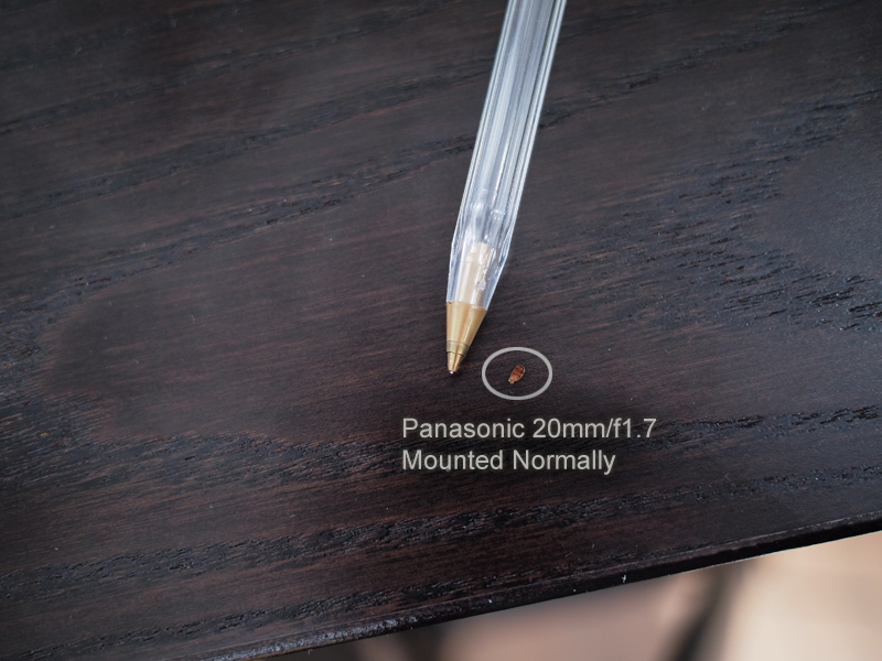

1. Scenariul de referinta: Panasonic montat normal pe camera. Magnificare aproximativa 1:7, distanta de lucru 13-14 cm.

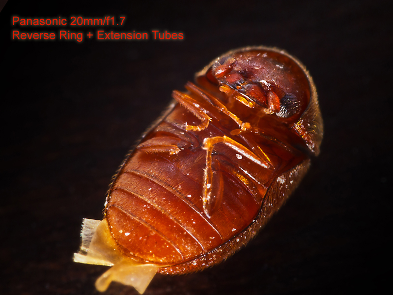

6. Inel inversor + tuburi ansamblu minim: Magnificare 2.16:1, distanta de lucru 22 mm. O, da!
7. Inel inversor + tuburi ansamblu complet: Magnificare 4.3:1, distanta de lucru 17 mm. Deja intru in teritoriu necunoscut...
Tinand cont ca la m43 factorul de crop e 2, practic in termeni de camp vizual, cifrele de mai sus produc rezultate echivalente cu dublul lor pe full frame. Asadar, 4.3:1 e echivalent cu peste 8:1 la full-frame.
Nu va pot spune cat de greu e sa faci poza cu asa ceva, chiar si in studio. Probleme:
a. Parchetul laminat s-a dovedit a nu fi suficient de rigid. Cand reglam focusul, miscarile corpului meu pe parchet generau vibratii de acelasi ordin de amplitudine cu adancimea de camp.
b. Tuburile au o lungime totala de peste 60 mm. Asta inseamna o crestere a focalei de pe la 20 la 80 mm. Cam asa variaza si diafragma. Am tras cu lentila la f:16, asta inseamna ca diafragma echivalenta era undeva la f:64. Bezna completa in LCD. Deabia vedeam sa fac focus, desi aveam un reflector halogen care batea direct pe masa.
c. Flare groaznic. De fapt, nu flare, ci un veiling glare teribil. Panasonic 20 montat revers aparent nu e cea mai nimerita solutie de macro.
d. La 17 mm de subiect, practic lentila astupa complet scena. Cumplit de greu de gasit o solutie buna de iluminare, mai ales in situatia in care ai veiling glare puternic.
In fine, cu chinuri cumplite, am reusit pana la urma sa fac poza cu gandacelul. Vedeti mai jos. Am inclus si varianta facuta cu lentila montata normal pe camera, sa va faceti o idee cam cat de mare era bestia in realitate.
Concluzia 2: Folosind Panasonic 20 mm cu inel inversor si tuburi puteti obtine o magnificare de 4.3:1, in conditiile unei distante de lucru de 17 mm. O solutie extrem de solicitanta insa, exclus de folosit in afara studioului.

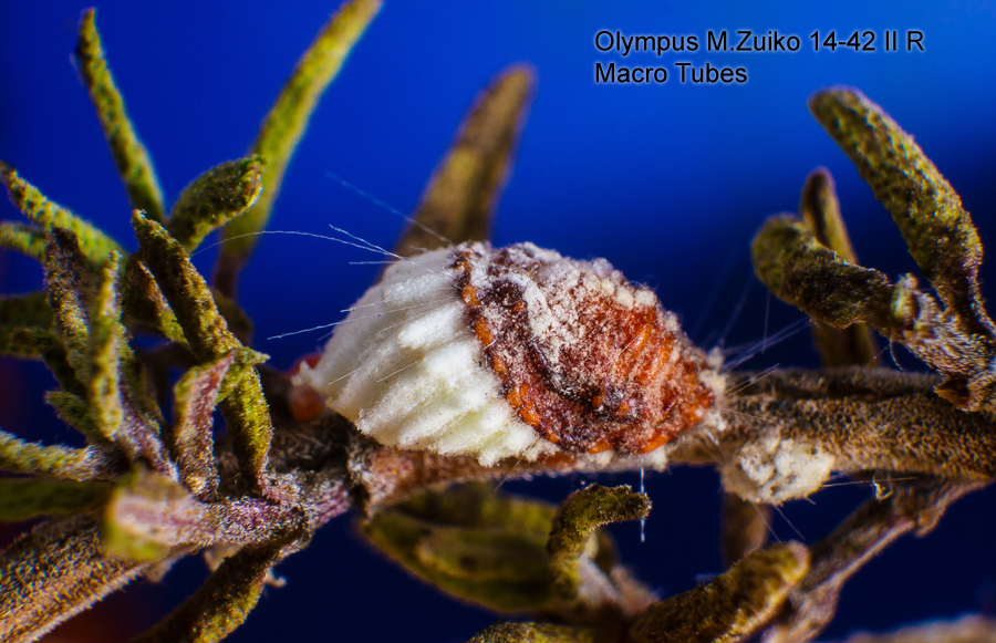

Mergem mai departe: obiectivul de kit 14-42
1. Lentila montata normal: magnificare 1:6 la capatul wide, 1:4 la tele. La cel din urma, distanta aproximativa de lucru 7 cm. Mult mai bine decat Panasonic 20...
2. Tuburi, ansamblu complet: Surpriza! Lentila functioneza si colapsata. Amuzant, dar inutil. Extind lentila la capatul tele si obtin: 1.61:1 si distanta de lucru 24 mm. Nemaipomenit.
Concluzia 3: Aceasta ultima varianta pare cea mai utilizabila. Inseamna peste 3:1 in echivalent full-frame, iar distanta de lucru este cea mai buna dintre toate scenariile testate. La fel de important insa, focala lentilei fiind 42 mm, raportul de penalizare a diafragmei e de doua ori mai scazut comparativ cu Panasonic. Asta inseamna de 4x mai multa lumina.
Cu acest setup am facut poza cu paduchele lanos. A fost incomparabil mai simplu si mi-am permis chiar sa reglez lumina si sa includ un fundal colorat.
Iata si imaginile. Niciuna nu e crop, este fix dimensiunea cadrului din camera. La poza cu paduchele doar am modificat un pic rata de aspect pentru a se potrivi cu compozitia.

qrazvan a scris:Ai folosit si blitz-ul sau doar lumina ambientala?
Din pacate, fara blitz la macro e greu, din cauza diafragmei foarte reduse cu care se lucreaza.
La poza cu gandacelul, iluminarea e simpla. Un singur flash declansat prin cablu, plasat in coltul stanga-jos al imaginii. Un gandac negru am hotarat ca nu e prea fotogenic iar solutia a fost sa incerc sa-l fac sa arate translucid. Am tras asadar cu flash direct, fara niciun fel de difuzie, din lateralul scenei, pe directia trupului sau.
La poza cu paduchele lanos, schema e mai complicata. Fiind diferenta mare intre reflectanta carapacei inchise la culoare si zona alba lanoasa, am plasat key-ul in dreapta, sa bata direct in carapace. Am pus apoi un reflector metalic in stanga imaginii pe post de fill, iar lumina ambientala a fost asigurata de un al doilea flash tras printr-un servetel ce a acoperit intreaga scena, ca un fel de light tent in miniatura.

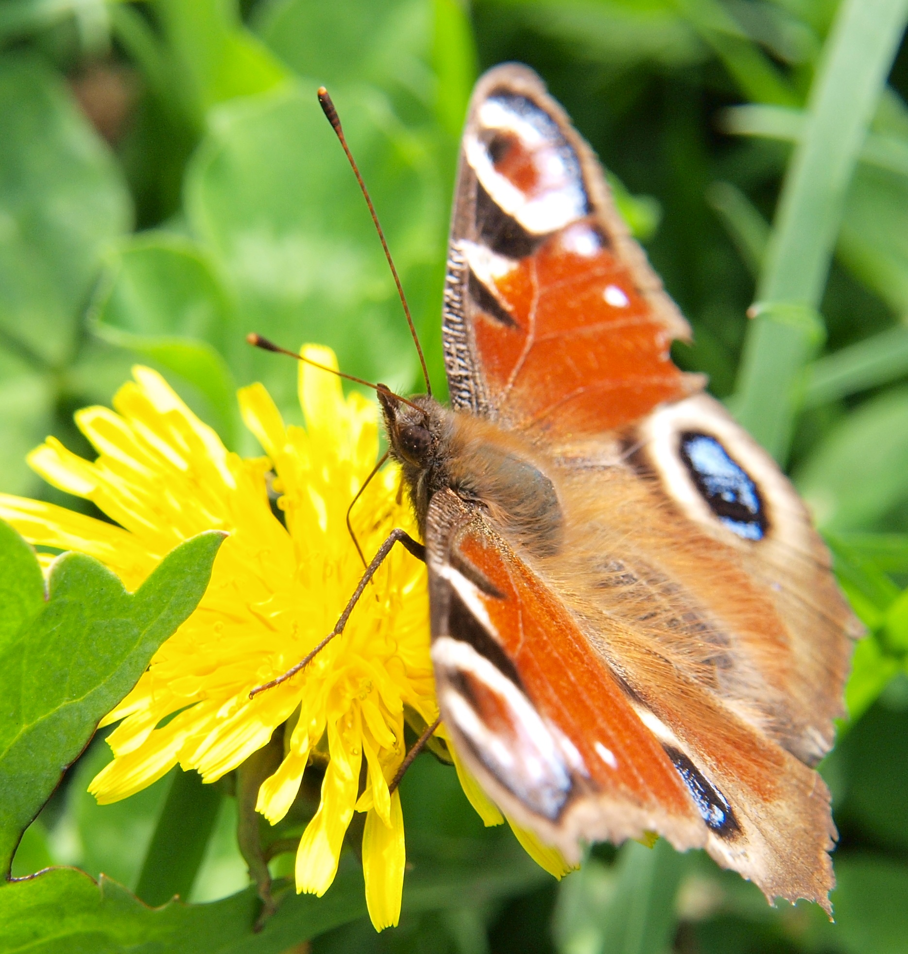

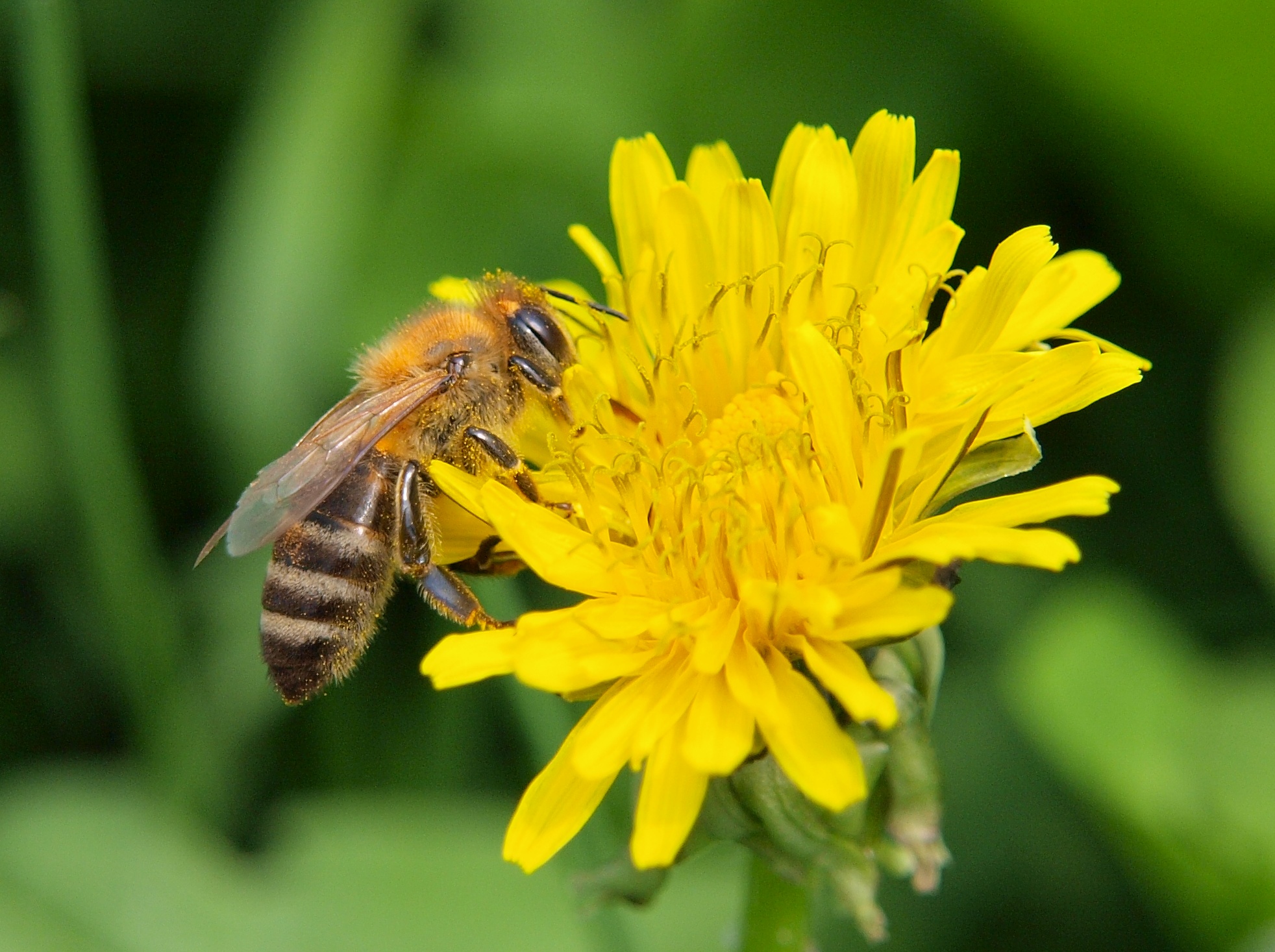

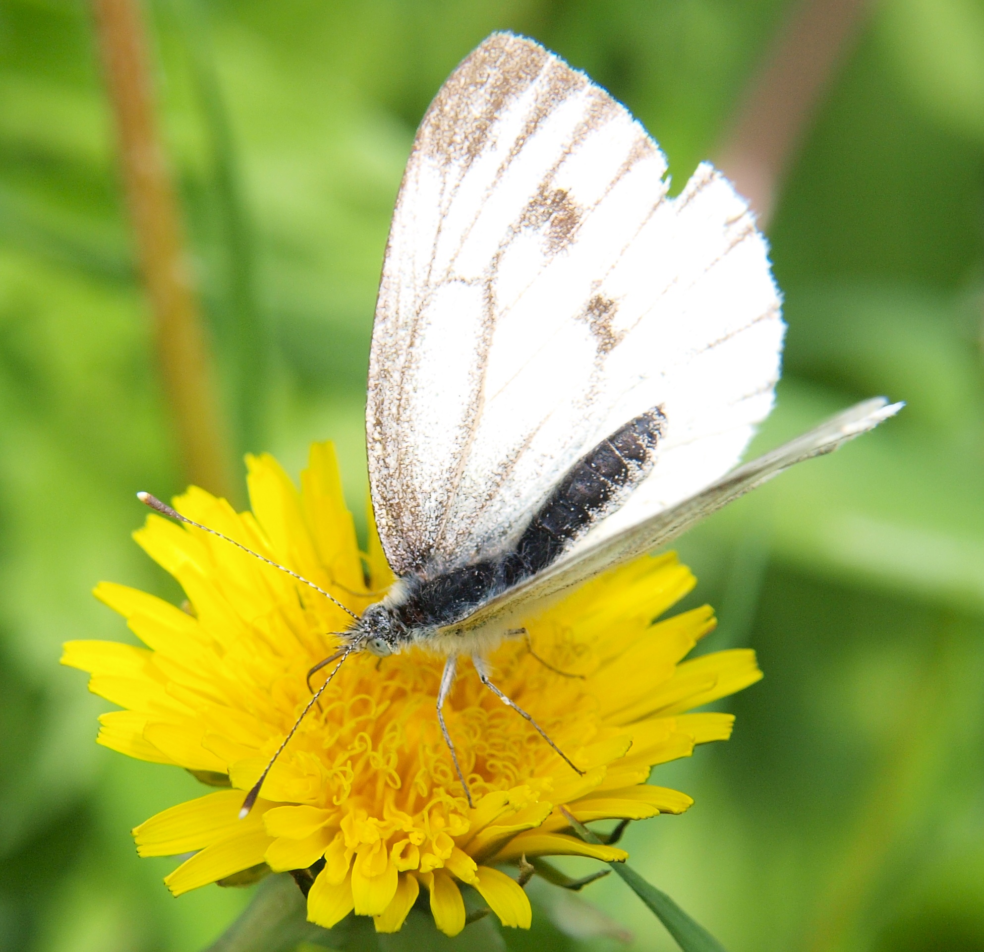

Cand mi-am luat primul DSLR (E-520) si cele doua obiective de kit, m-am gandit ca n-ar strica un filtru macro.
Am cumparat un Cokin Close-up + 4 cu 50 Ron, l-am pus pe 14-42, si am facut niste poze cu insecte. Nu aveam foarte mare experienta pe macro, dar am reusit sa scot cate ceva.
Pozele atasate sunt crop-uri 100% pe care va rog sa le vizulizati tot la 100% (au cam 3-4 Mp).
Am pus dinadins poza cu fluturele alb, pentru se vad intr-adevar niste aberatii cromatice, care merg corectate la editare.
Mie mi se pare super ok claritatea, mai ales ca 14-42 nu e cine stie ce obiectiv.
Sunt convins ca daca repet experienta cu camera actuala (E-5) o sa scot mult mai mult : am si camera mai buna, si mana mai bine antrenata.
Alte pareri despre poze ? Vi se par suficient de bune pentru un obiectiv de kit + filtru close-up ?

Ne plangem mereu de limitarea fizica a aparatelor. Pozele sunt mai mult decat decente pentru un obiectiv de kit ce nu e macro. Parca si Daniel (Corneanu) se juca in acest fel cu obiective non-macro si scotea poze decente.
Cosmin
Frumoase pozele, Toni! Si intr-adevar, cel putin pentru ochiul meu, arata foarte bine.
O singura mica observatie am, pentru ca iar am senzatia ca vorbim despre lucruri diferite. Macro, in intelegerea mea, inseamna magnificare 1:1 sau mai mult. Cu close-up +4 pe 14-42 ai facut socoteala ce ordin de magnificare obtii?
