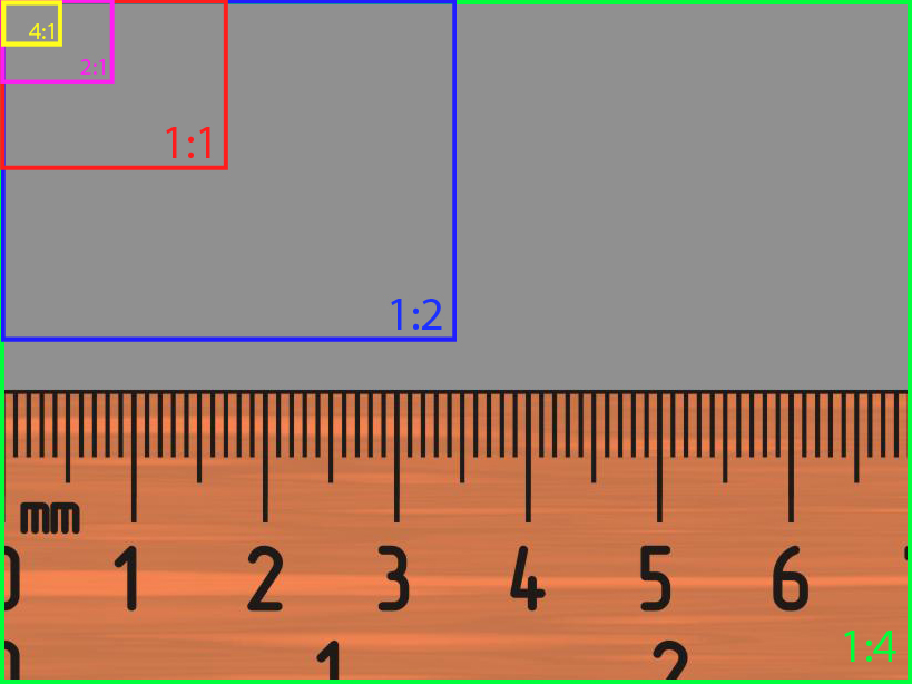

Daca imi permiteti, as vrea sa clarific un lucru referitor la aceste filtre. Magnificarea aditionala adusa de ele este data de formula:
m = f*D/1000
In cazul unui dioptru +4 pe o lentila de 14-42 four thirds, aceasta ar fi 42 * 4 / 1000 = 0.168. Lentila avea in mod normal magnificare 1:5.2 = 0.192. In total vom avea deci 0.192 + 0.168 = 0.36, adica 1:2.77.
Asadar, nu face mult. 1:2.77 nu-i macro oricum ai da-o.
Hai sa luam insa 40-150-ul, ce are magnificare proprie de 1:3.5. La capatul tele, magnificarea aditionala adusa de un close-up +4 va fi: m = 150 * 4 / 1000 = 0.6. Asadar, in total vom avea 0.28 + 0.6 = 0.88, adica 1:1.3. Deja suntem in teritoriu macro, daca e sa socotim si factorul de crop.
In concluzie, filtrele close-up nu prea aduc cine stie ce imbunatatire pe lentile normale sau wide. Ele au mai mult sens atunci cand sunt puse pe tele-uri. Pe de alta parte, cu cat magnificarea aditionala e mai redusa, cu atat calitatea imaginii e mai putin afectata.

O alta discutie e factorul de crop. Multi intreaba cum influenteaza asta calculele. Pai in niciun fel. Calculele de magnificare n-au de a face cu dimensiunea senzorului ci cu proiectia imaginii pe acesta. Asadar, calculele se fac normal, la final putandu-se compensa rezultatul prin aplicarea factorului de crop. Asadar 5.92:1 ar fi echivalentul full frame a 11.84:1.
Referitor la cropping, ceea ce spunea Toni. Se poate face si se face des. Insa ca sa va faceti o parere cam cat e diferenta intre un 1:2.7 cat obtine 14-42 cu close-up +4 si un 2:1 cat se poate obtine aceeasi lentila cu un simplu tub extensor, iata imaginea atasata. Am pregatit-o special pentru campul vizual obtinut pe (micro) four thirds.

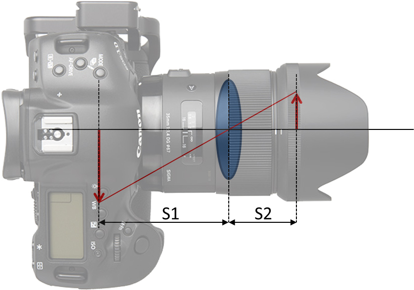

Pentru o lentila subtire de focala f, raportul intre distanta de la lentila la senzor S1 si distanta dintre lentila si planul de focus, S2, este data de formula:
1/f = 1/S1 + 1/S2
Cand adaugi tuburi, practic cresti S1. Din formula, reiese cum pe masura ce creste S1, trebuie sa scada S2 (cand a+b=c, daca a devine mic, b trebuie sa devina mare). Cu alte cuvinte, adaugand tuburi, scazi distanta de focus. Acum hai sa ne uitam la imaginea de mai jos.
Pentru un obiectiv real, valorile S1 si S2 sunt raportate la un centru optic virtual, adica la un punct aflat undeva in interiorul lentilei. Ceea ce spune Razvan este ca pe masura ce S2 scade, s-ar putea ca acesta sa devina mai mic decat distanta de la centrul optic la suprafata elementului frontal al obiectivului. Cu alte cuvinte, planul de focus se muta in spatele elementului frontal, distanta de lucru devenind negativa. Altfel spus, obiectele din fata lentilei vor focaliza undeva in fata senzorului.
Concluzia este deci ca lungimea tuburilor nu poate fi oricat de mare. Dupa cum va spuneam, in experimentele cu Panasonic 20 1.7, deja se intampla acest lucru la tuburi cu o lungime totala de 6 cm. Insa in acest punct magnificarea ar fi fost deja 60mm/20mm=3:1.
