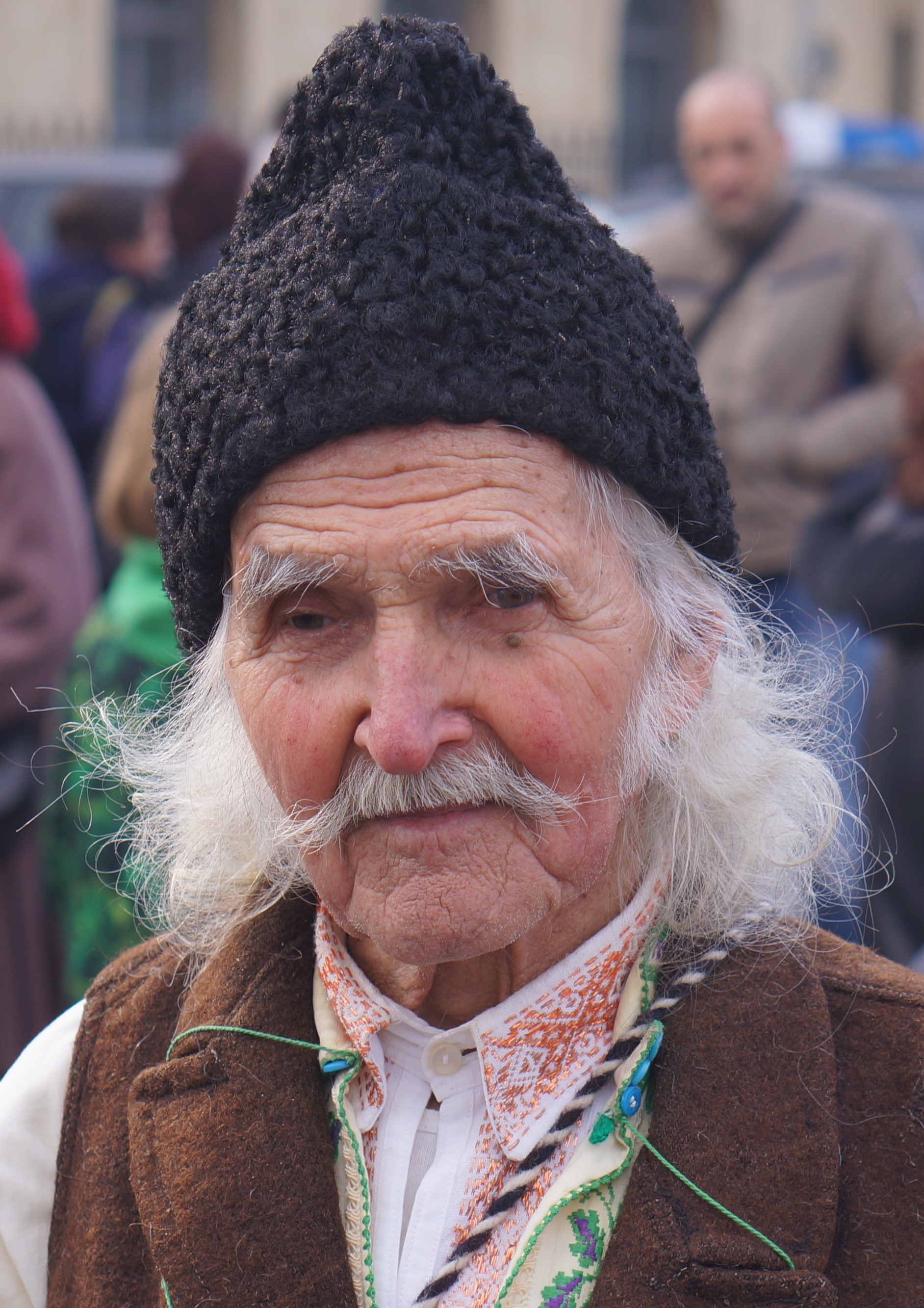

Pentru portret:
http://imageshack...sti00.jpg/
http://imageshack...un009.jpg/

Sincer...nu as prezenta aceste imagini.
Portret?...pai primele doua nu se incadreaza la asa ceva...
Dute pe google...scrie acolo la cautare fotografia de portret...si muta pe imagini. Ai sa vezi acolo cam ce inseamna o imagine portret.
http://fototehnic...rBune.html
Uite aici ceva inspiratie...
P.S. sper sa nu consideri comentariul meu prea "dur"...insa imaginile din categoria portret...mi se par doar niste ipostaze...nu intra la acesta categorie.

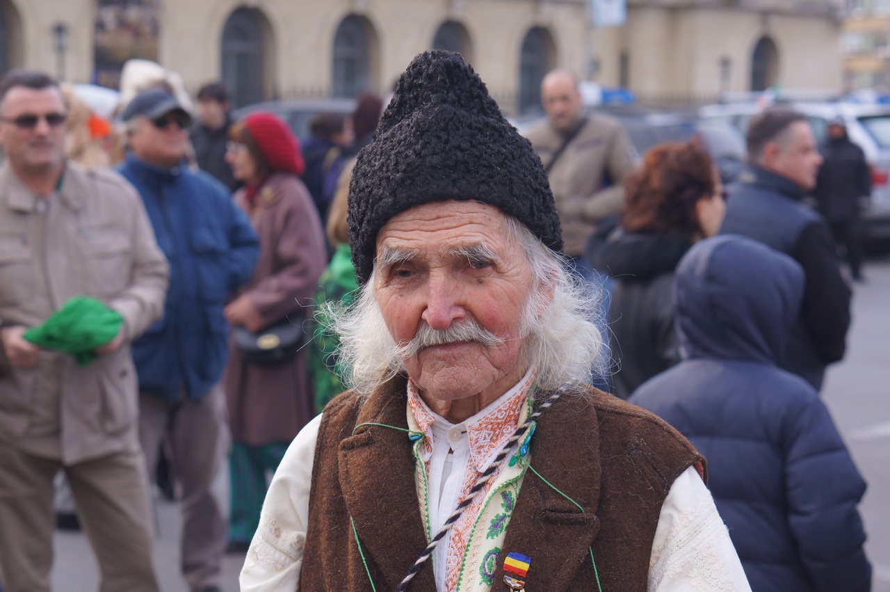

Am atasat o varianta modificata pentru portet. Imaginile trebuie sa fie mai ingrijite si sa spuna ceva. Asteptam si alte imagini ca sa putem alege impreuna.

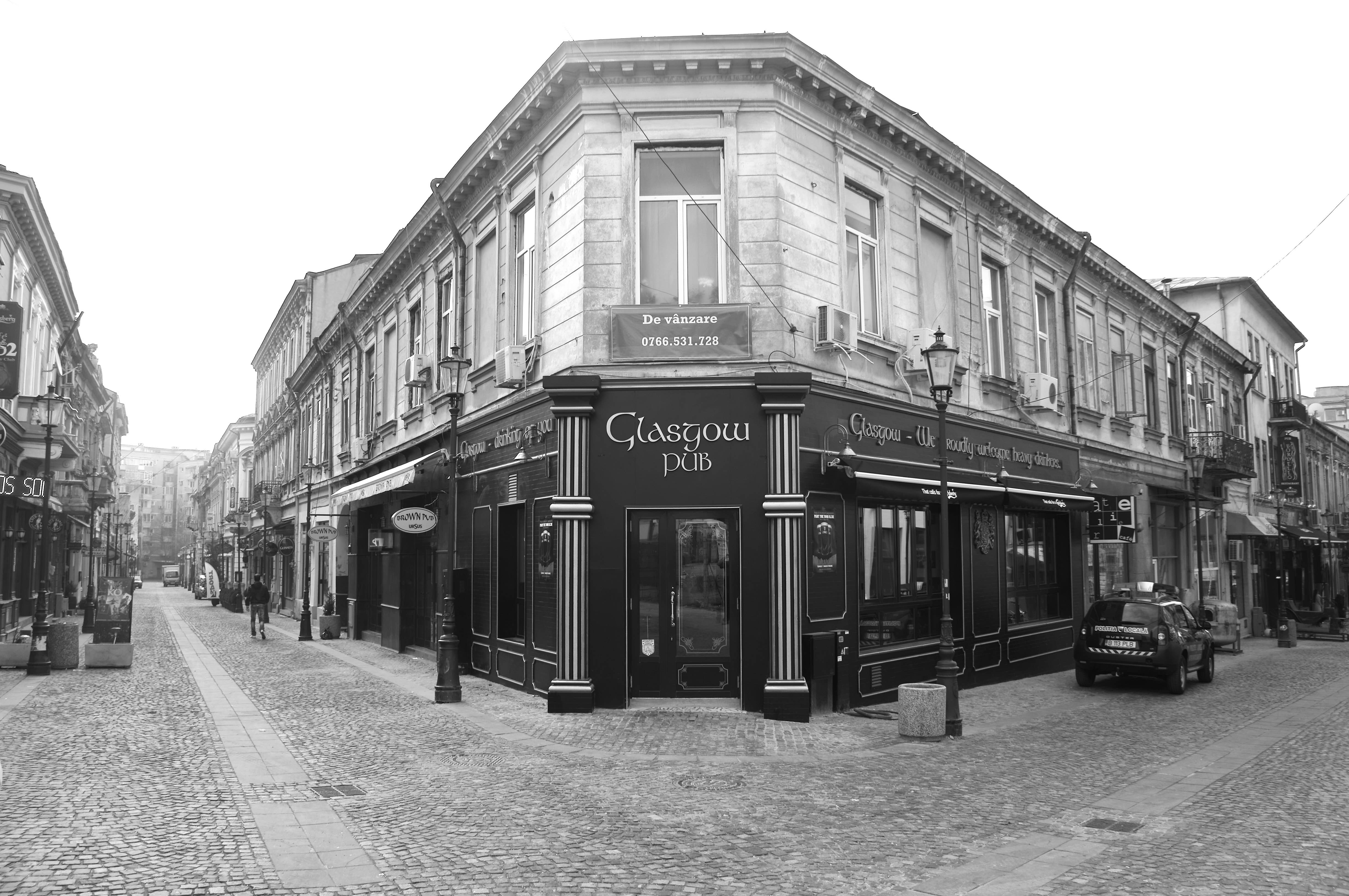

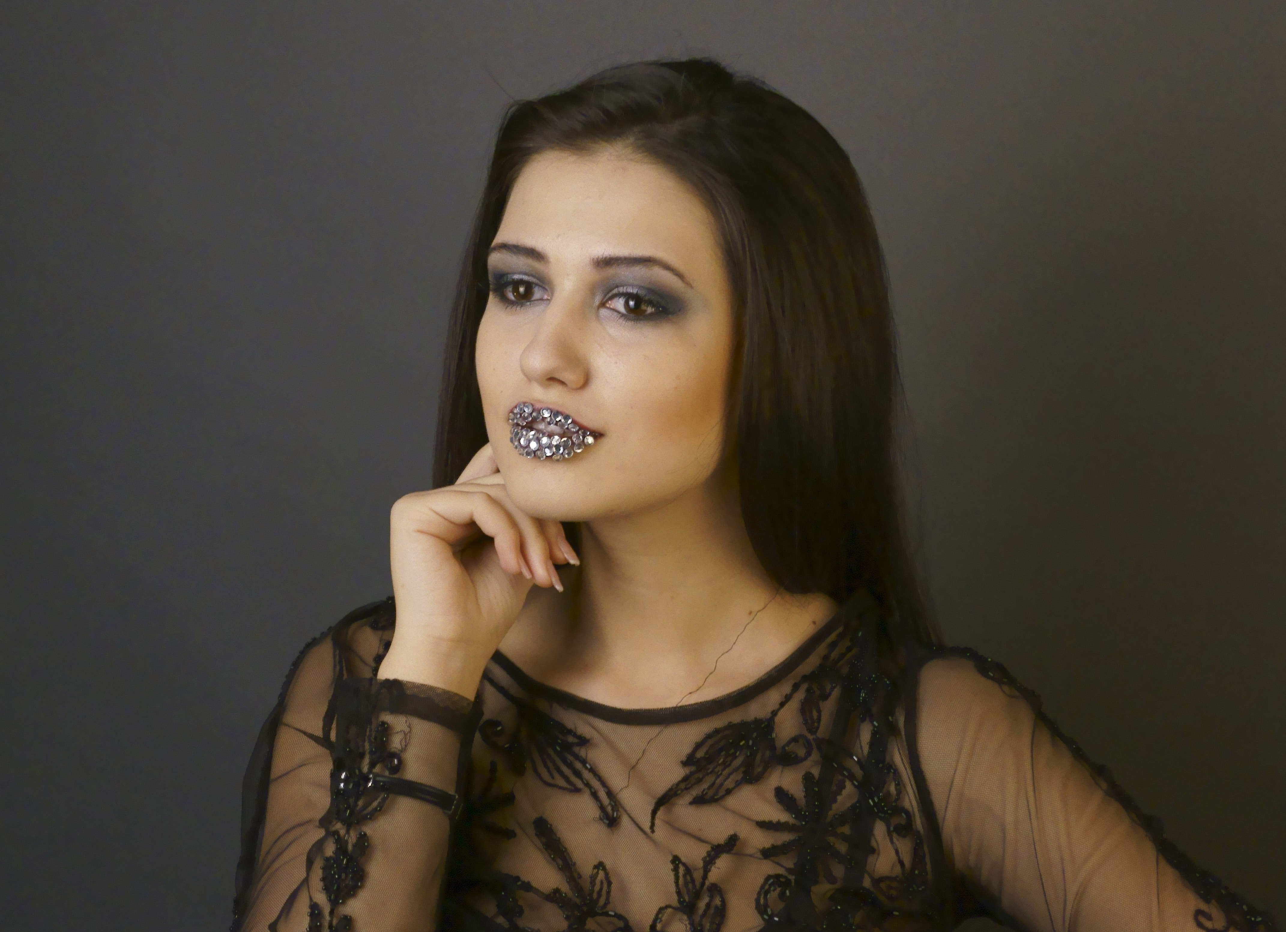

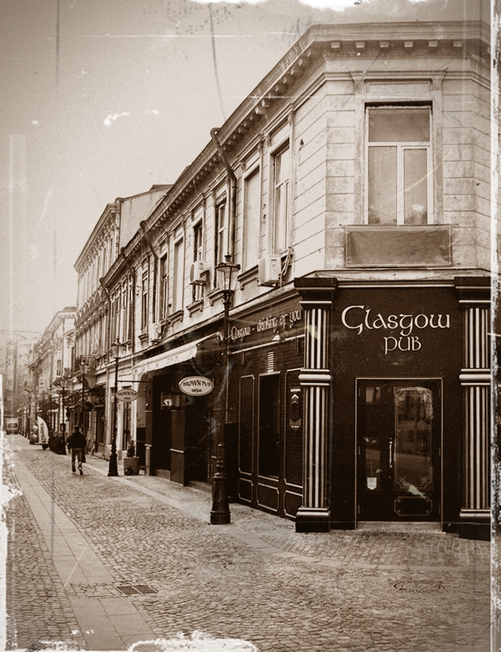

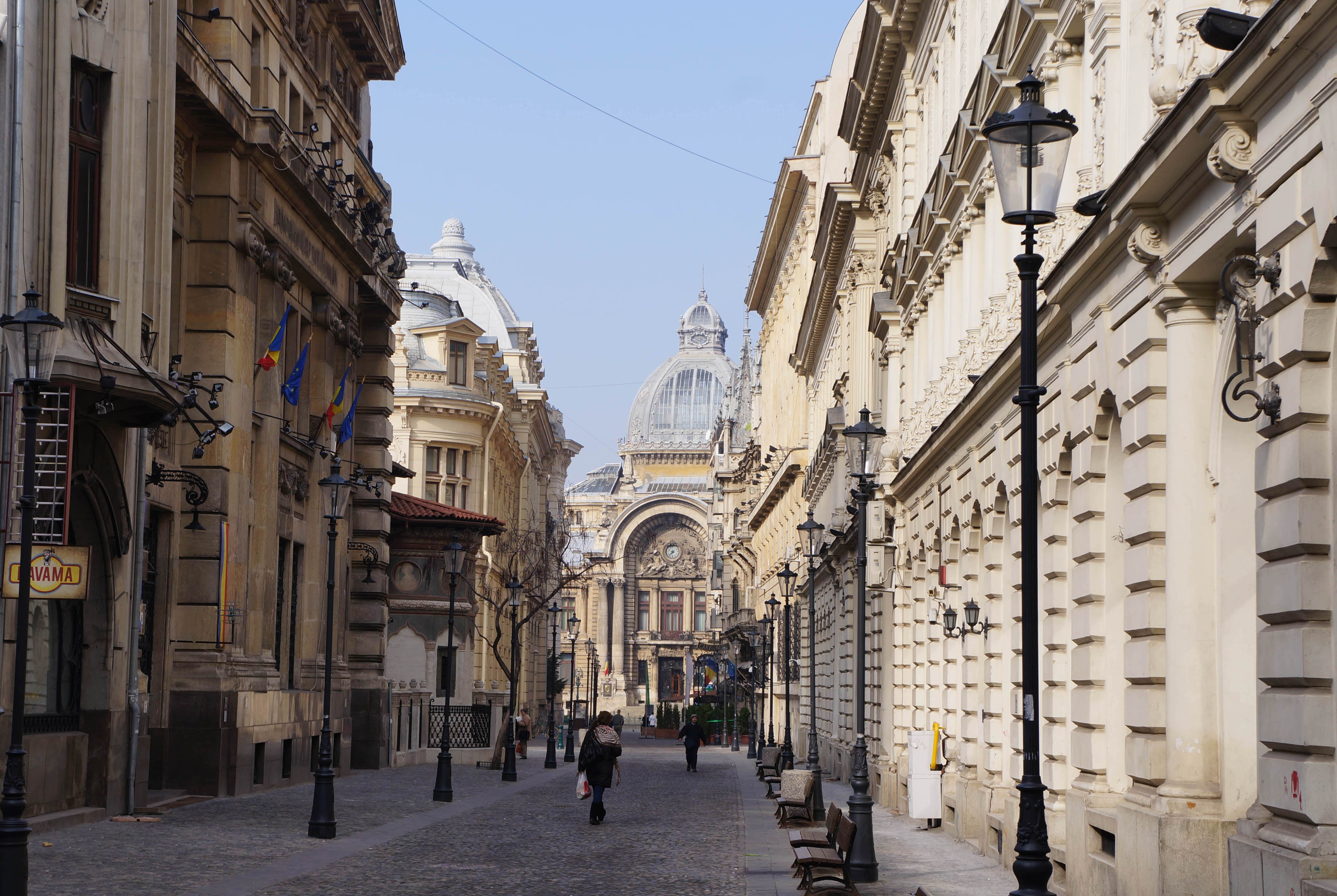

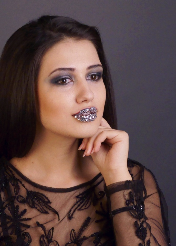

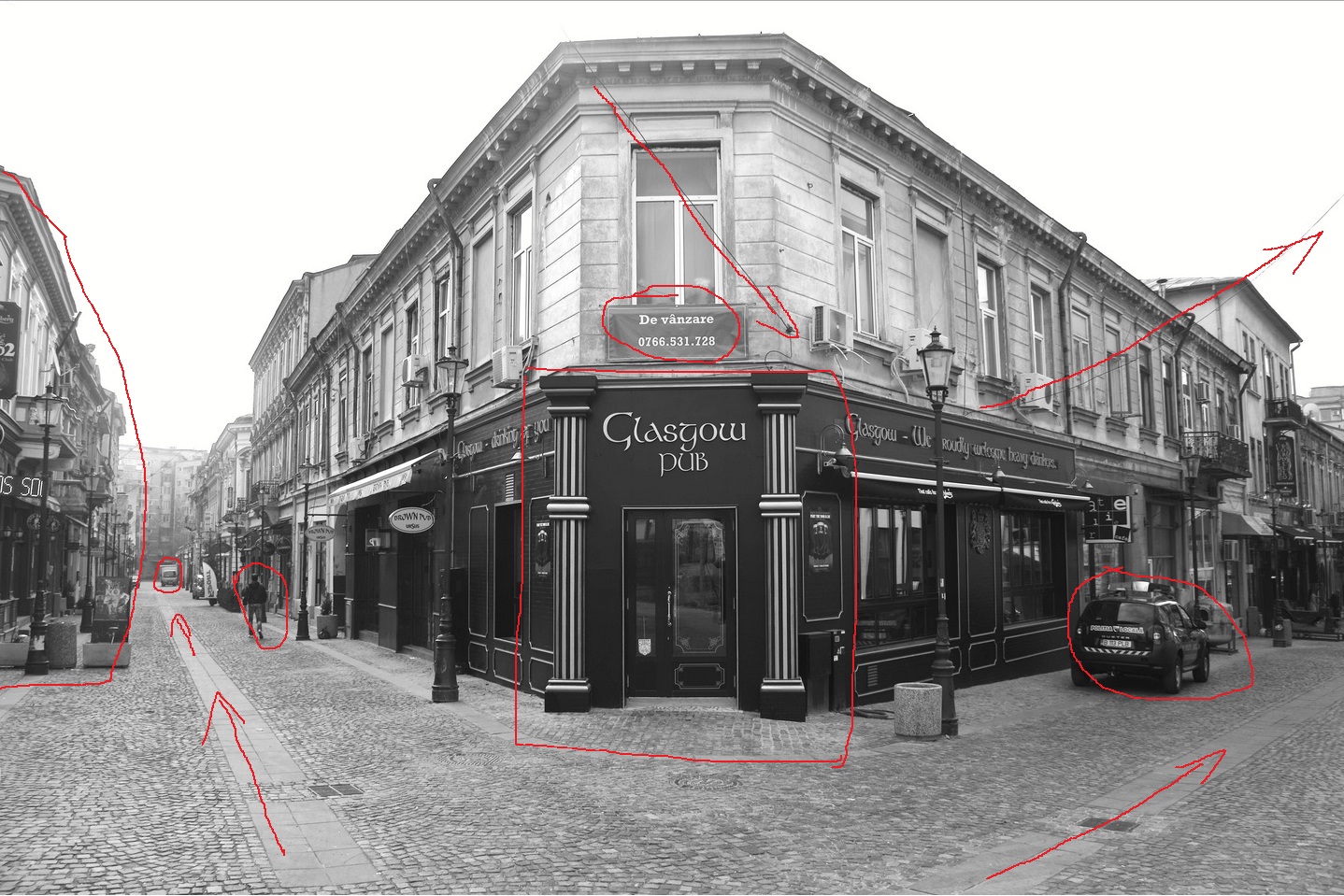

Astazi atasez un portret si doua candidate pentru "arhitectura", pe ultimele doua as vrea sa le refac, simt ca am pierdut ceva la incadrare, cea din centru vechi a devenit alb-negru din cauza unor aberatii de culoare.
Multumesc pentru sugestii, apropo, am o intrebare, pina unde se poate merge cu "croparea", poate sa devina un detaliu de 10-15% din cadrul original, fotografia finala? E suficient sa se pastreze proportiile dintre dimensiuni?

Voi fi direct, se vede ca inca nu "simti" continutul cadrelor si nu le vezi detaliile. Acum sa le analizam:
- Portretul nu transmite, buzele arata a kitsch, iar firul textil care taie gatul nu are ce cauta acolo, tehnic nu este foarte clara poza.
- Poza numarul doi, nu are subiect, iar cadrul este plin de elemente parazite.
- Poza trei nu o pot incadra nicaieri din pacate, nu-i gasesc subiectul si nici altceva care sa fie coerent in cadru. Ce ai vrut sa arati cu aceasta poza?

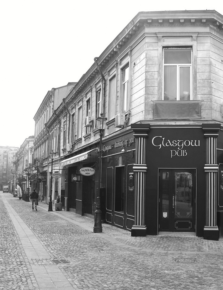

Am incercat sa aranjez nitel cadrele tale, vezi mai jos. Cat despre crop, tai cat vrei, atata timp cat ai detalii si obtii ceea ce vrei de la cadru nu este nico problema.

- nu eu am machiat fotomodelul, dar as vrea sa stiu cat e de e corect sa tai" din subiect atat de mult (par, umar) in fotografia de portret
- subiectul e cladirea, iar unghiul mi s-a parut interesant pentru acel balans
- am incercat sa-i confer perspectiva

1. Taiatul din par nu este o problema, din umar nu este ok daca tai pe inchietura, altfel depinde foarte mult de context, eu am incercat sa repar cat de cat incadrarea.
2. Atasez o analiza a cadrului, ai foarte multe elemente care distrag atentia, ai linii de perspectiva, ai linii oblice (cablurile) cu diagonale descendente si ascendente, ai element central care nu sta bine acolo (usa cu firma si deasupra "de vanzare") si multe altele, toate acelea fac parte din elementele acelui cadru, cea mai puternica linie este cea de perspectiva din stanga care te face sa ajungi undeva in spate cu privirea.
3. din pacate cadrul este plin de elemente care distrag atentia, pe toate partile, nu a iesit ceea ce ai vrut sa arati

Nu, nu vorbeam doar despre pozele de la St. Patrick, vorbesc de toate. Normal ca lumea nu o sa stea dupa tine sa le faci poze cum vrei, tocmai aici se vede cat de bun e un fotograf. Trebuie sa faci tu in asa fel incat sa iasa o poza interesanta si sa surprinzi si o scena reprezentativa. Oricine poate apasa pe butonul de la camera in ziua de azi si sa faca aparatul totul pentru el... profita de asta si oncentreaza-te mai mult pe subiect.
Cand faci un portret incearca sa folosesti camera intoarsa la 90 de grade, englezii denumesc pozitia asta "portrait mode", fata de pozitia normala pe care o numesc "landscape mode", ghici de ce! Ai auzit de regula treimi, foloseste-o!
Poza aia cu cladirea "Gasgow Pub" parca e o poza corupta daca te uiti la imaginea minimizata. Parca e o bucata de cladire in plus acolo in stanga, nu? In partea de sus ai lasat un spatiu foarte mic si in partea de jos e ditamai spatiul. Incadrarile tale sunt foarte deranjante si cel mai nasol e ca tu nu iti dai seama de asta.
Tot in poza cu Pub-ul, ai vazut ca nu ai cer deloc, doar un alb infinit? Smile E tot vina ta, ca folosesti poza asta ca pe ceva care merita sa o bagi intr-un portofoliu.

aici ai o alta varianta facuta repede
