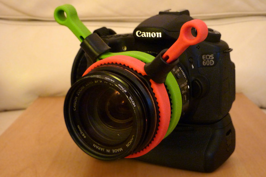

map
Poate pt. focus manual ar mai fi o varianta de followfocus mai ieftina
