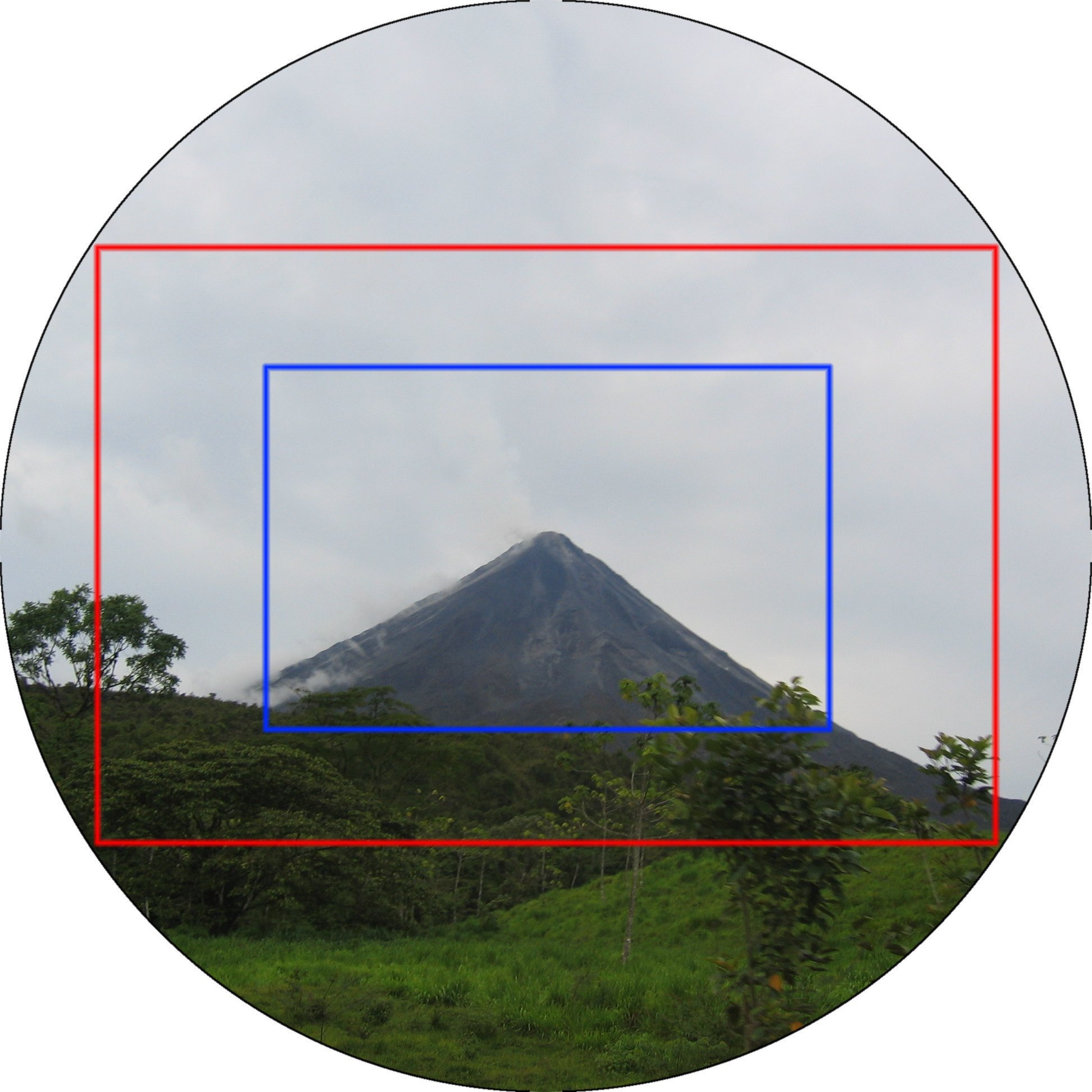

Daca pui un obiectiv de 50mm pe micro4/3 nu transformi obiectivul intr-unul de 100mm, e acelasi obiectiv de 50mm, numai ca tu vezi doar "bucata" echivalenta cu viziunea unuia de 100mm. Toate calitatile ce tin de optica: dof, viteza, claritate, raman la fel cu cel de 50mm pe orice aparat l-ai pune, numai ca distanta la care faci fotografia se mareste (ca sa incadrezi acelasi subiect), in felul asta pierzi din dof. Incearca sa faci o poza cu orice obiectiv la o anumita distanta, dupa aceea distanteaza-te de subiect sa vezi efectul, eventual faci un crop in a doua poza ca sa fie incadrate la fel.

Profunzimea de camp ramane aceeasi daca se pastreaza distanta fata de subiect cand discutam de acelasi obiectiv, uita de dimensiunea senzorului raportata la profunzime, nu are nicio legatura dimensiunea senzorului cu modificarea profunzimii, ci cropul din imaginea formata de obiectiv pe suprafata fotosensibila.
Daca eu iau poza facuta cu un FF si una facuta cu OM-D sa zicem de la 3 metri de subiect in ambele cazuri, profunzimea este aceeasi, doar ca senzorul de OM-D fiind crop iti afiseaza doar o bucata din suprafata acoperita de FF. Sau altfel spus, daca tai din poza facuta cu FF (24x36) si redimensionez la 4/3 voi avea exact poza facuta cu OM-D. Pun o poza pentru exemplificare.

Cred ca nu e nici o problema in a intelege fenomenul, daca luam ca punct de referinta final un ecran de monitor standard, de 24 de inci.
Acelasi obiectiv va da pe formatul maxim pe care il poate acoperi sau pe formate mai mici sau mult mai mici aceeasi imagine, la aceeasi diafragma, cu aceleasi caracteristici. Deci profunzimea, printre altele, ramane neschimbata. Dar daca vrem sa vedem imaginile formate la marimea monitorului, trebuie sa marim imaginile, cele de format mare de mai putine ori, cele de format foarte mic, de multe ori; profunzimile vor fi diferite, si mai ales vor arata diferit bokeh-urile, desi sunt imagini facute de acelasi obiectiv. Pentru ca e marita mai putin, o imagine cu 50mm la diafragma 2 pe FF va avea o profunzime mai mare decat imaginea facuta cu acelasi obiectiv la f2 pe un senzor de 8x10mm, care trebuie mult marita.

Depinde. Daca imaginea FF o vedem pe un monitor de 24 de inci si imaginea 4/3 pe o tableta, imaginile ( ma rog, cu 4/3 obtinem un decupaj al imaginii FF) vor fi riguros identice.
Daca marim imaginile pe un print de aceeasi marime, sau pe un monitor de aceeasi marime, atunci imaginea FF va parea ca are profunzimea mai mare.

Ce trebuie neaparat stiut: perspectiva se schimba doar daca ne miscam cu aparatul! Nu se schimba niciodata o data cu schimbarea distantei focale!
In fotografie avem: perspectiva sferica, pe care o da fishul, perspectiva cilindrica, pe care o avem cand miscam aparatul la panorame, si perspectiva rectiliniara, pe care o deseneaza obiectivele normale.
Ei bine, de la 20mm la 2000 mm, in sistemul rectiliniar, nu se schimba perspectiva! Se decupeaza doar din imagine. Cropul sau decuparea nu modifica perspectiva.
Ce spuneti este riguros exact.
problema apare cand vizualizam imaginile pe un acelasi monitor de marime constanta sau cand facem un print sa zicem A4. Atunci, imaginea mica, fiind mai mult marita, va parea ca arata ca are o profunzime diferita.
Totul depinde deci de sistemul de referinta.
Daca imaginea decupata din FF nu e marita, cele 2 vor fi riguros identice. Daca e marita, se schimba datele...
