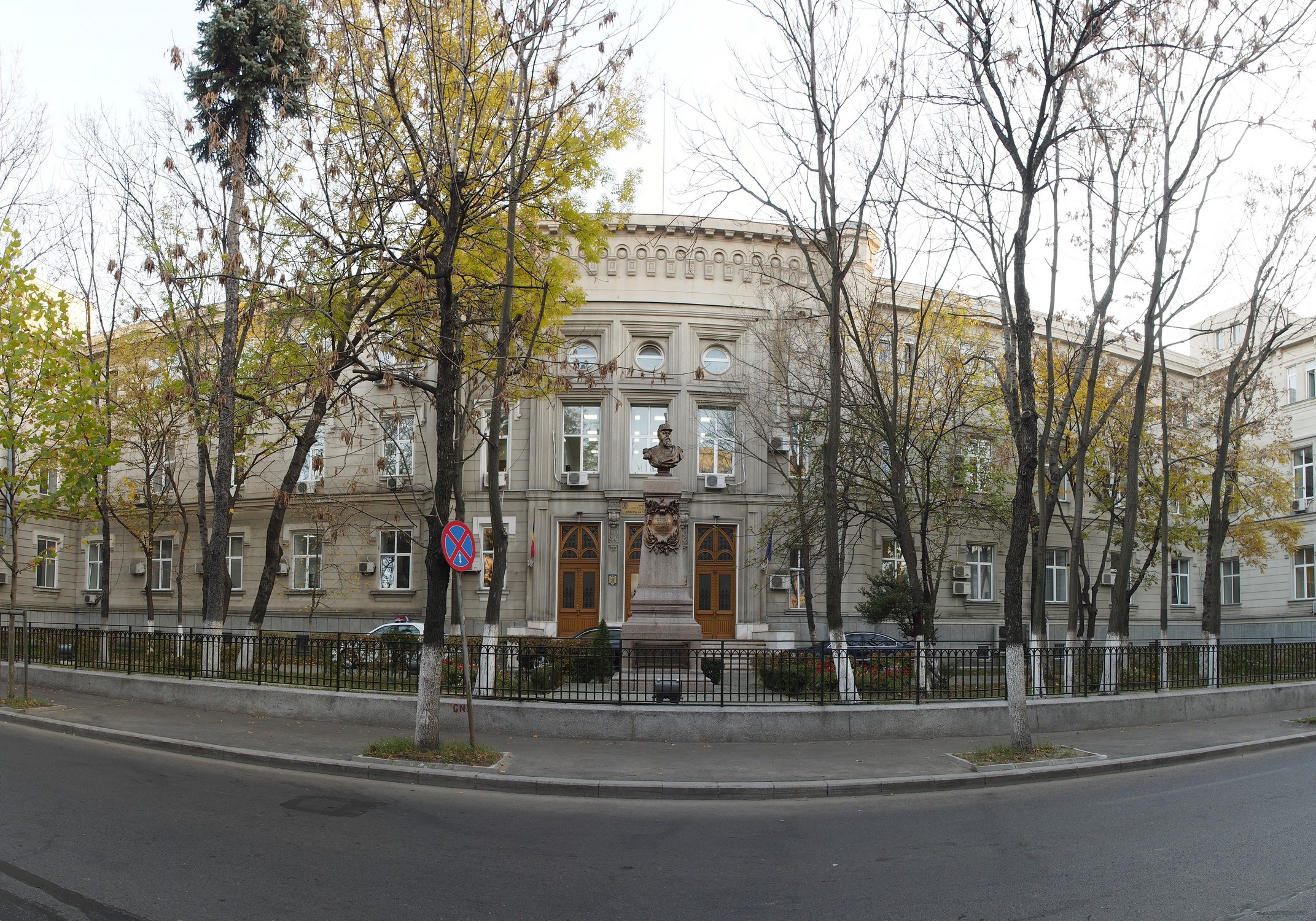

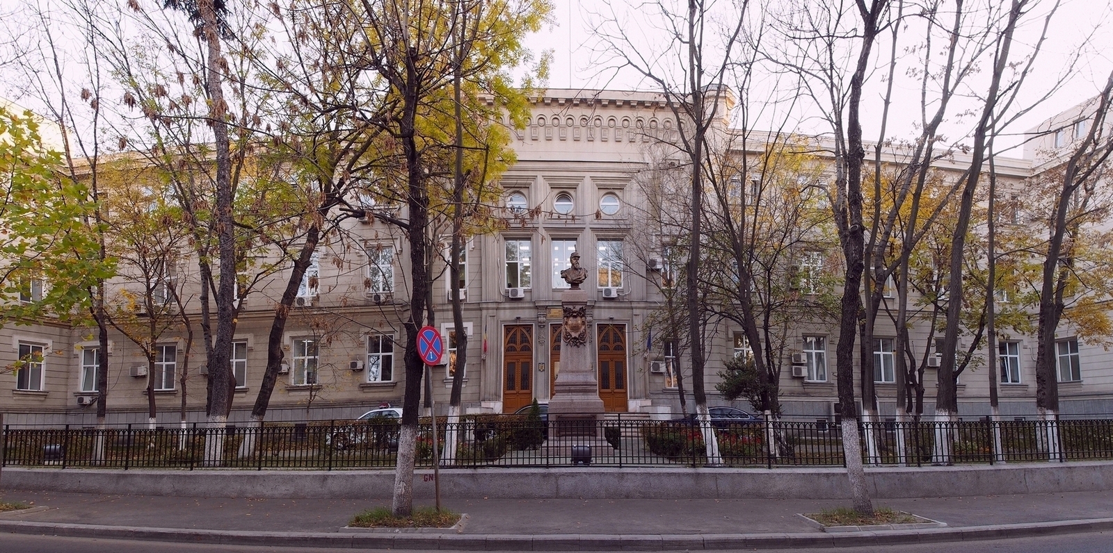

O panoramică compusă din 3 imagini făcute cu zuiko 12mm, realizată în Hugin. Foarte rău iese, bombată exagerat în centru. În Helicon Hilter nu reușesc mai mult decât cum se vede în a doua imagine. Și nu îmi place rezultatul. Se poate face mai mult? Se pot corecta distorsiunile complet?

Mersi, Toni. Dar l-am instalat imediat după ce mi-ai spus de program. A făcut corecție automată după ce am indicat obiectivul, însă nu e nicio diferență....Se pare că 12mm distorsionează prea mult sau hugin nu a făcut bine panoramica....La corecție manuală, la fel.

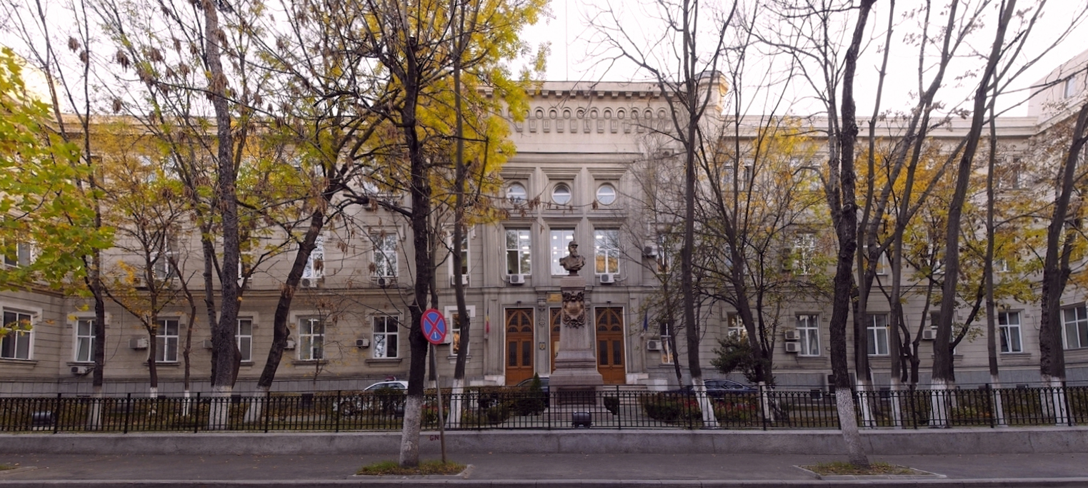

Asta ar fi forma finală de care sunt în stare acum...

Eu nu găsesc în CS6 comenzi care să transforme complet perspectiva cilindrică/sferică în linii drepte. O transformă dar nu până la a obține linii drepte. Adică parțial, cum apare în ultima imagine pe care am postat-o. Și arată destul de rău...

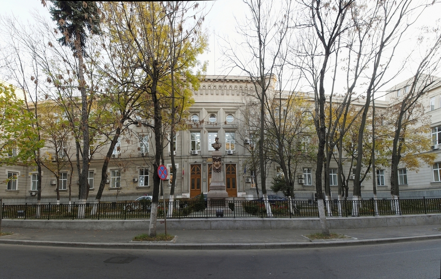

cu Ps intrii in free transform si incepi s-o bibilesti
Mulțumesc mult, Tony! Exact așa o vroiam. Deci free transform. O să încerc cum ajung acasă. Găsesc free transform în CS6?

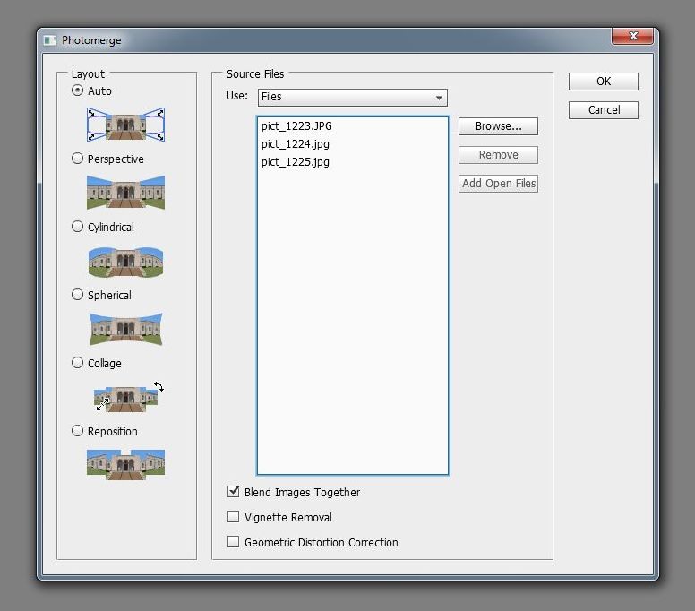

Pai nu am atasat imaginea cu setarile de panoramic mai sus? Se vede acolo ca din mai multe imagini putem seta sa obtinem o imagine ortoscopica, cilindrica sau sferica. Daca va uitati pe imagine e ultra simplu. E la "photo merge".

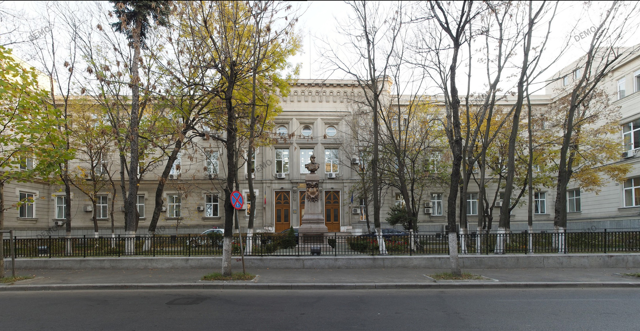

In primul rand, tentativa de a indrepta imaginea folosind corectii pentru obiective (de tipul dxo) nu are sens din moment ce tu nu ai aici o distorsiune produsa de o lentila ci de o proiectie a unei panorame. Cele doua modelele geometrice n-au nicio legatura.
Apoi, ceea ce zicea dl. Lazar era sa generezi panorama direct in photoshop (File->Automate->Photomerge). Ceea ce ai incercat tu a fost sa o generezi in Hugin, apoi sa o indrepti in Photoshop.
Pentru a obtine o panorama cu linii drepte, ai nevoie de proiectie rectiliniara. In photoshop, setarea corespunzatoare din photomerge este "Perspective". Ceea ce ai tu in imaginea pe care ne-ai prezentat-o este rezultatul unei proiectii cilindrice.
Asadar, in locul tau, iata cum as proceda:
1. As incerca sa creez panorama cu photoshop, folosind Layout "Perspective".
2. Daca rezultatele nu sunt multumitoare, n-as folosi varianta Tony Goran, ca n-am ochiul lui (basca nici el n-a nimerit-o nemaipomenit). Exista un plugin de photoshop numit Altostorm Panorama Corrector 2 (nu-i free, din pacate, dar...). Acesta foloseste curbe de control pentru corectie, asa incat poate indrepta foarte multe tipuri de distorsiuni.
Iata poza ta indreptata cu Panorama Corrector 2 (varianta demo, cu watermark-uri). Mai corecta de atat nu cred ca se poate, mai ales ca poza initiala e si un pic stramba.
