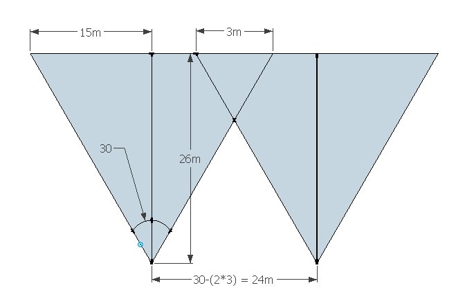

Am citit la un moment dat un articol despre fotografiile de genul acesta. Se faceau o serie de fotografii mutand trepiedul pe o linie paralela cu fatada cladirilor fotografiate. In exemplul dat se folosea ca reper bordura strazii si se facea in prealabil un calcul pentru pasul necesar in functie de unghiul de cuprindere al obiectivului astfel incat sa se asigure o suprapunere suficient de mare.
Sper sa nu spun prostii dar cred ca un calcul s-ar putea baza pe unghiul de cuprindere al obiectivului si distanta pana la subiect (in cazul nostru fatada cladirii). Am incercat o schita aproximativa. Stiu distanta aproximativa pana la subiect, stiu unghiul de cuprindere al obiectivului asa ca pot calcula cam ce latime din fatada ar cuprinde fotografia si in functie de asta pot stabili cat ma deplasez astfel incat sa-mi rezulte o suprapunere suficienta.
La fel de bine cred ca se pot face cateva poze de proba.

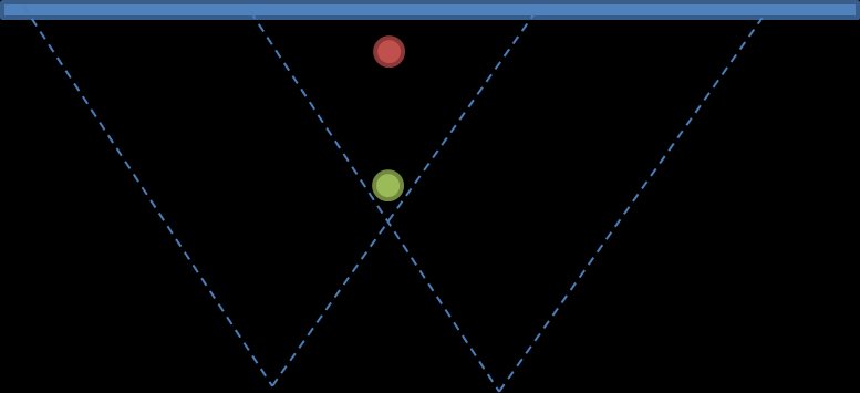

Ce spuneti voi e valabil doar daca fotografiezi un obiect plan (un poster). Daca discutam de obiecte dispuse intr-un spatiu 3D, nu cred ca mai tine.
Iata diagrama de mai jos. Sa zicem ca in fundal se afla un obiect plan (un mall), iar in plan apropiat doua obiecte, dispuse la adancimi diferite. Fotografiate din primul punct, obiectul verde va aparea la dreapta obiectului rosu. Cand deplasam insa camera si fotografiem din cel de-al doilea punct, ordinea obiectelor in fotografie se schimba (cel verde se muta la stanga celui rosu).
Si mai nasol e ca fiecare obstructioneaza o anumita zona fatada cladirii din spate, asa incat daca incerc sa le mut in software pentru a compensa diferenta de perspectiva, nu pot reconstrui perfect fundalul.
Gresesc?

E perfect valabil ce spui. Presupun ca soft-ul tine cont de acest lucru la fel cum stie sa elimine personajele care se misca in cadru. Oricum aspectul imaginii e destul de ciudat pentru ca fiecare dintre strazile paralele (in adancime) are perspectiva proprie ca si cum ai avea mai multe puncte de convergenta.

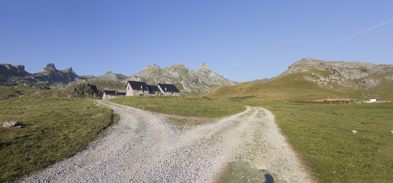

Un exemplu:
http://panoramast...ngdom-P994

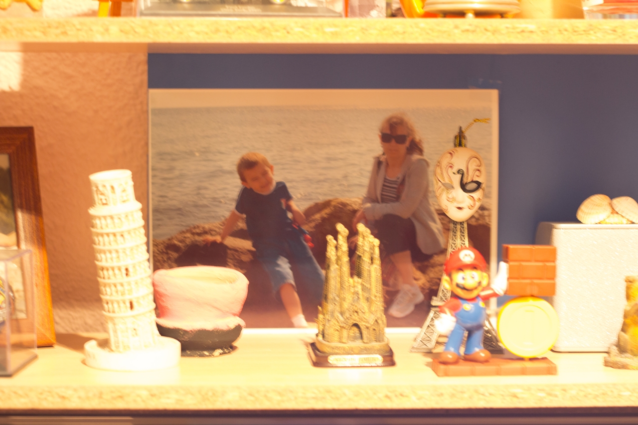

cred ca merge sa faci o panorama si din 2 locatii diferite am gasit astea 2 poze prin fisierele mele si le-am unit.Pozele sunt neatinse doar le-am unit

Tony, in exemplul tau exista mai multa rotatie decat translatie. Daca ar fi fost doar translatie, obiectele de la infinit nu s-ar fi deplasat (s-ar fi vazut tot atat din munti in ambele imagini).
Ionut (ambii), voi spuneti ca problemele de perspectiva se pot rezolva in soft, insa eu nu vad cum. Nu vad, in sensul in care cred ca sunt limitari de natura teoretica. Ce v-am aratat este o simplificare a problemei de fond. Dar ma rog, poate apuc sa incerc vreodata si sa ma lamuresc. Va multumesc pentru raspunsuri.

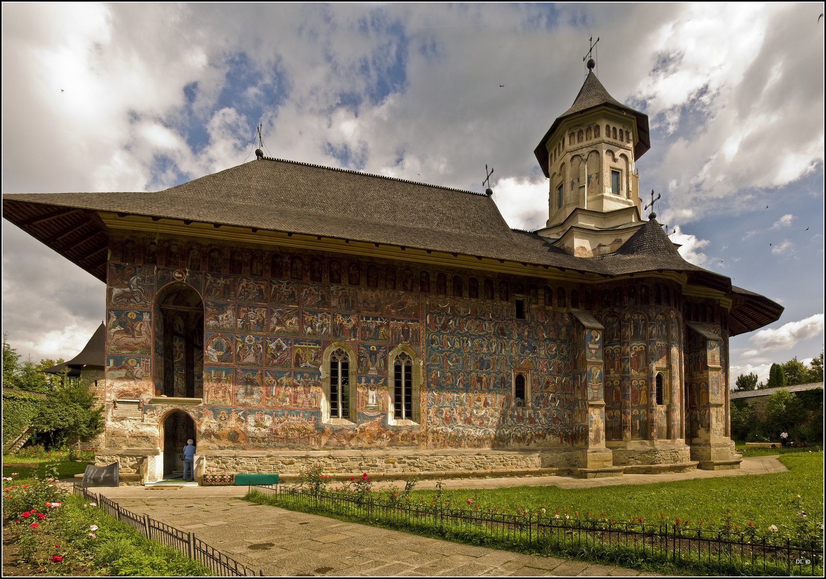

iacata 2 exemple, cu rezultat ortogonal, deci nu cilindric sau sferic, montate in PS din cate 5 imagini.
Wow, ce de comentarii pe aici, cred ca merita incercat macar ca experiment povestea cu diferite puncte de statie, sa vedem cum iese.

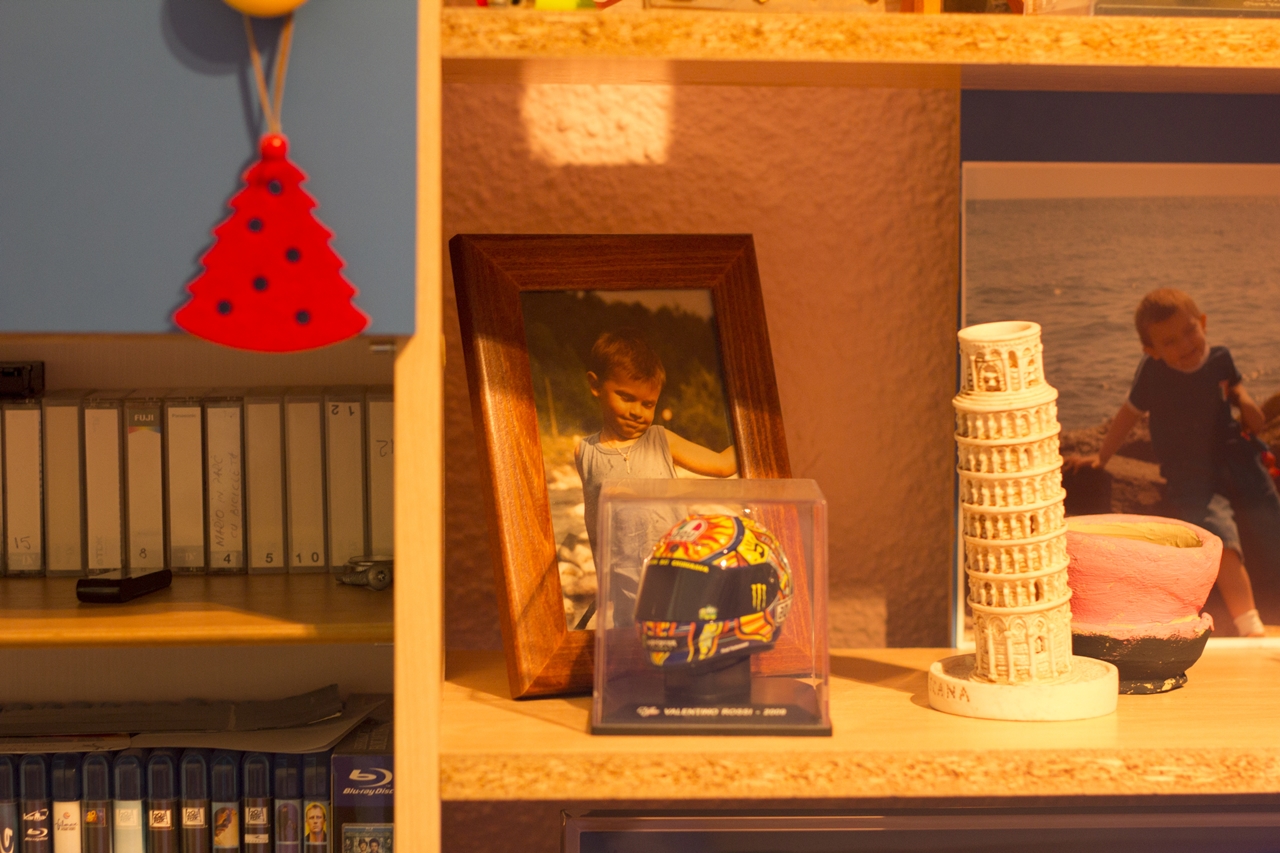

nu am avut rabdare pana maine sa probez asa ca am facut 5 poze in sufragerie cu un 50mm si le-am unit.Pozele sunt raw-uri direct si fara nici o setare ,la fel si poza finala
TonyGoran a scris:
OK, dar subiectul este cam coplanar, cam in acelasi plan adica. Cu subiecte in relief cred ca se complica. Dar oricum e o ipoteza de lucru interesanta, poate iese ceva daca se merge in directia asta.
