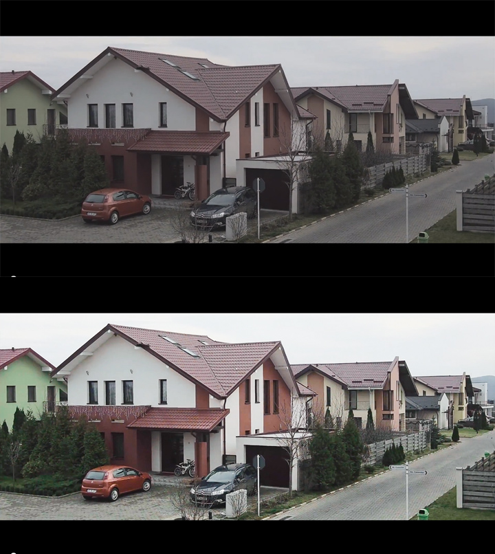

1. 0:02 - scena exterioara, perspectiva cartier rezidential, zi innorata, cer gri. Daca te uiti pe histograma, scena ta nu are nimic sub 25 sau peste 220. Iar ce e intre 180-220 e acel timid cer, unde oricum cu greu se vede vreun nor. Un simplu levels si rezolva problema. Vezi poza atasata. Desigur, ceea ce se obtine e o imagine de tip stirile protv. E doar un punct de start pentru un grading care sa adauge putina atmosfera.

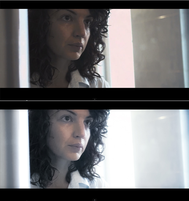

2. 0:15 - actrita se spala pe fata si se priveste in oglinda. Lumina contre-jour, de la fereastra din spatele ei. Fill - atat cat reflecta peretii baii. Daca ar fi sa vezi strict acest cadru si te-as intreba din ce gen de film a fost extrasa, sunt convins ca ai zice thriller. Mai mult, e o problema cu highlight-ul din fereastra. E colorat rau (248,227,226 in sRGB ). Apoi muchia zidului din vecinatatea zonei arse face scena sa arate ieftin, ca si cand ar fi filmata cu camcorderul. Dupa mine, acest gen de probleme se ascund in mod elegant folosind dof ingust (zonele arse arata ok atunci cand sunt blurate). Am incercat ceva in post, dar e greu pe un screenshot din youtube. In fine, vezi imaginea atasata. Am mers pe un grading mai rece, considerand ca se potriveste atmosferei din sala de baie.

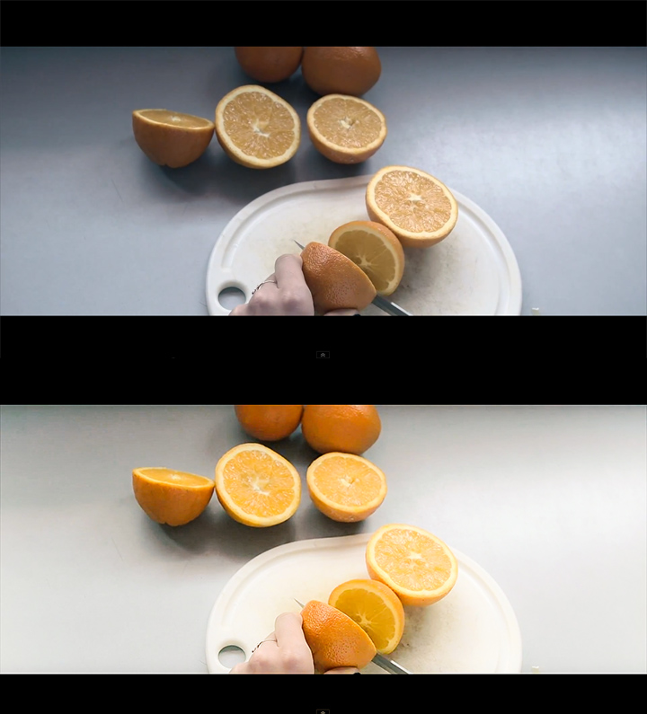

3. 0:32 - portocale taiate pe o masa deschisa la culoare, lumina bate de la fereastra din fata. Nu stiu tie, dar mie nu-mi vine sa mananc portocalele alea. Doar un stop mai sus expunerea si ar fi aratat cu totul altfel. Chiar si pe screenshot-ul din youtube se poate repara cat de cat. Vezi imaginea.
