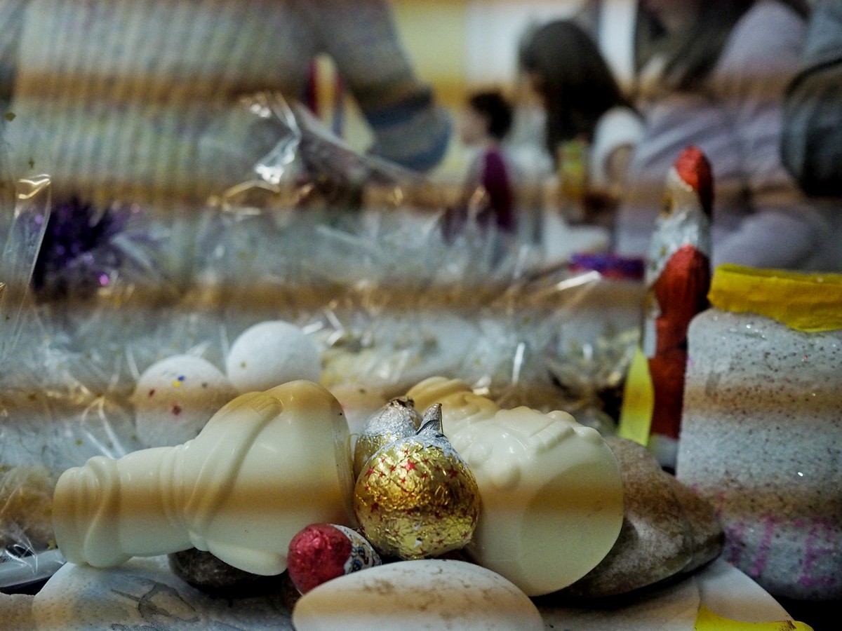

Cum va functioneaza EM1 dupa ultimul update de firmware? Mie mi-a aparut o chestie noua, un banding, n-am mai vazut-o pina acum. Insa nu afecteaza toate pozele. Poza la interior, cu lumina de la "n" neoane.

Ai folosit obturatorul electronic sau cel mecanic ?
Ai incercat cu mai multe obiective ?
De incercat si cu IS si fara IS, la diverse aperturi si timpi de expunere.

obturator electronic cred, ca eram pe modul silentios.
am tras cu doua obiective: 17/1.8 si 35-100/2.8
IS a fost activ, timpii pe la 1/15 - 1/125. F maxim deschis (1.8 pentru Oly si 2.8 pentru Pana). |

grija la frecventa luminii 1/60 si multiplii ei. eu asa patesc chiar si cu cel hibrid(prima cortina electronica) si cu cel normal daca trag la neoane sau led care sunt lumini ce pulseaza la o anumita frecventa.

Da, este asa cum spune Glad. Lumina neoanelor nu este constanta ca si intensitate. Insa frecventa curentului electric la noi este de 50 Hz (60 Hz este in SUA).
Obturatorul nu a fost 100% electronic pe E-M1 pana la firmware-ul asta. De asta ai problema asta abia acum.
Problema este explicata mai in detaliu aici, sunt si poze care seamana cu alte tale, Cata:
http://m43photo.b...utter.html
Se pare ca mai sunt probleme si in alte situatii cu obturatorul electronic.
De citit si de evitat situatiile alea - de folosit obturatorul mecanic.

limitarile obturatorului electronic:
-maxim ISO 3200
-nu se poate utiliza flash
-posibilitatea apartiei de artefacte la subiecte in miscare rapida(datorita design-ului senzorului CMOS care este citit linie cu linie.
-limitare doar pe E-M1 - timpul cel mai lung este de 1/8

adevarul e nici macar nu mi-am pus problema ca folosesc e-shutter cand am pus aparatul pe silentios. Insa se pare ca poti rata imagini folosind metoda asta, chiar si la lumina zilei (chestia cu deformarile).
