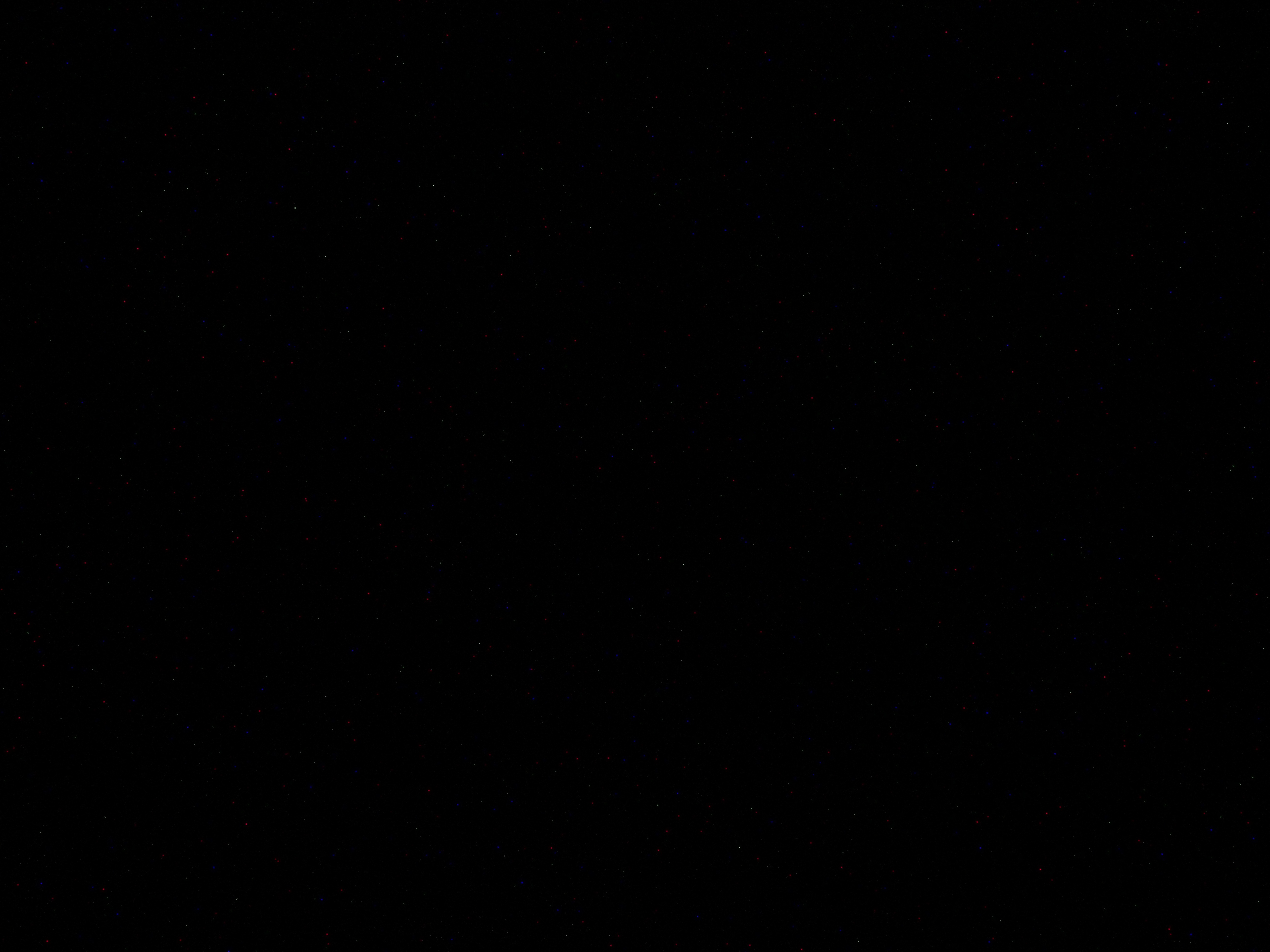

Salut. Aduc la viata topicul dupa 5 ani cerand o parere: am luat un E-M1 II s-h (cu 108.000 cadre) si am observat de curand intamplator ca pe o imagine foarte intunecata sau bezna totala (cu capacul pus pe obiectiv), marind la 100%, apar pe imagine foarte multe puncte colorate rosii, albastre, albe...) pe toata imaginea.
Ce poate fi? Senzor defect sau altceva? Am incercat cu pixel mapping dar nu se modifica nimic.
Am atasat o poza cu ceea ce am observat.
Multumesc.
Nu stiu daca sunt toti pixeli morti.
"Pixel mapping" ar trebui sa rezolve problema pentru pixelii morti.
Si eu cand fac expuneri lungi, am pixeli colorati in cadru. Nu mi-am batut capul. Developez cu DXO care are o functie de scos pixelii colorati.
therealovy77
Am intrebat deoarece la fostul E-M1 (mk.1) nu imi aduc aminte sa fi observat asa ceva.
