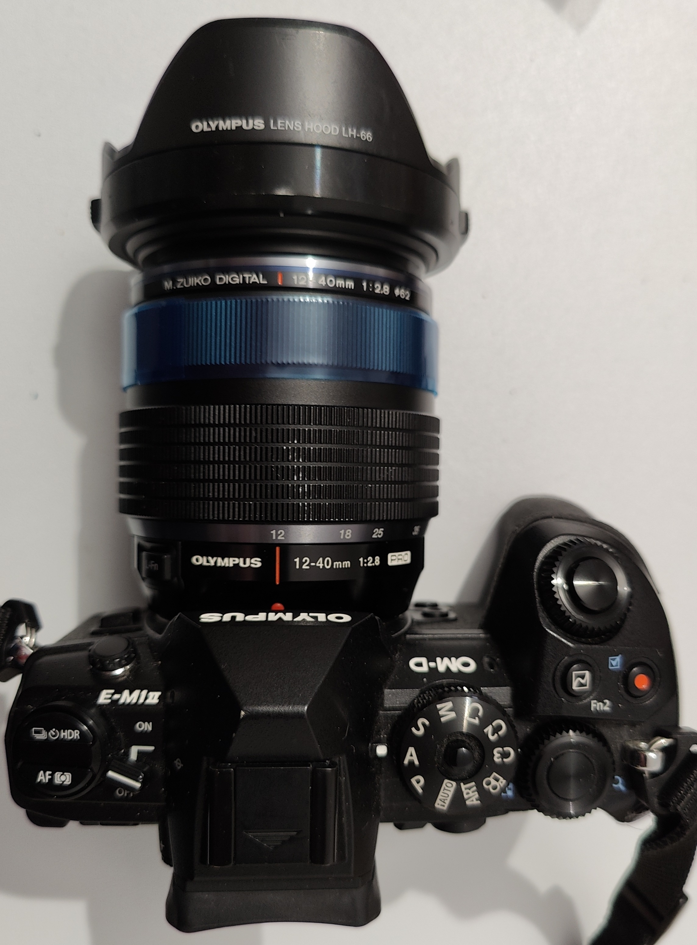

Curat ghinion am avut azi. Am reusit performanta sa scap gentuta cu E-M1 mk2 si 12-40 pro (mk1).

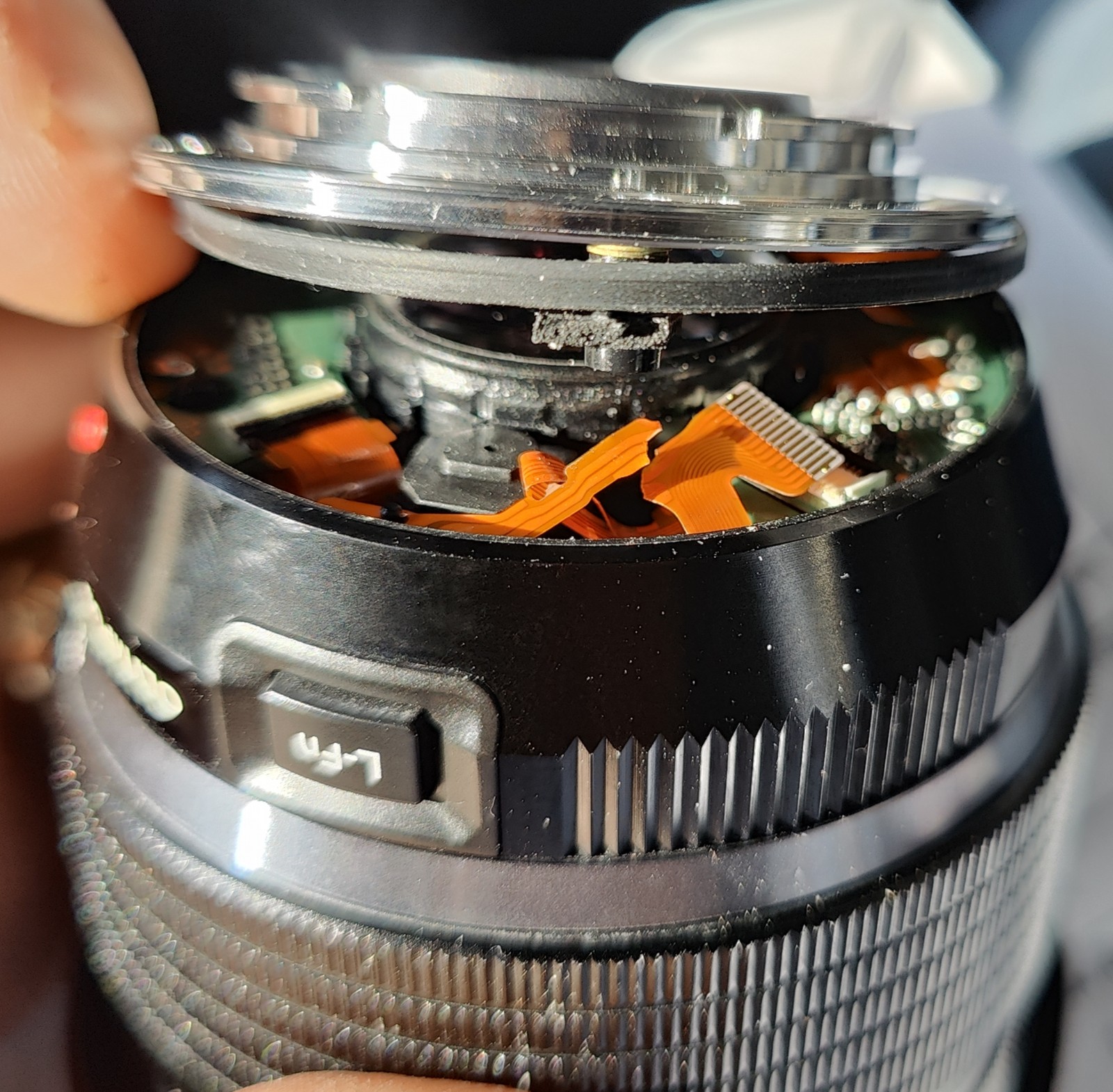

Bineinteles ca, desi a cazut de la jumatate de metru, s-a spart prinderea suruburilor monturii, si odata cu ele s-a rupt si pamblica de sub ea....
Aveti idee unde as putea in Romania sa il trimit la reparat ?
Mentionez ca nu l-am avut de nou, l-am cumparat s-h de pe Olx, m-am bucurat de el doar o saptamana....

Urata treaba, ai avut ghinion ca legile fizicii sa fie dovedite fix pe obiectivul tau. Din pacate 12-40mm are buba asta cu rezistenta mecanica slaba a monturii, cel putin la primele serii. Sa ne spui si noua cat te-a costat toata reparatia.

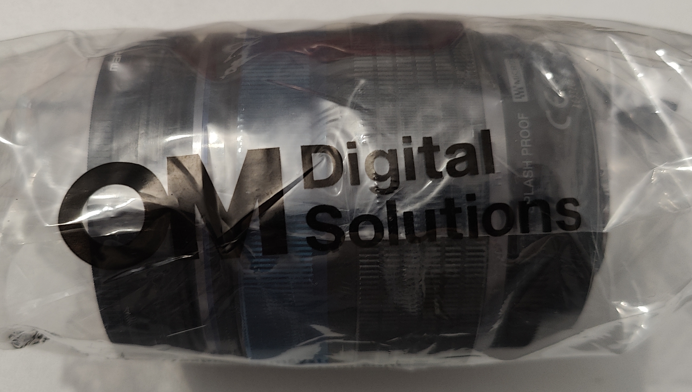

Azi a sosit obiectivul de la reparat, intr-o punga cu sigiliu de fabrica, apoi ambalat foarte bine de cei de la MGT.
Functioneaza bine, din ce vad pare ca i-au schimbat si inelul de focus (posibil pt ca a fost si ceva pamblica(i) rupta(e) sub montura), cel de zoom e acelasi, l-am recunoscut dupa zgarieturi. Si filtrul protector înca e pe el....😁
Suma a fost exact cea comunicata la inceput, cei 984 lei, pe care i-m platit prin transfer bancar dupa ce s-a intors obiectivul din Portugalia. Transportul la sosire la mine a fost gratuit.
