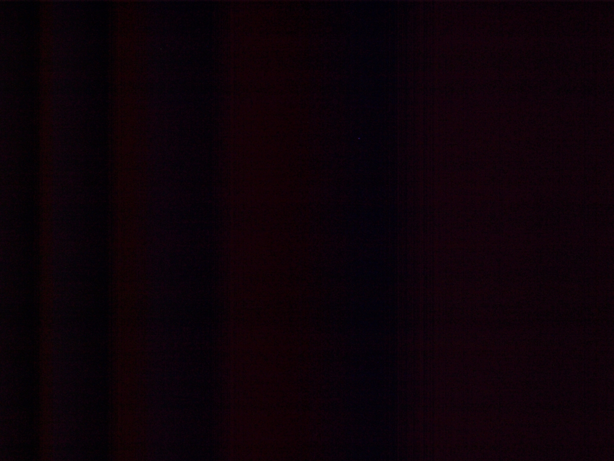

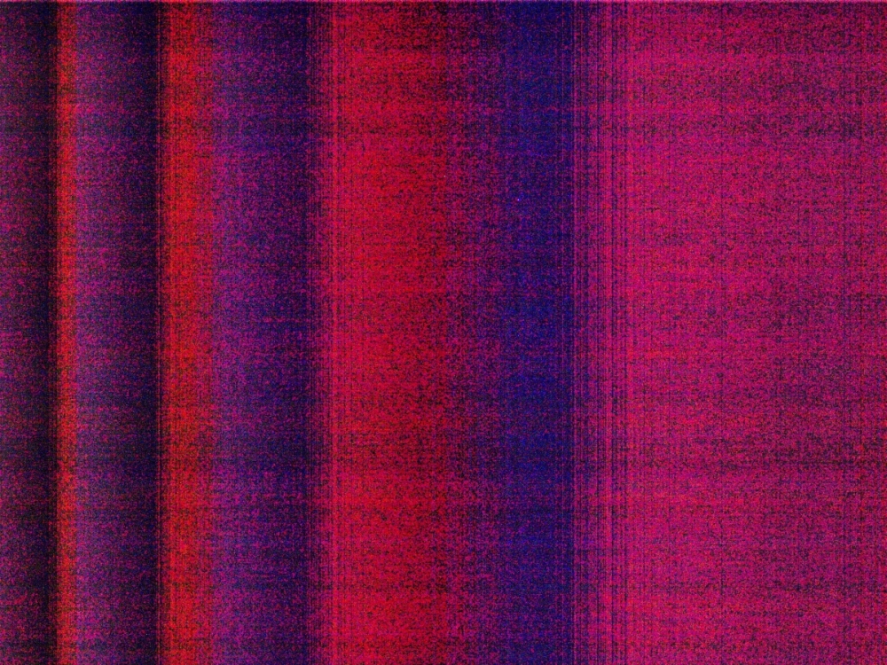

Banding la E-450
O problema care apare dupa mai multe expuneri lungi. Poza de fata este la ISO 100 si 60s, una din ele cum a iesit din aparat si cealalta cu AutoContrast din Picasa.
Inca nu am apucat sa fac teste si cu E-500 in aceleasi conditii insa din cate am citit fenomenul e aproape inexistent.
Ai avut activat Noise Reduction cand ai facut expunerea ? Vechii senzori Panasonic aveau o mare problema cu bandig-ul intr-adevar.
Asta banuiesc ca este crop?....intradevar, am mai avut si eu aici problema asta, daca mai tineti minte poza cu chitaristul...expunerea se pare ca e de vina
Nu este crop. Este poza intreaga. NR era off. Au fost cateva cadre care au iesit ok dupa care presupun ca s-a incalzit senzorul si toate ieseau asa.
