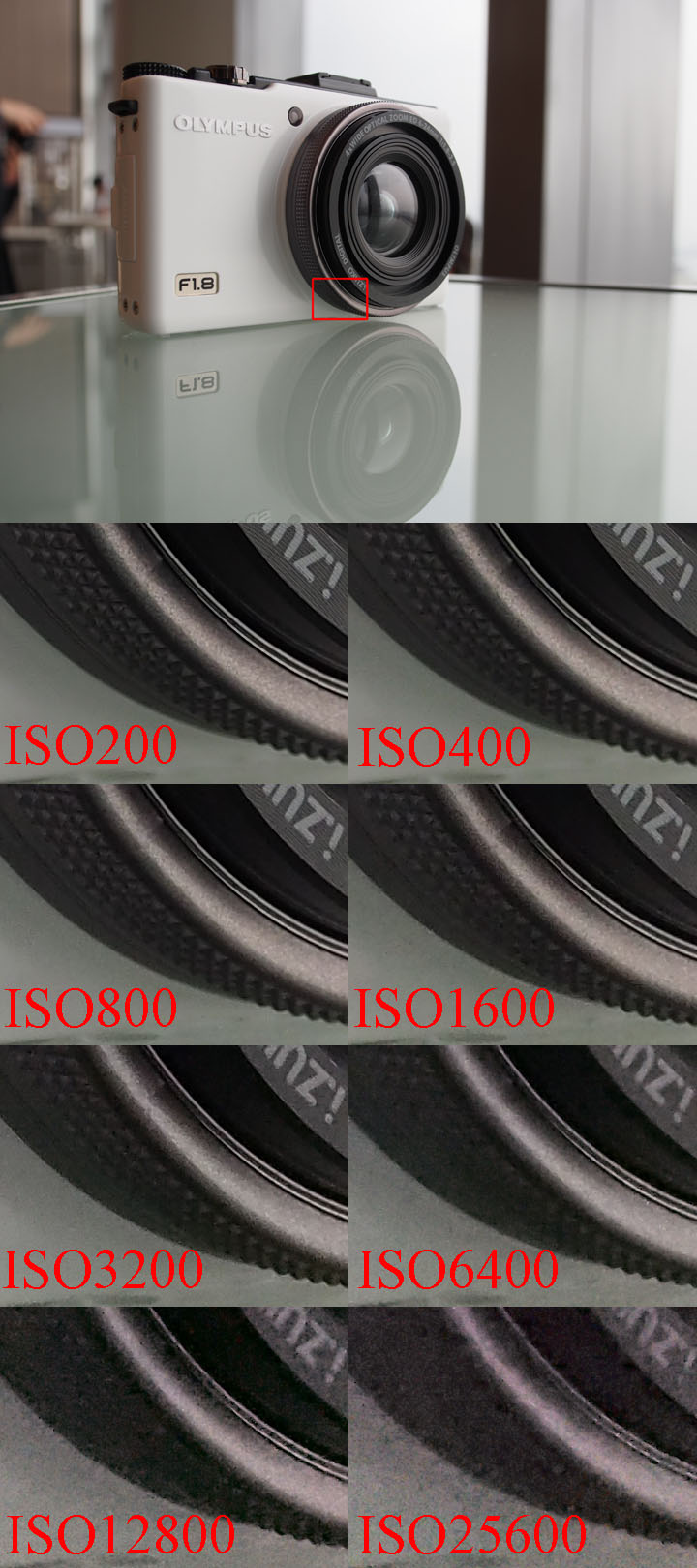

Noi teste cu prototipul E-M5
Cropu-rile sunt dintr-o ziona cu contrast extrem de mic, si de obicei acolo sufera cel mai mult detaliile mai ales dupa NR.
Vad ca pana la ISO1600 inclusiv, se pastreaza perfect detaliile, chiar si cele low-contrast. La ISO 3200 se pierde o parte din ele, normal, dar inca nu e rau. La ISO 6400 pierdem detaiile fin si low contrast, dar sigur avem fotografie utilizabila pentru dimensiuni reduse. Tot pana la ISO 6400 inclusiv nu sunt afectate deloc culorile, ceea ce aste extrem de important. Chiar si ISO 12800 e utilizabil pentru anumite situatii.
Nu uitati ca privim aici crop-uri 100% din 16MP, cu foarte putina practica in situatii reale. Asa ca pentru nevoile noastre, lucrurile stau mult mai bine decat in aceste crop-uri
Incarcati imaginea intr-o pagina sau un tab nou, pentru a vedea la 100%
Editat de d3xmeister la 13-02-2012, 15:56
