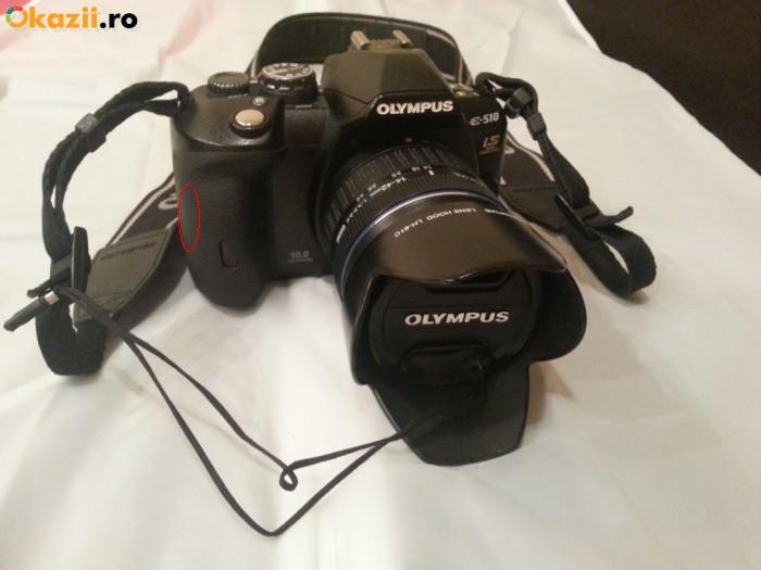

1)cum credeti ca as putea sa lipesc inapoi cauciucul acela din fata, exact unde tin mana ,ca mi se tot ridica?.super glue?.citeam undeva ca substantele astea deterioreaza in timp plasticul.si inca ceva . 2)usita aceea de la card se deschide f.f. usor si e f.enervant.l-am lipit cu scotch dar ....e inestetic.se deschide aproape la orice atingere.

Salut,
Pentru cauciuc exista niste adezivi de la Bison sau Moment care se folosesc la incaltaminte. Cred ca merg mai bine decat SuperGlue pentru ca sunt flexibili. Seamana putin cu prenadez de pe la noi.
Parca scria Titel pe undeva prin forum ca a folosit mastic pentru parbriz (daca tin bine minte ),asteapta si sigur iti va raspunde ,e o persoana care impartaseste din experianta lui cu placere Thumbs up

Exact...am pus adeziv de parbriz auto si a lipit belea.
El este putin elastic...deci este perfect.
La E600 avea niste nervuri sub acel cauciuc..nu stiu cum este la E520.
Editat de titeldragomir la 05-01-2013, 09:13
Daca e degresat locul sigur prinde bine si fara nervuri ,eu asa zic.
Ai avut o idee buna TitelThumbs up
Cauciucul de la E600 avea nervuri pe interior...in acest fel el nu se mai dilata cum se intimpla la Nikon sau Canon...daca se dezlipeste se poate pune la loc aproape prefect...fara sa mai tai din el sau alte timpenii..
Oricum se dezlipeste greu si foarte rar, eu recunosc ca am folosit destul de mult aparatul.
AlexCarol
si la 510 sunt nervurile alea.am sa incerc varianta lui Titel.Thumbs up.Dar depre cea dea doua problema ce-mi puteti spune?
