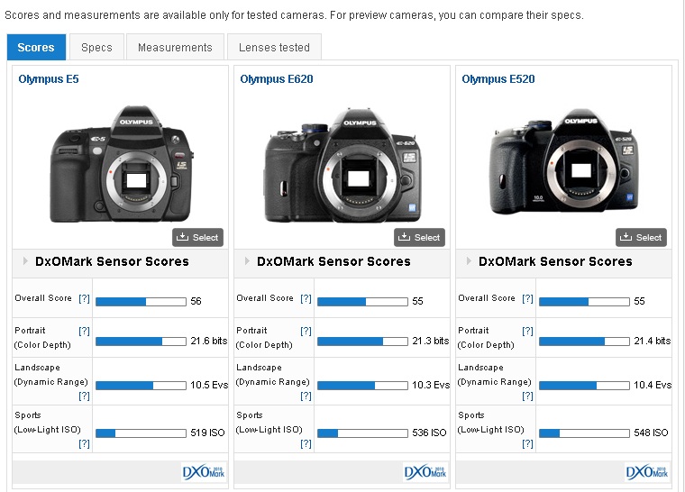

In ultima vreme am pozat intens si am observat ceva interesant.
Conform masuratorilor publicate pe DXO Labs E-520, E-620 si E-5 au practic aceeasi gama dinamica (DR).
E si o poza la sfarsitul mesajului care arata scorurile celor trei camere.
Eu am pozat mult in formatul raw si cu E-520, si cu E-5.
La E-520 era problema cu pozele supraexpuse, ca la toate camerele Olympus de altfel. De cele mai multe ori reuseam sa le recuperez partial - pierdeam in zonele luminate ("highlights").
Si cu E-5 am "reusit" sa fac exact genul ala de poze supraexpuse iar la editare am zis ca gata, sunt compromise.
Am constatat cu placuta surprindere ca nu a fost deloc asa.
La pozele facute cu E-5 am reusit sa recuperez complet toate zonele, inclusiv cele luminate puternic (highlights). Doar am reajustat expunerea raw-ului si aia a fost.
Se pare ca e diferenta mare la DR intre E-5 si camerele mai vechi precum E-520, cel putin in zona de sus, unde camerele Olympus erau sensibile.
La ISO mare, aceeasi remarca. Conform DXO, E-520 sta un picut mai bine decat E-5. :) Ce gluma buna.
In realitate e diferenta mare in favoarea lui E-5.
Ma intreb cum fac masuratorile cei de la DXOMARK.
Batranul E-520 are un singur avantaj in fata lui E-5 - culorile. Scotea niste culori de vis. E-5 are culori frumoase, dar nu se compara cu E-520. Aici ii dau dreptate lui D3X.
