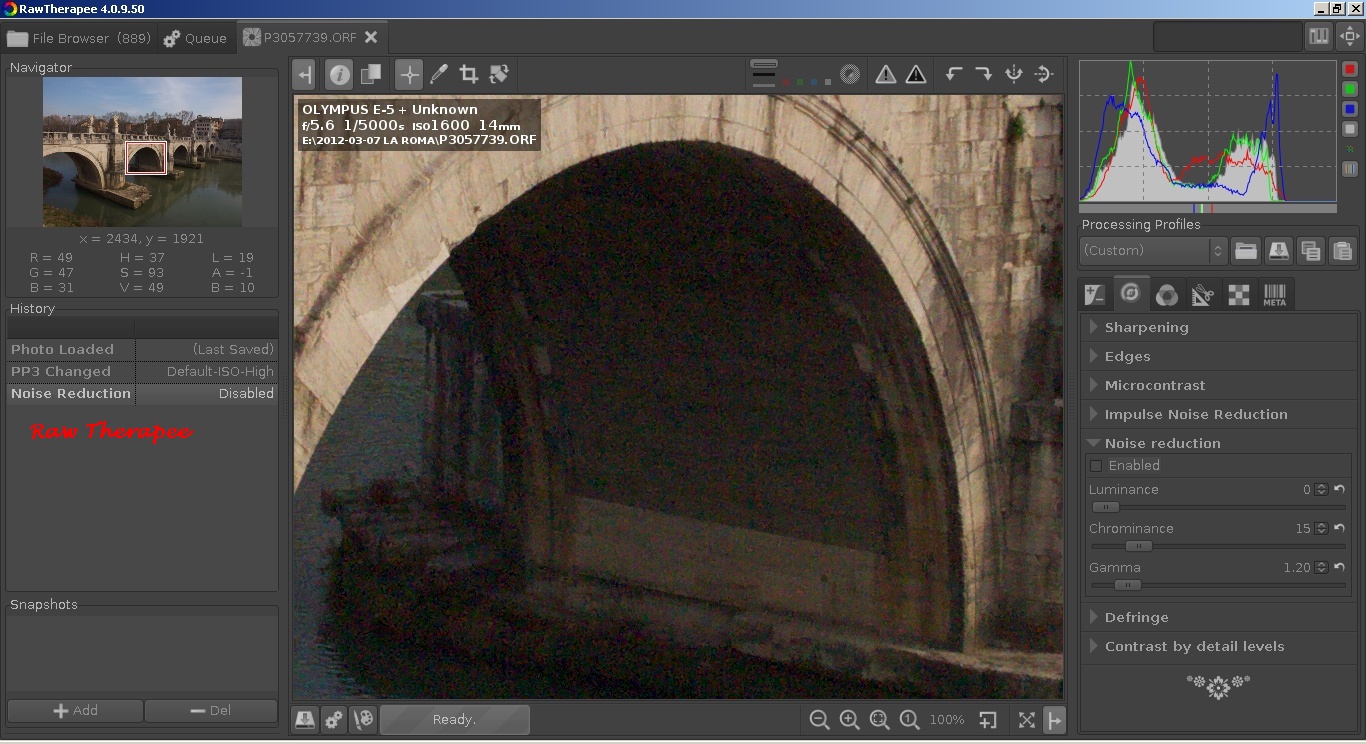

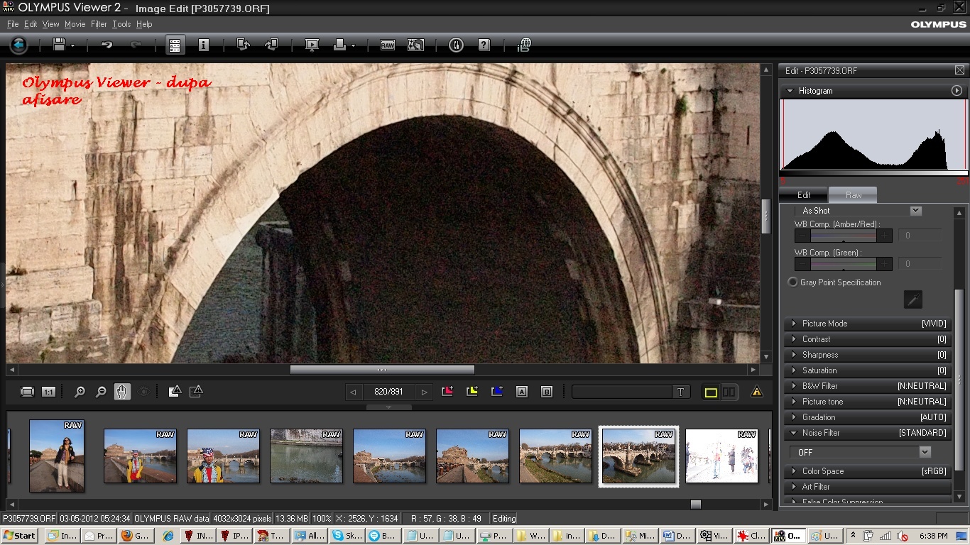

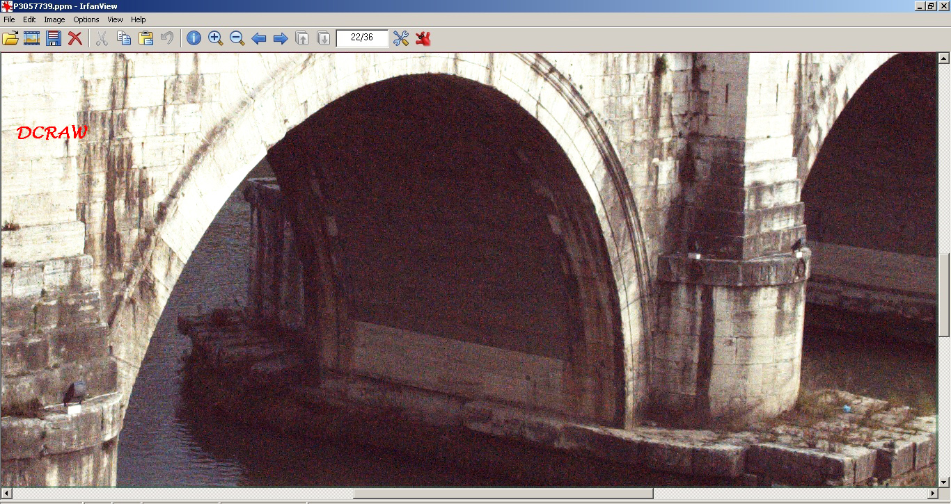

Am atasat urmatoarele poze (print-screen-uri cu poza 100%) :
X4.Jpg - poza creata cu DCRAW-ul pus de Cosmin.
X3.JPG - aceeasi poza deschisa cu Raw Therapee.
X2.JPG - print screen cu o poza deschisa in Olympus Viewer - ce se vede pe ecran idupa ce poza este afisata (s-a aplicat NR...etc).
X1.JPG - print screen cu o poza deschisa in Olympus Viewer - ce se vede pe ecran inainte ca poza sa fie cu adevarat afisata.
Am si scris o scurta descriere cu rosu in fiecare poza.
Poza este un raw ISO-1600 facuta cu NR=STANDARD.
In OLYMPUS VIEWER si in Raw Therapy am dezactivat NR-ul.
In DCRAW nu stiu daca se poate dezactiva NR-ul. Judecand dupa poza, se pare ca DCRAW a aplicat NR.
In ultima poza pare ca raw-ul este afisat fara niciun fel de procesare (zgomot infernal), insa este o imagine care este afisata doar pentru o fractiune de secunda. Asta ar fi adevaratul raw, dar nu avem acces la el.
Mie mi se pare ca in toate editoarele se aplica NR.
Cel mai slab NR il aplica Raw Therapee si cel mai puternic Olympus Viewer.
Diseara as putea sa pun si un printscreen cu raw-ul deschis in PS.

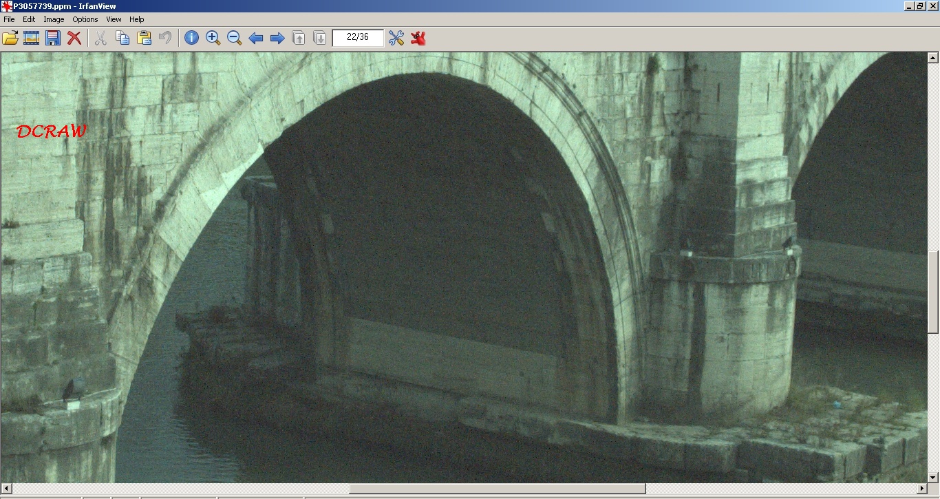

Referitor la cum arata raw-ul produs cu dcraw, e greu de evaluat cat zgomot e acolo atata vreme cat nu se scaleaza nivelele si nu se aplica gama. Iata cum arata screenshot-ul lui katran cu o simpla egalizare de nivele.
As vrea sa intaresc urmatorul lucru: ceea ce se vede in tiff-ul produs de dcraw e exact continutul fisierului orf. Conversia e bit-exact cu exceptia demozaicarii. Scopul conversiei la tiff este doar acela e a permite vizualizarea cu orice viewer ce stie sa deschida tiff.

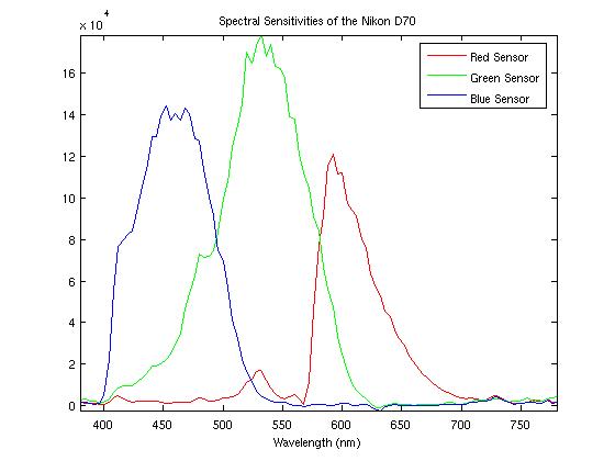

Nu stiu insa de ce e asa. Suspectez ca e o problema de eficienta cuantica. Senzitivitatea spectrala la verde e in general mai mare decat la albastru si rosu. Cu alte cuvinte, daca iluminam senzorul cu lumina alba 5000K, mai multi fotoni vor ajunge la photosites-ii verzi. Imaginati-va filtrele de culoare ca fiind niste ochelari de soare pusi in fata photosite-lor. Ei nu vad color, asa incat pentru a putea fi folositi in achizitia de imagini color, se folosesc aceste filtre de culoare ce lasa sa treaca respectiv doar albastru, doar rosu, doar verde. Teza mea este ca filtrul de verde lasa sa treaca mai multi fotoni decat restul.
Vedeti mai jos un grafic pentru senzorul de la Nikon D70. Senzitivitatea spectrala pentru o culoare reprezinta integrala curbei corespunzatoare (adica aria figurii de sub grafic). Se observa cum la verde aceasta valoare e mai mare (intuitiv, incape mai mult sub curba).
E o posibila explicatie, dar nu bag mana ca asta e motivul adevarat.
