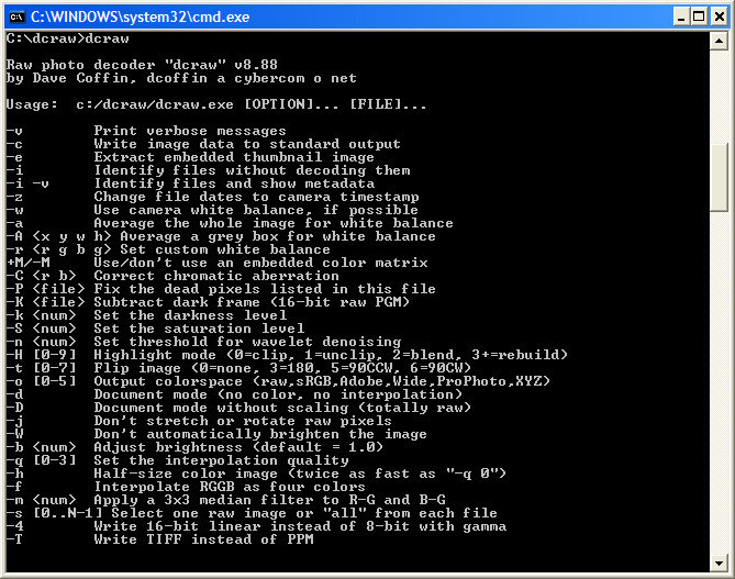

Motivul pentru care noi obtinem imaginile acelea verzi este acela ca folosim un dcraw pe care l-am modificat sa scuipe imaginea imediat dupa debayering. Si ies verzi pentru ca nu se mai aplica un pas numit Scale Colors, care atat cat imi dau eu seama face trei lucruri:
- Aplica black reference
- Aplica white reference
- Corecteaza balansul de alb
Deci ceea ce incercam noi sa lamurim acum este de ce inainte de aplicarea acestor pasi, imaginea bruta ce vine de la senzor e verde.
Balansul de alb din cate stiam nu se aplica raw-ului. Este unul din avantajele folosirii acestui format. Daca este adevarat ca poza aceea verde este una bruta, inseamna ca merge corectata din Photoshop. Altfel eu zic ca ati facut ceva gresit. Eu nu am folosit varianta command-line a DCraw-ului ci am folosit un GUI pentru el ca sa vad setarile exact.
Din cate vad comanda -T, converteste formatul raw pur in tiff. Eu foloseam fisierele ppm care ieseau foarte intunecate si aveau nevoie de corectie de gamma. La conversia aia eu zic ca pierdeti o gramada de date. Cautati un Gui compatibil si vedeti daca obtineti acelasi rezultat. De asta am zis ca nu prefer programul asta pentru ca pe mine nu ma intereseaza fisiere din astea dubioase. Eu vreau un fisier necorectat, nu d-abia nascut. Acdsee face exact lucrul pe care il caut. Cand poti sa vezi acele fisiere acasa o sa vezi ca lucrurile importante nu lipsesc. La LX3 se vedea si vignetarea superba a lentilelor dar si imaginea era mult mai "incapatoare".
Eu as fi fericit daca la jpg s-ar aplica toate corecturile si ajustarile normale in afara de corectia distorsiunilor... In felul asta la obiectivele wide, oamenii de pe marginea pozei nu ar mai arata ca niste alieni.
Din faptul ca exista o optiune care zice "don't automaticaly brighten up the image" ma face sa cred ca imaginile pe care le-am procesat eu si de care v-am spus, sunt mai "genuine" si dcraw face si alte setari cand nu e vorba de formatul ppm original.

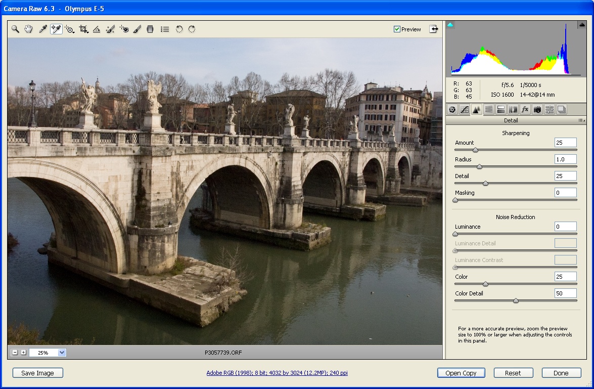

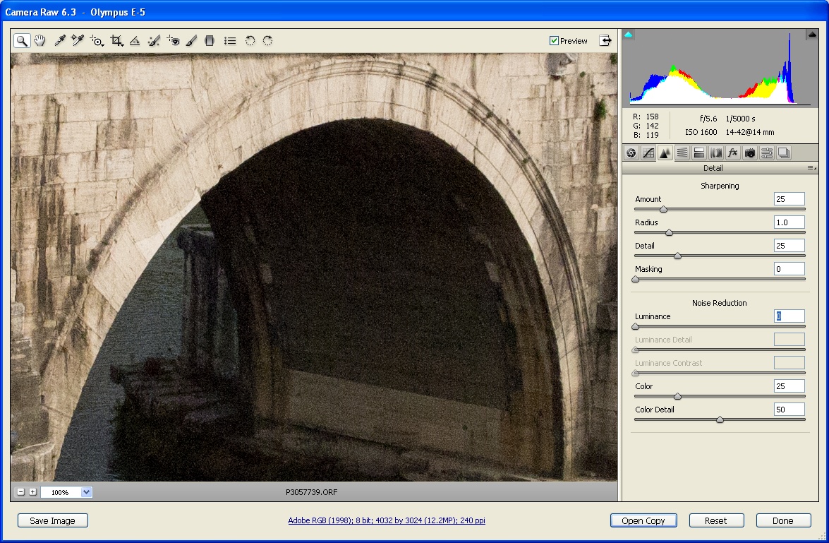

Iata si cum arata poza deschisa cu PS.
NR este OFF, insa zgomotul arata altfel fata de OV si RAW THERAPEE.
Parca s-ar fi scos zgomotul cromatic.

Ah.. eu nu le-am pus pentru ca nu stiam sa le analizez, le-am pus ca sa vedeti cum arata poza pe care o deschide initial Photoshopul sau alte programe de developare RAW. Poza pe care am pus-o eu este mai veche si de obicei trag 3:2 pentru ca am monitor 16:10. 4:3 nu-mi place cum arata si 16:9 ar cropa prea mult din poza.
In raw se vede ca delaliul este "smugged" si in jpg se vede cum claritatea vine dintr-un effect de "sharpness" aplicat software.
In rest despre procesarea imaginii brute, eu ti-am spus, eu am folosit DCraw si am salvat fisierul in formatul de raw necompresat. Fisierul este intunecat si are 16 biti de culoare. Ce aveti voi acolo sunt niste fisiere cu ajustari facute de DCraw.
Ce am postat eu este poza care rezulta dupa aplicarea setarilor de gamma. Poza neajustata de pachetul de setari pe care o aplica orice viewer si este vizibila pentru o fractiune de secunda inainte de editare.
Cosmin
Vezi ca a ramas activa corectia de chroma noise. Slider-ul "Color" e pe 25.
