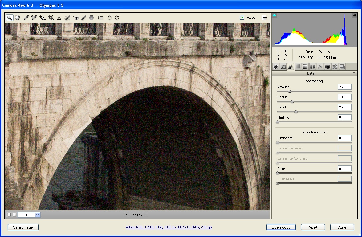

Cosmin a scris:
Vezi ca a ramas activa corectia de chroma noise. Slider-ul "Color" e pe 25.
In mod similar, in screenshot-ul de la raw therapee suspectez ca a ramas activ Impulse Noise Reduction.
Asa este. Am scos corectia si poza apare intr-adevar fara NR.
Cosmin
Multumim pentru exemple, Toni. Bazandu-ne pe experimentele tale, putem spune asadar ca NR nu pare a fi aplicat in camera pe fisierul raw. Insa, anumite raw convertere, precum cel de la Olympus, se aplica NR, chiar atunci cand aceasta optiune este setata pe OFF. Impreuna, pare deci ca am elucidat-o. Smile
