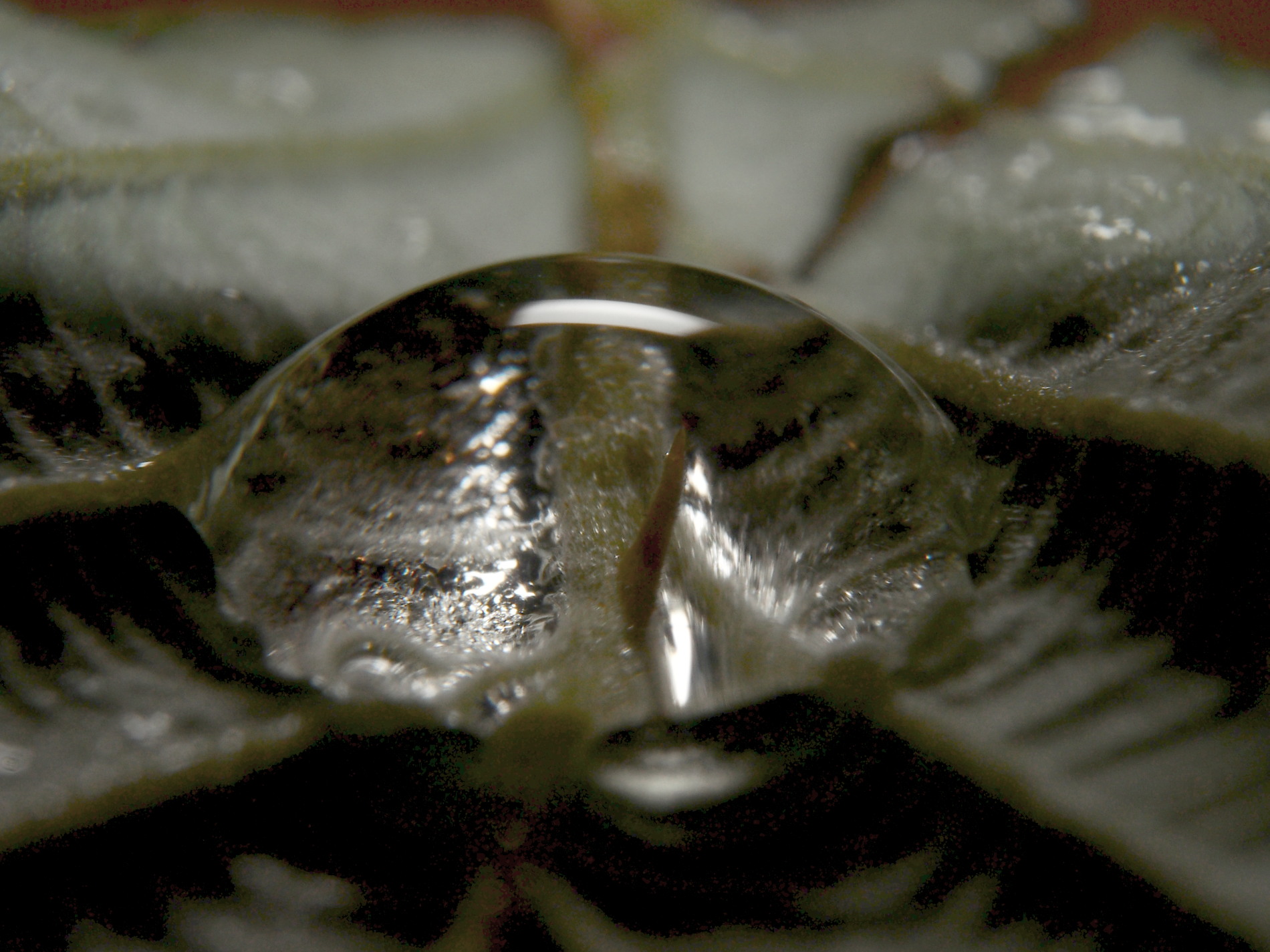

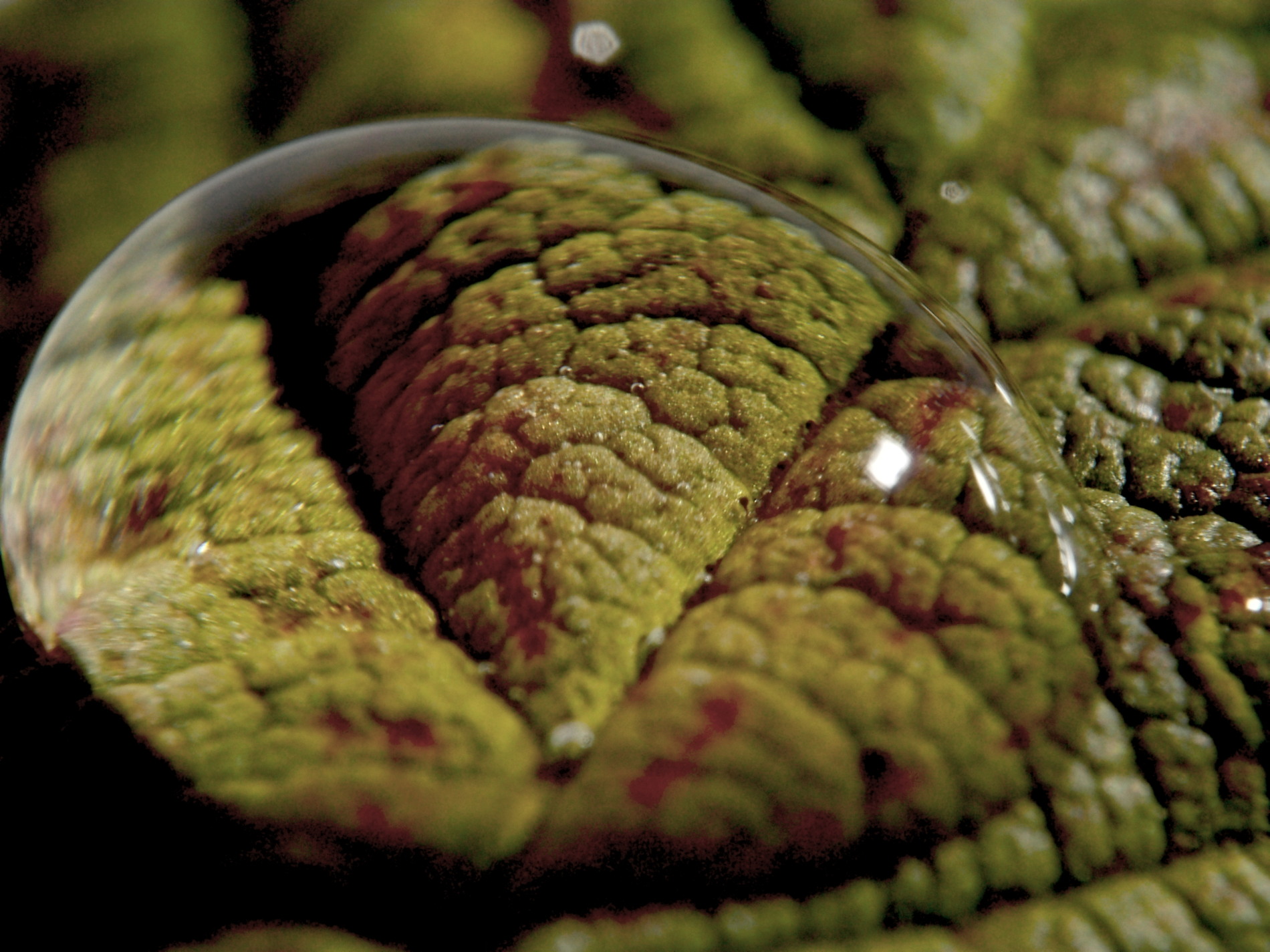

Am luat inelul inversor de 52mm si am facut cateva foto (ob. 12-50).
Abia astept sa vina primavara... ultima - cativa pixeli de la monitorul meu - aici nu am diafragmat...
Editat de Sorin la 15-01-2013, 13:08
