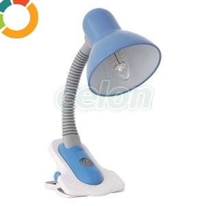

O solutie relativ ieftina este o lampa ca cea din imagine in combinatie cu becuri economice. Din cate stiu costa undeva in jur de 30 de lei. Exista si varianta cu picior insa daca becul e greu nu prea are stabilitate.
Gasesti si becuri economice cu temperatura de culoare 5500 ca sa poti combina cu lumina de blitz, daca e cazul.
Pentru difuzie merge foarte bine hartia de copt.

Lampa singura da o lumina prea dura, trebuie difuzor ( nu difuzor de sunet, ci ceva sa faca lumina mai moale...) sau vopsim o umbrela cu spray argintiu si o facem sursa ideala de lumina reflectata.
Sigur ca se gasesc si becuri simple: http://www.fotoho...03192.html
