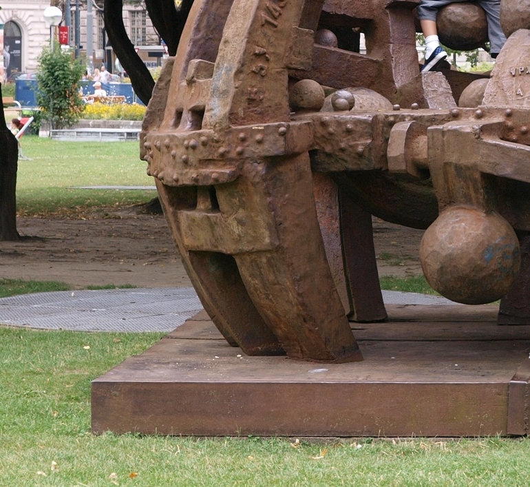

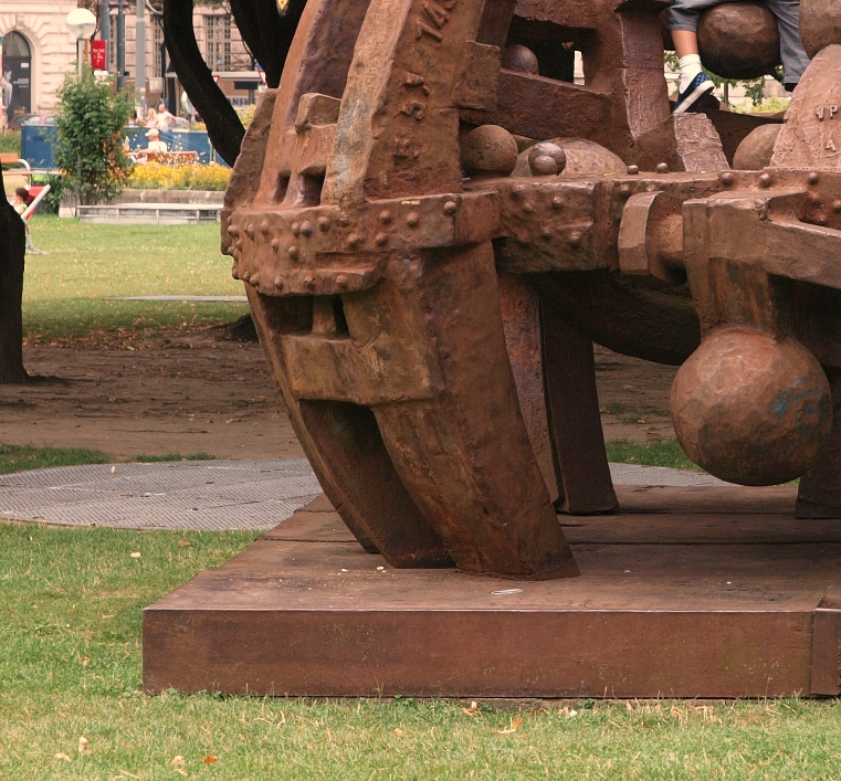

Am o intrebare pt. cine foloseste Olympus Studio 2 (sau Olympus Master): ati observat o diferenta de culori (si de claritate chiar) intre o poza deschisa cu aceste soft-uri si aceeasi poza deschisa cu un alt soft de vizionare de imagini in Windows (in Linux n-am incercat)?
Eu am vazut mai demult lucrul asta, dar nu i-am dat asa mare importanta pana acum (am crezut ca poate e de la monitorul meu vechi, dar si la monitorul de acum apare). Cateodata insa e chiar deranjant: a trebuit la o poza sa trag eu de culori in Olympus Studio ca sa-mi arate dupa deschiderea cu alta aplicatie asa cum se vedea acolo.
Atasez mai jos un exemplu.
Un alt lucru interesant e ca daca deschid o poza (luata de pe camera, nemodificata) cu un alt soft si o salvez apoi (fara sa umblu la ea, eventual un resize), cand o deschid cu Olympus Studio imi apare la fel ca si in celelalte soft-uri de vizualizare.
Eu m-as astepta poate sa se intample acest lucru la RAW-uri, insa la JPG e cam ciudat (e posibil sa vada Oly Studio mai multa informatie si intr-un mod diferit decat celelalte aplicatii?).

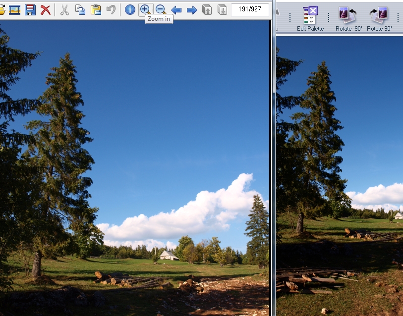

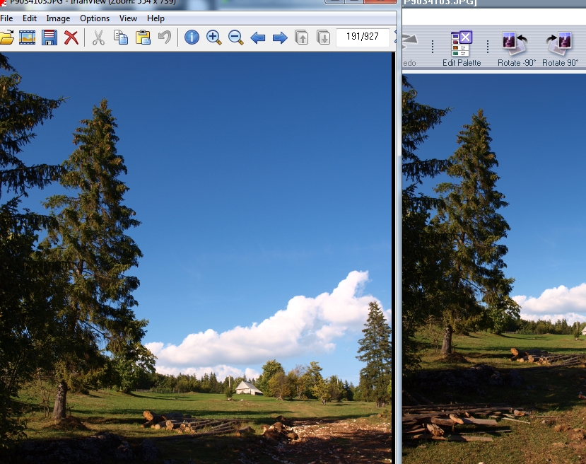

La Olympus Master exista prin meniul Tools\Options o sectiune denumita Color Management unde poti seta daca sa preia ceva din setarile sistemului. Daca dezactivez aceasta optiune poza seamana mai mult cu cea deschisa in Irfanview. Altfel pare sa aiba saturatie putin mai mare la culori si un contrast ceva mai bun.
Am atasat doua fisiere. In stanga e IrFanView, in dreapta Olympus Master cu si fara acea optiune (comparatie 1 e fara).

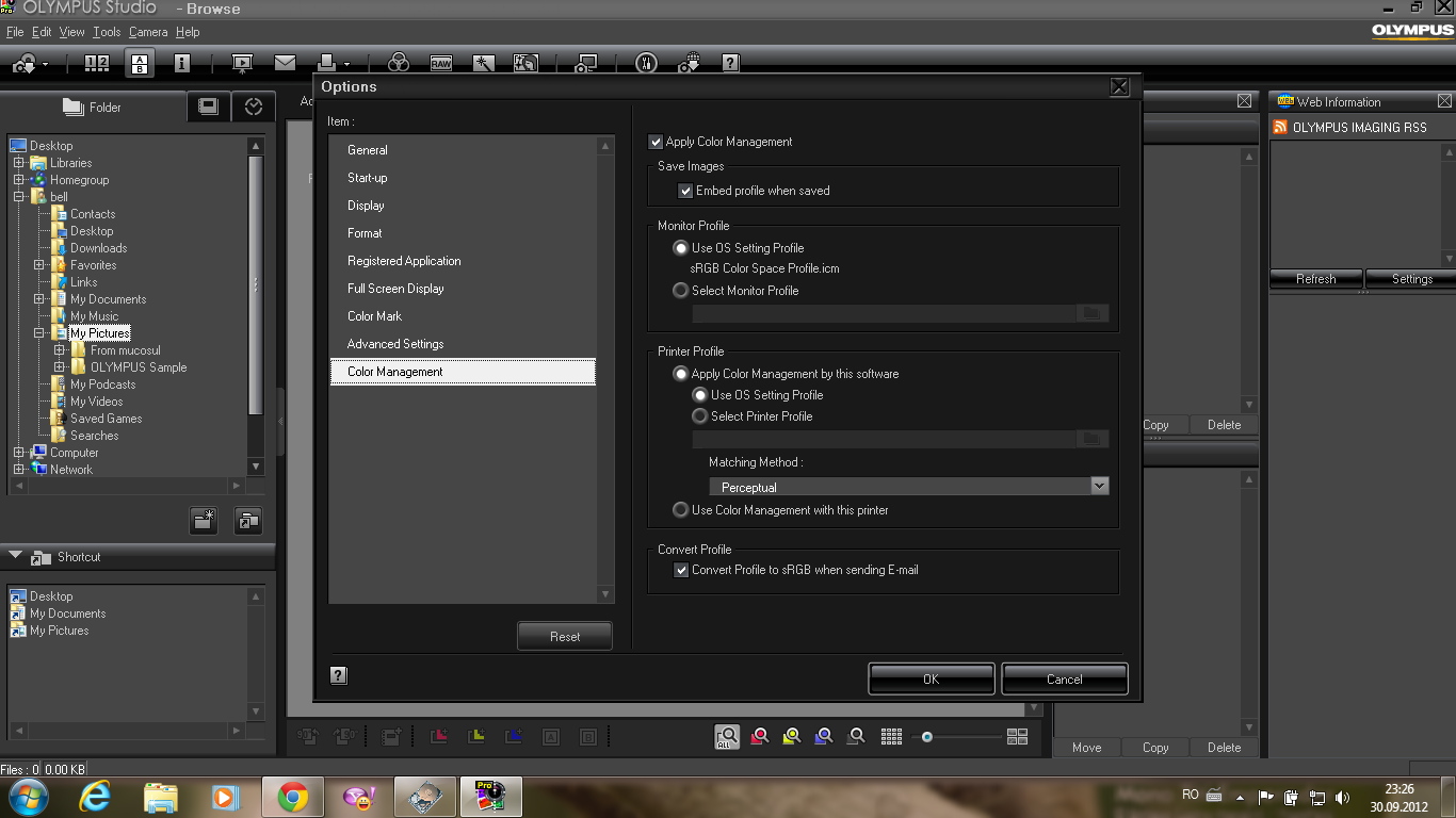

Am gasit pana la urma problema. Am instalat si Olympus Viewer, cum a sugerat Katran, care s-a dovedit a fi aproape identic cu Olympus Studio, apoi am gasit acolo la Tools/Options optiunea "Color Management" care, daca e aplicata (asa cum era default) face o adaptare a culorilor in functie de monitorul pe care-l ai, ca sa reproduca, cica, culorile mai apropiat de cum le vede camera. Si exista aceeasi optiune si in Olympus Studio.
Prin debifarea optiunii, pozele apar la fel ca si in alte aplicatii din Windows.
De salvat fotografiile cu culorile vazute cu Color Management activa nu cred ca se poate (softul nu stie sa aplice corectia asta si direct in informatia din fotografie, mai ales ca ar fi posibil dupa asta ca la un alt monitor sa se vada aiurea).
Mersi de ajutor .

Si eu folosesc Olympus studio si chiar sunt multumit de cum prelucreaza foto Raw am verificat cum este setat la color management si are bifa in casuta de sus, dar la monitor profile este setat de cum l-am instalat Us OS settings profile sRGB space ......
poate nu am eu ochiul format dar am deschis cu alt program, din office si nu este acea diferenta ca din fotografiile tale
