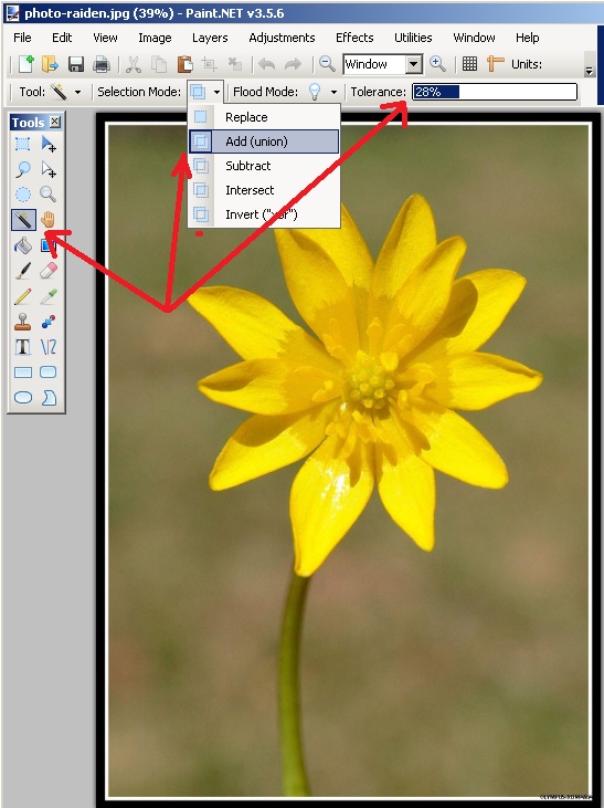

1. Deschid poza cu Paint.Net;
2. Selectez din meniul din dreapta unealta care se numeste "Magic Wand" si care permite selectarea unor zone din poza in functie de toleranta +/- fata de culoarea selectata;
3. Selectez toleranta pentru "Magic Wand";
4. La "Selection Mode" aleg "Add", adica orice selectie care se face se adauga la cea existenta.
O toleranta prea mica (16%-18% ) duce la selectarea unor portiuni mici din poza (muncesc mult). O toleranta prea mare (50%) selecteaza aproape toata poza, inclusiv portiuni din subiect.

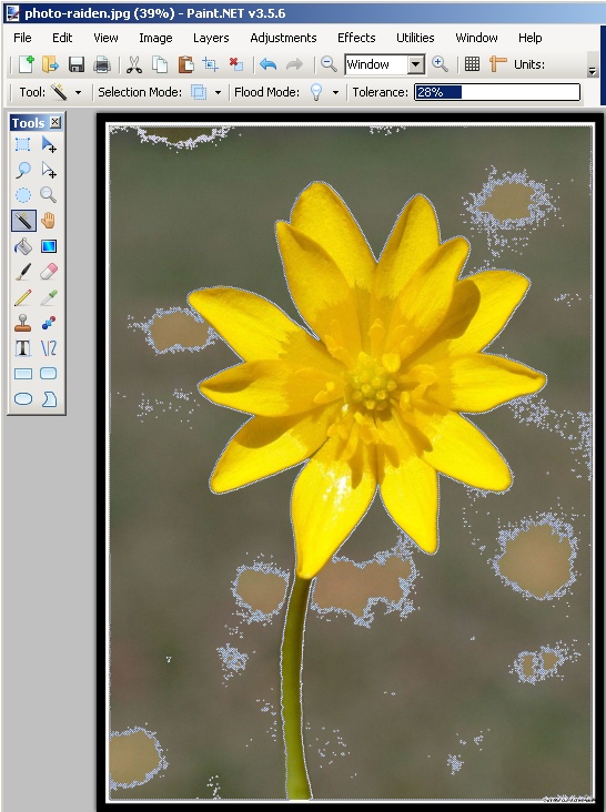

La primul clic pe care il dau undeva pe fundal, se selecteaza cam 80% din fundal (zonele care au toleranta de culoare +/- 28% fata de zona unde am dat clic).

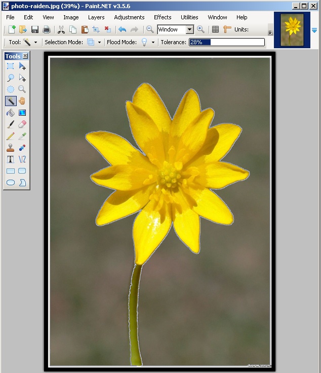

Continui sa dau clic-uri, in special in zonele din fundal care nu s-au selectat si dupa 3-4 clicuri reusesc sa selectez tot fundalul.

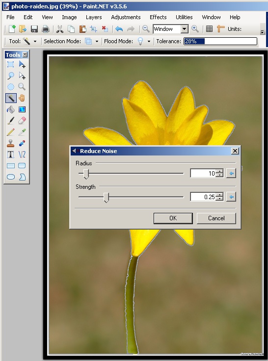

Paint.net e "destept" si stie sa scoata zgomotul doar din zona selectata.
Ma duc in meniul Effects / Noise / Reduce Noise si imi apare o fereastra in care trebuie sa reglez :
-Radius
-Strength
Radius de regula las pe 10.
Strength la 0.40 face NR agresiv si uneori apar si distorsiuni.
Pentru poza asta am decis ca cel mai bine este sa setez Strength=20.
Apas OK.

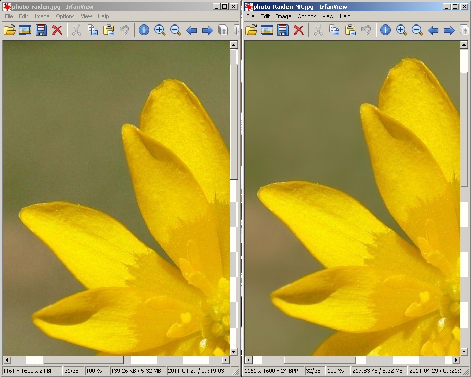

Postat la 29-04-2011, 09:44
Postări: 3280
Iata aici comparatia intre poza initiala stanga, si cea cu zgomotul scos din fundal (dreapta) :
