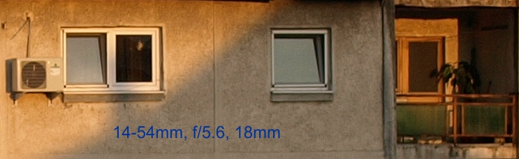

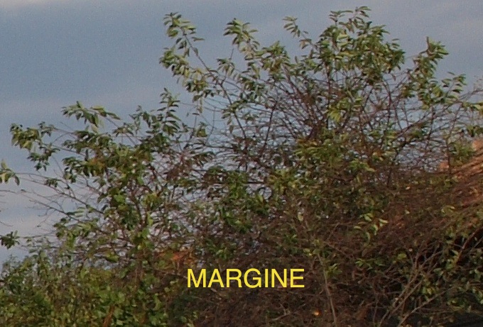

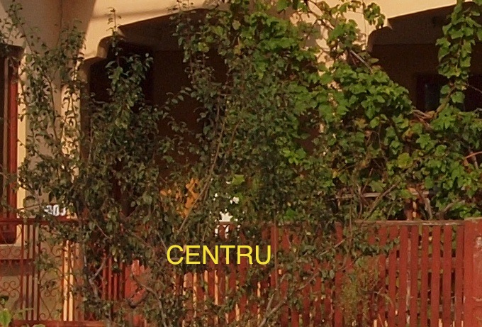

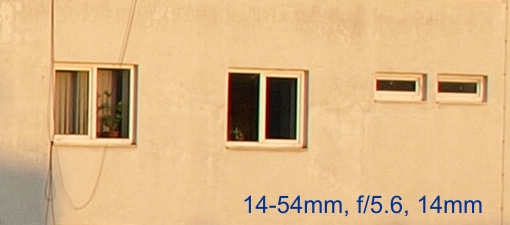

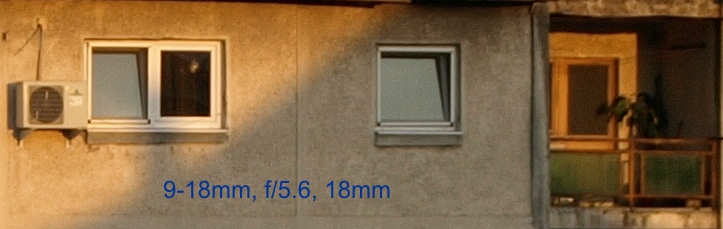

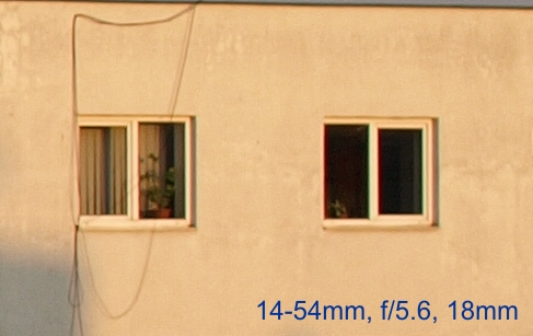

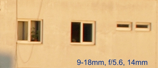

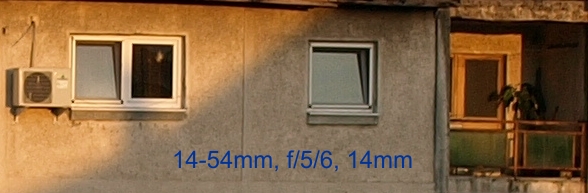

Revin cu imaginile comparative intre 9-18mm si 14-54mm (pozele sunt facute in aceleasi conditii, cu aceleasi setari). Am facut 2 seturi (la 14, respectiv 18mm). Pozele originale se pot vedea la http://gallery.at...m/ro/45379
Primul set, de la 14mm.
04_14-5414mm_edge_frame.jpg 03_9-1814mm_edge_frame.jpg 02_14-5414mm_center_frame.jpg 01_9-1814mm_center_frame.jpg
Editat de qrazvan la 07-09-2011, 22:03
si cele la 18mm (am facut crop-urile dintr-o zona din centrul pozei si din alta de la margine)
14-5418mm_edge.jpg 9-1818mm_edge.jpg 14-5418mm_center.jpg 9-1818mm_center.jpg
Editat de qrazvan la 07-09-2011, 22:04
Ceva cu siguranta nu e in regula cu exemplarul tau. Desi am tras numai jpeg cat timp am avut 9-18mm, si doar cu E-620 care nu are un jpeg cu foarte multe detalii, nu am vazut niciodata acest obiectiv soft pe margini.

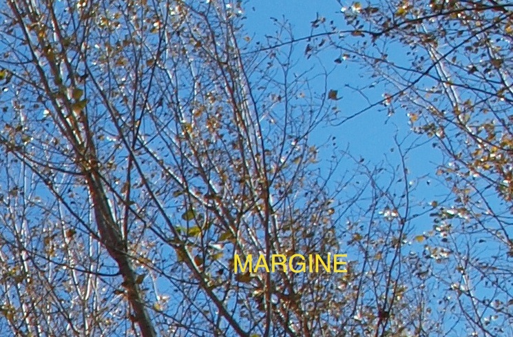

Chiar daca exemplele mele de mai jos nu arata cine stie ce, pentru cei care au experienta cu UWA cred ca isi pot da seama ca rezultatele sunt exceptionale pentru un obiectiv de acest timp.
Hmm... nu stiu ce sa zic... pozele de pe centru cel putin arata bine. Era interesant de vazut tot aceleasi cadre si cu alta lentila. Oricum, in comparatia mea era iarasi spre seara, unde am vazut eu problemele mai ales. Am mai facut si alte poze in soare, la amiaza, si acolo nu pot reprosa nimic.
In orice caz, eu n-am tinut-o (daca nu imi place ceva la o lentila, n-am ce-i face, ca-mi stai pe creier Smile ). De asta am trecut la 12-60, de care sunt perfect multumit (cea pe care am luat-o de la tine).
