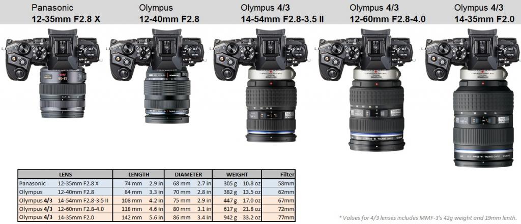

E-M1 cu diverse obiective pe el.
12-40 F/2.8 este ceva mai mic decat 14-54 mm.
Obiectivele 4/3 par mai lungi si din cauza adaptorului.
