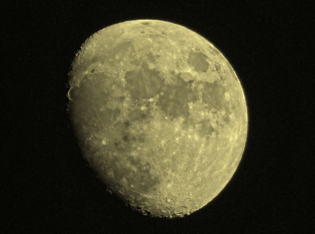

Trepied am folosit doar ca sa pozez luna cu o comapacta superzoom + un TC 1.7. Am avut o focala echivalenta de 870 mm in formatul de 35 mm. A iesit super ok avand in vedere ca a fost compacta.
Iata si poza facuta cu compacta + trepied (am vazut multe poze mai slabe cu luna, facute cu DSLR):
Editat de ToniGenes la 15-04-2011, 14:00
Compacta a fost un Olympus SP-550 UZ, 7 Mp, 28 - 504 mm (in formatul 35 mm) aparuta prin 2007. Este un ultrazoom in genul FZ-38.
Teleconvertorul a fost un TCON-17, facut special pentru genul asta de compacta.
Setarile pe care le-am folosit :
ISO-50, F/4.5, 1/125 s, 84*1.7 mm (~ 870 mm in formatul standard de 35 mm).
Iar imaginea este "crop" din 100%. Adica am facut un "crop" de 1 Mp din poza mare si l-am pastrat asa, fara sa-i dau redimensionare. I-am mai dat niste "sharp"-uri.
Buna calitatea pentru o compacta, nu ?
Compacta o am si acum, doar ca o folosesc ca rezerva (mai rar). Folosesc DSLR-ul.

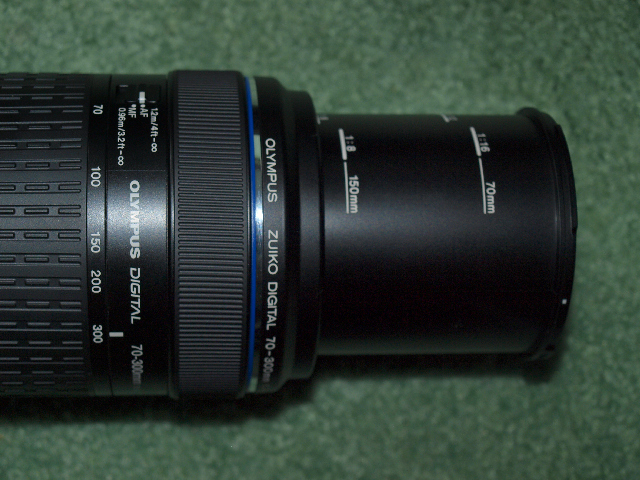

Tocmai ce am primit si eu azi coletul cu mult visatul obiectiv si cred ca are o problema... asta daca eu nu gresesc pe undeva si nu stiu sa-l utilizez... dar ideea e ca nu se extinde pana la 300mm. atasat e o poza cu maximul pana unde se extinde, pana la 300 tre sa trag de el... 99% as zice ca e defect...
E-520, 14-42mm, 40-150mm
http://cridesign.blogspot.com/2009/09/welcome-in-m
E nou sau SH ?
