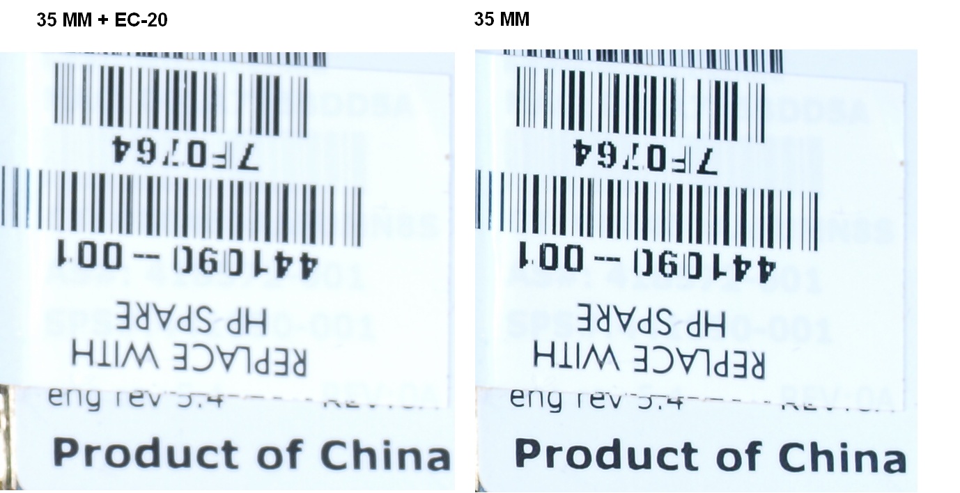

Mie mi se pare ca e diferenta mare intre pozele facute de tine. Se pierde mult din rezolutie punand EC-20.
Am facut 2 crop-uri din pozele tale si le-am pus unul langa altul.
Asta se cheama test de laborator. In viata reala diferentele vor fi si mai usor vizibile.
Daca nu ai nevoie de poze la 100%, atunci e ok. La 3 Mp nu vor fi diferente sesizabile.

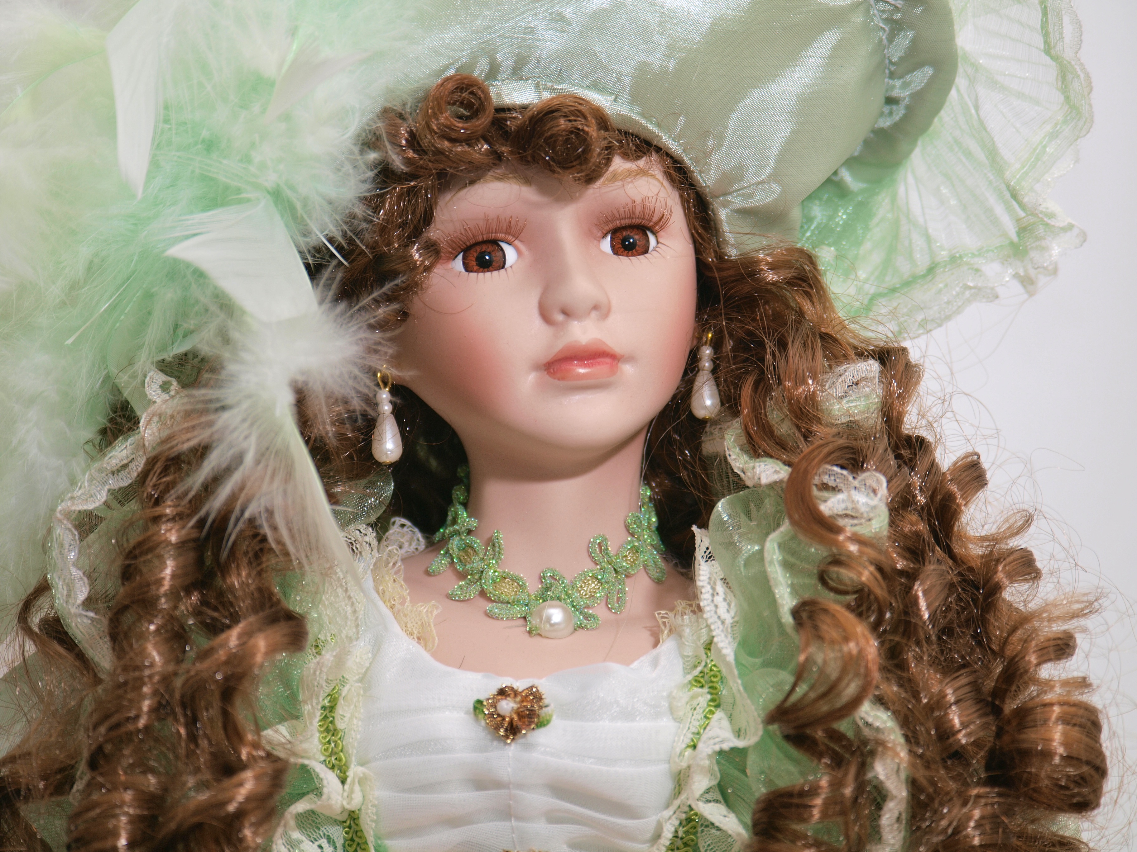

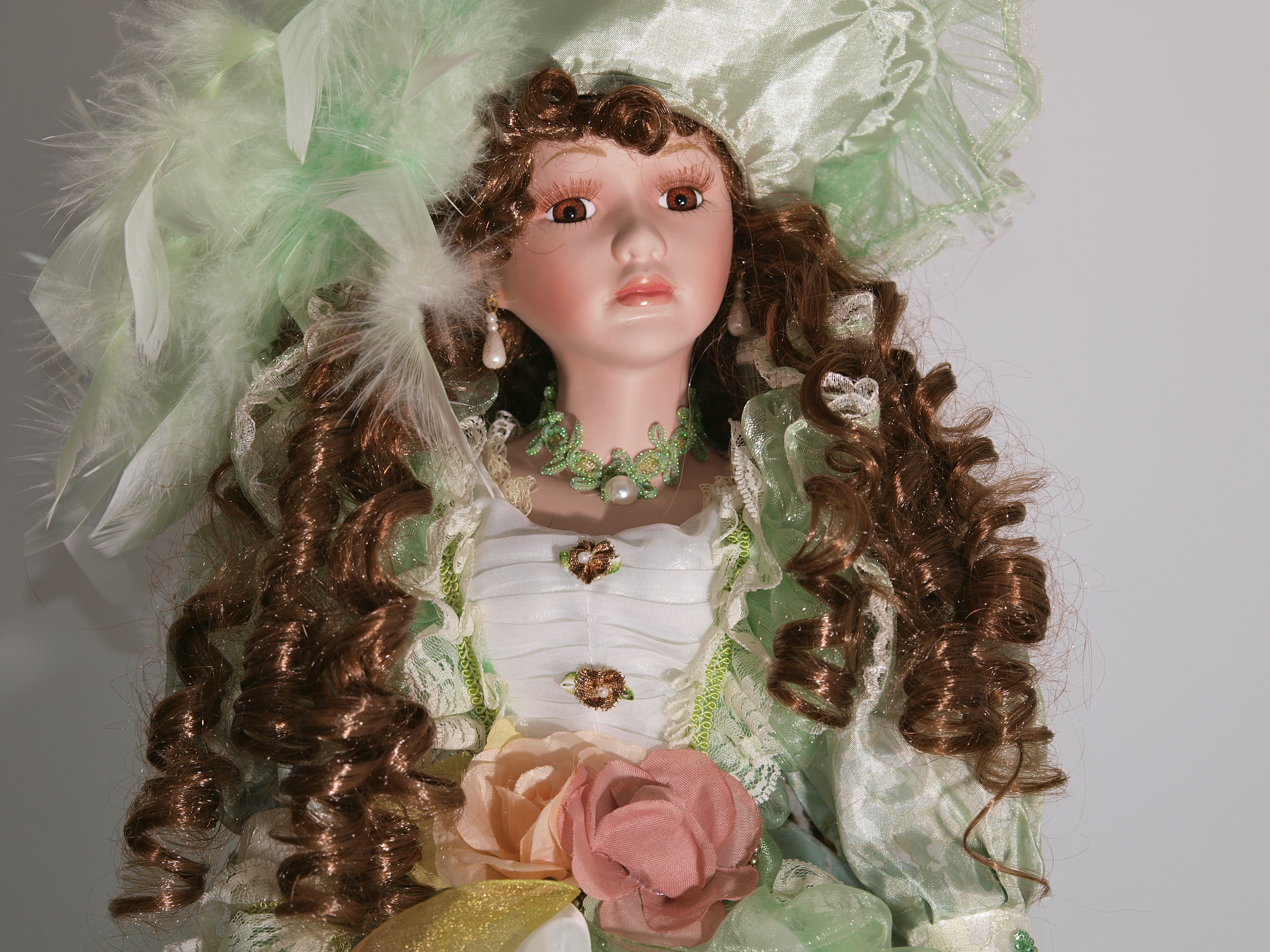

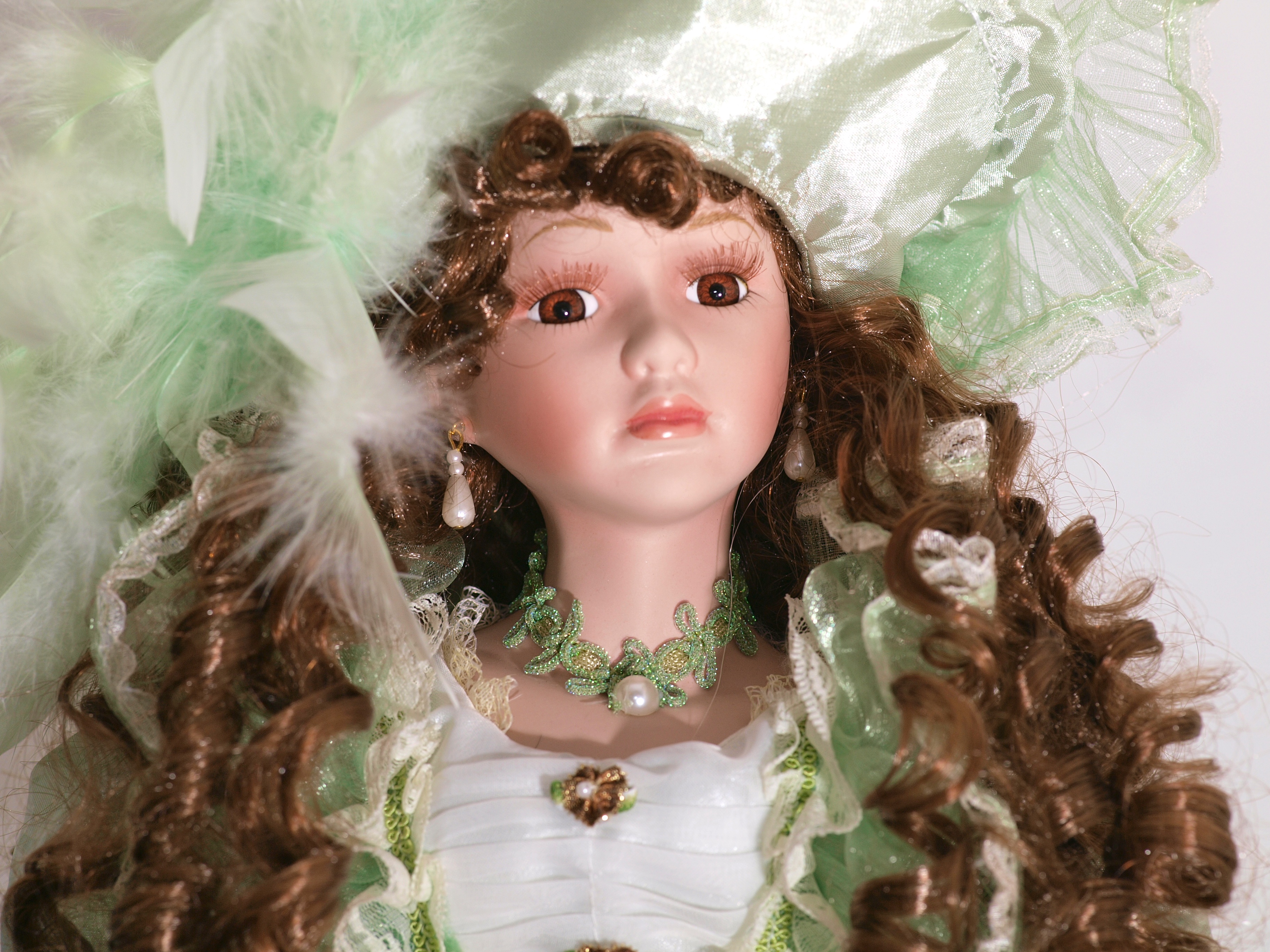

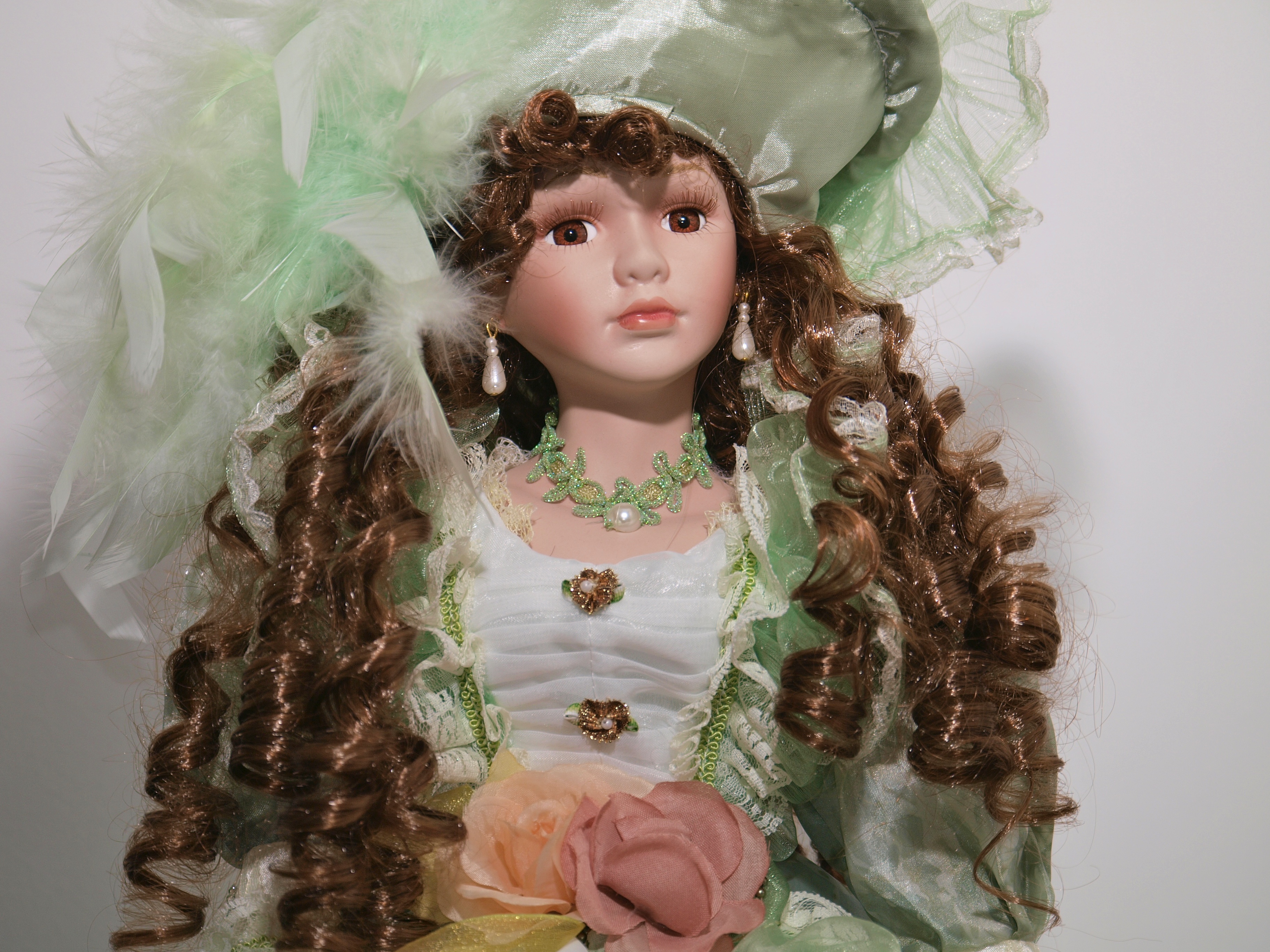

Am facut niste teste. Olympus 35-100 f/2 cu si fara EC-20. Aparatul montat pe trepied, blitz incorporat pe E-3 si un FL-50R extern.
Am urcat imaginile in rezolutie maxima, originala.
Si al doilea set.
In ambele seturi o fotografie este facuta cu si cealalta fara Ec-20. Va las sa ghiciti care e care.
Si al doilea set.

Primul set, poza din dreapta e cu TC.
Al doilea set, poza din stanga e cu TC. Cea din stanga poate ca e si un pic OOF.

La ambele seturi a doua imagine ...
Tony, nu ai nimerit.
La ambele seturi a doua imagine este cu EC-20.
Ideea e sa aratam ce pierderi sunt atunci cand folosim acest convertor.
La al doilea set am zis ca prima are o problema, pare OOF.
Scotand din joc al doilea set, la primul vad pierderi minime. E super ok EC-20 pe un obiectiv de calitate. Respect !
