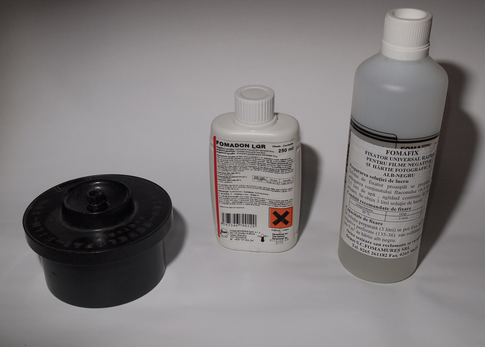

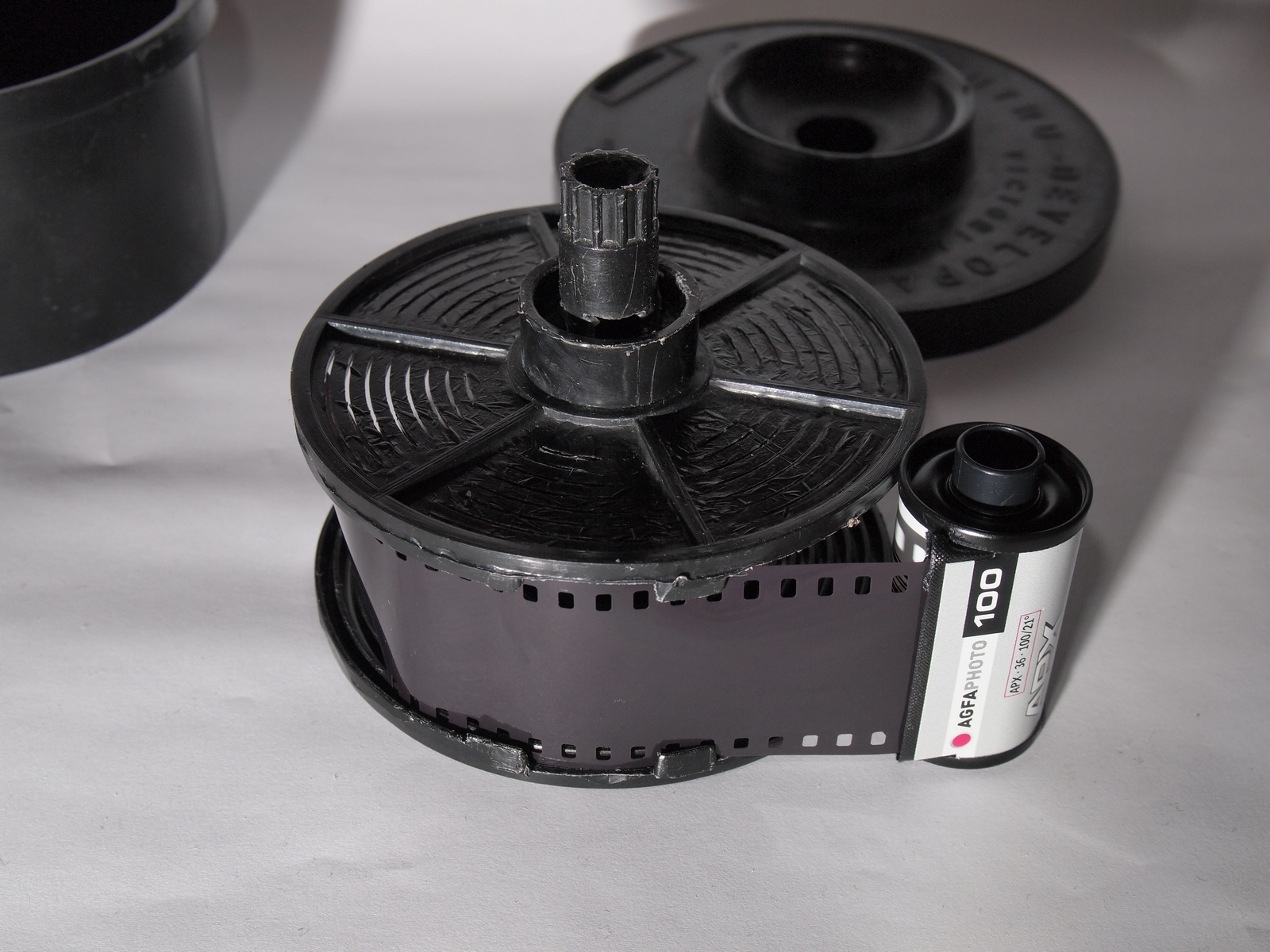

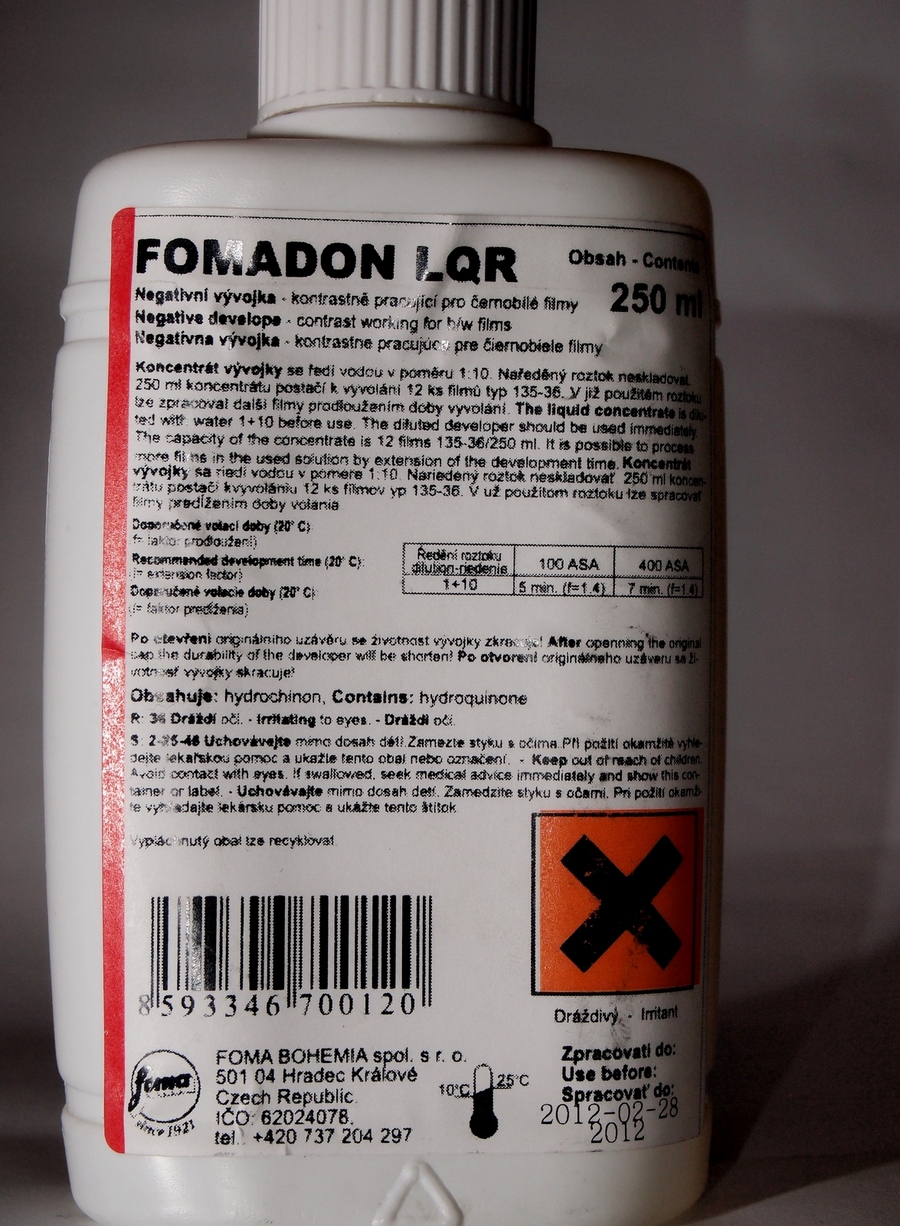

Asa cum am promis, iata ce aveti nevoie pentru a developa un film alb negru acasa:
- camera obscura(baia sau bucataria sunt perfecte pentru ca aveti sursa de apa)
- tanc developare
- revelator film alb negru
- fixator film alb negru
- termometru
- cronometru
Solutiile sunt ieftine si se pot procura de la F64, tancul de developare il gasiti pe okazii cu pana in 50 de ron. Tancul pe care il prezint eu aici este doar pentru film de 35mm(exista si pentru film lat) si este una din variantele romanesti de proasta calitate, dar ca material didactic este foarte bun.
Sa incepem operatiunile in ordine:
a) Prepararea solutiilor - se prepara solutiile(revelator si fixator) prin diluarea cu apa conform inscriptionarilor producatorului(de ex: o parte solutie, 10 parti apa). Se verifica cu termometrul ca temperatura apei sa fie cat mai apropiata de 20 de grade. Este bine ca prepararea sa se faca in recipiente de plastic. Si revelatorul si fixatorul trebuie sa fie dimensionate astfel incat sa umplem tancul de developare indeajuns cat sa depaseasca nivelul filmului, puteti face teste inainte ca sa vedeti ce cantitate trebuie pregatita.
b) Introducerea filmului in tancul de developare - Tancul este un recipient cu rol de camera obscura si de baie de solutie pentru filmul ce urmeaza a fi developat. In interiorul tancului de developare se afla un ansamblu mobil care este conceput cu un sant in forma de spirala pe care introducem filmul prin impingere pe masura ce il scoatem din rola in care este stocat(aceasta operatiune se face pe intuneric complet in camera in care facem developarea).
c) Introducerea filmului de revelator - Se introduce piesa mobila cu filmul montat pe ea in interiorul tancului, se toarna solutia de revelator pana aceasta depaseste nivelul piesei mobile si se inchide tancul de developare. Din acel moment incepe cronometrarea si se incepe rotirea ansamblului spiralat prin actionarea parti ce iese prin centrul capacului. Dupa trecerea minutelor recomandate de producatorul revelatorului pentru ca filmul sa se afle in solutie, varsati revelatorul in recipientul in care a fost solutia initial si puneti imediat fixatorul peste film. Se poate face o baie intermediara de apa inainte de a pune fixatorul.
d) Fixarea - din momentul in care ati introdus fixatorul peste film incepeti exact cronometrarea si rotirea filmului. Atentie, nerespectarea timpilor de baie in fixator sau revelator va cauza probleme.
e) Spalarea - imediat dupa terminarea timpului pentru baia de fixare, varsati rapid fixatorul si introduceti in apa tancul de developare. Clatiti bine timp de 5 minute cu apa care sa curga continuu dupa care puteti lasa filmul la uscat atarnat vertical aproximativ o ora.
Bafta!

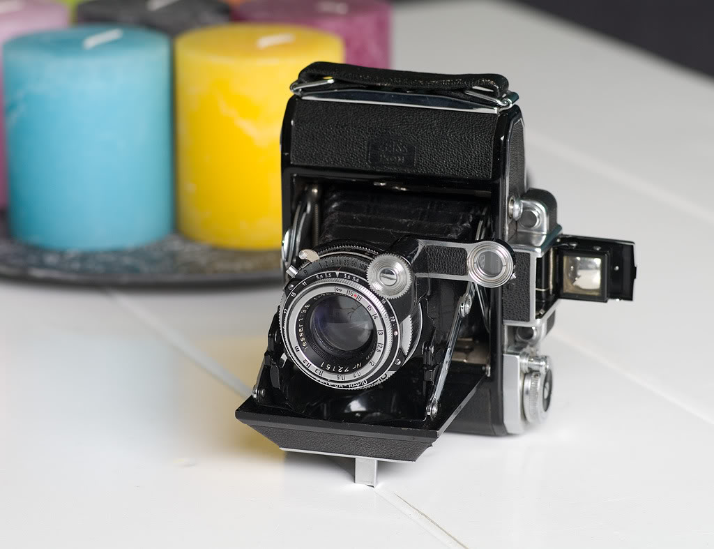

Fotografie realizata cu un aparat construit inainte de al doilea razboi mondial, film lat Ilford PANF PLUS ISO 50 developat in Rodinal. Am pus un cadru si cu modelul aparatului, este cel mai mic rangefinder din seria de atunci, format 6 x 4,5.
Frumoasa reptila.
Frumos "motion blur-ul". Am impresia că ai focalizat în partea dreaptă. Nu are zgomot evident. Frumoasă și poza nouă, contrastul de culoare. Cum a fost păstrat aparatul așa de bine încât e funcțional după atâția ani? E al tău?
Cu focalizatul a fost mai greu, ca l-am facut pe o coloana repede si m-am grabit sa fixez trepiedul ca veneau personajele. A doua poza nu este facuta de mine, iar aparatul nu este acesta, nu am apucat sa-i fac poza inca, dar arata foarte bine si cel pe care il am eu. Totusi pe al meu a trebuit sa il desfac si sa-i curat lamelele de la diafragma pentru ca se blocau, dar acum e functional.
