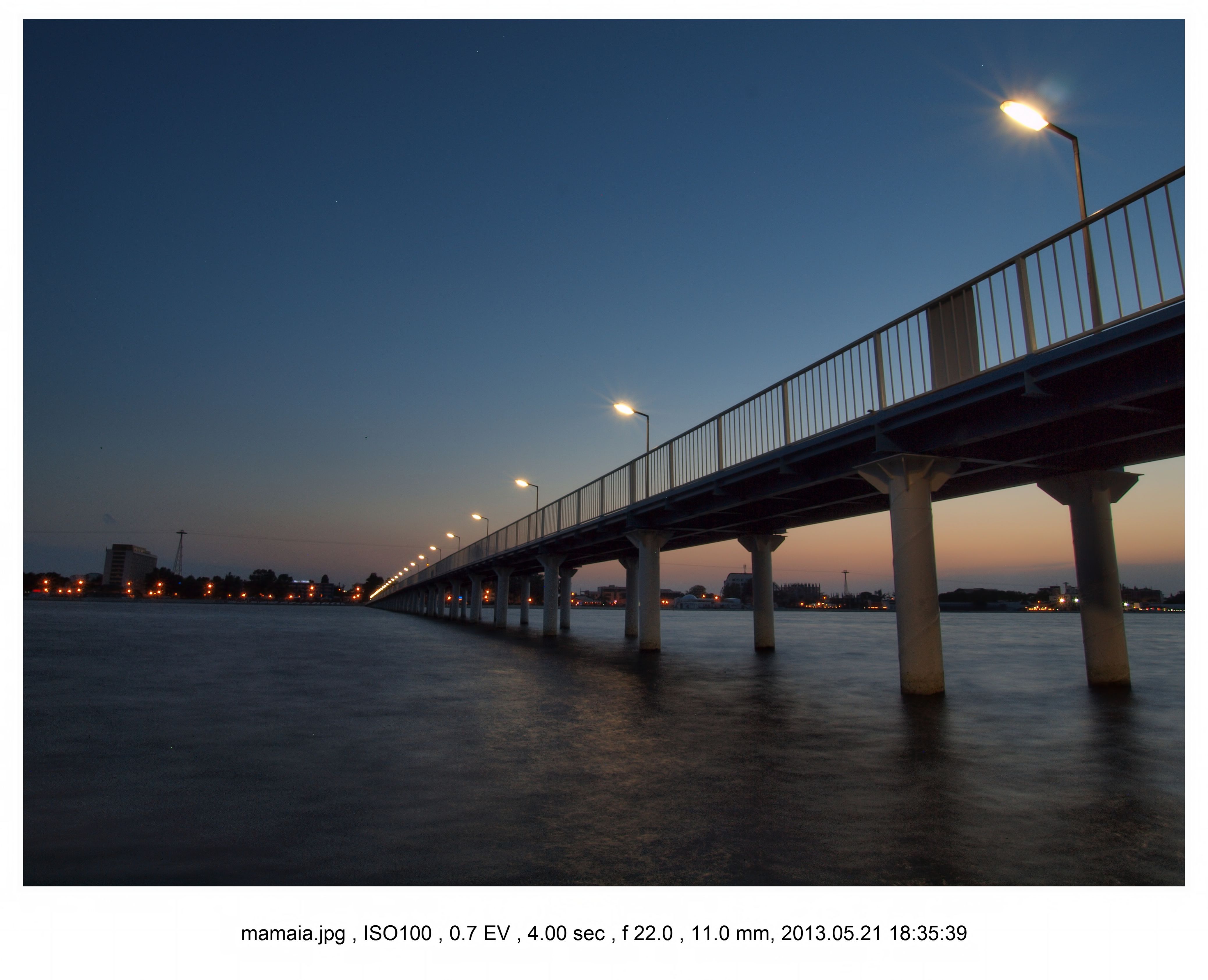

cred ca se poate folosi f/22 fara probleme
Dar de ce ai vrut să folosești aici F22? Ai vrut un timp cât mai lung în lipsa unui filtru ND? Difracția se produce obligatoriu la diafragme închise...Poate că aceeași imagine la o diafragmă mai deschisă ar fi ieșit și mai bună (mai sharp, culori mai intense).
m-a interesat un timp de expunere lung, pentru ca apa marii sa iasa asa cum a iesit
si ca sa testez limitele obiectivului

Nu va trebuie net. Luati aparatul, faceti doua poze la ceva cu multe detalii ( ziar, iarba, frunze) cu diafragma optima si 22, si observati ENORMA diferenta, si pe urma vedeti daca diferentele sunt minore sau nu. Daca peisajul e poetic, sigur ca nu conteaza difractia. Daca se bazeaza pe redarea cu acuratete a minusculelor detalii, o sa aveti o surpriza.

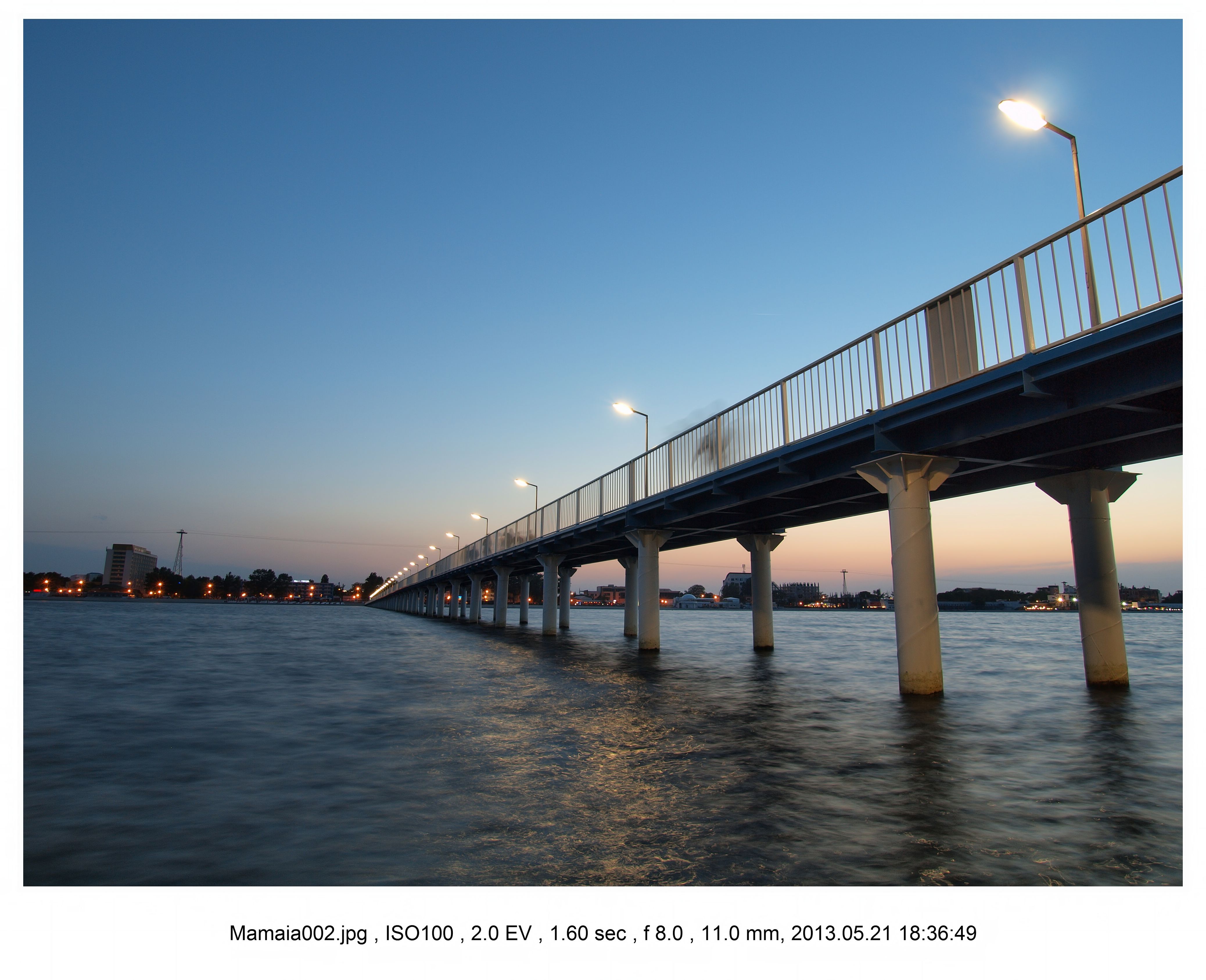

mai asez aici doua foto din test
Eddy, mie cel mai mult îmi place cum a ieșit la F8. La F2.8 se vede că profunzimea de câmp e prea îngustă. Apropo de expresia asta, cel mai mult îmi place cum traduce Eugen Iarovici expresia DOF, îi spune "claritatea în profunzime".
La peisaj ar merge și F1.4 dacă focalizarea se face pe ceva la o distanță mai mare, pentru că de la o anumită distanță profunzimea de câmp este obligatoriu mare (parcă 7 metrii se spune). Dar se pune problema cât de sharp sunt imaginile la F1.4, mai ales dacă e valoarea de început a diafragmei.
La zuiko 12mm, la F2 (cea mai deschisă diafragmă) nu e cea mai bună calitate, cum a arătat și dl. Dinu Lazăr, cel mai bine fiind între F2.8 și F11, parcă. E greu de crezut ca la panaleica F1.4 să fie la fel de bun calitativ ca diafragme ceva mai închise. Până la urmă, mi se pare important să știi la ce diafragme obții cu obiectivul tău cele mai bune imagini și să încerci să le folosești atunci când e posibil.
