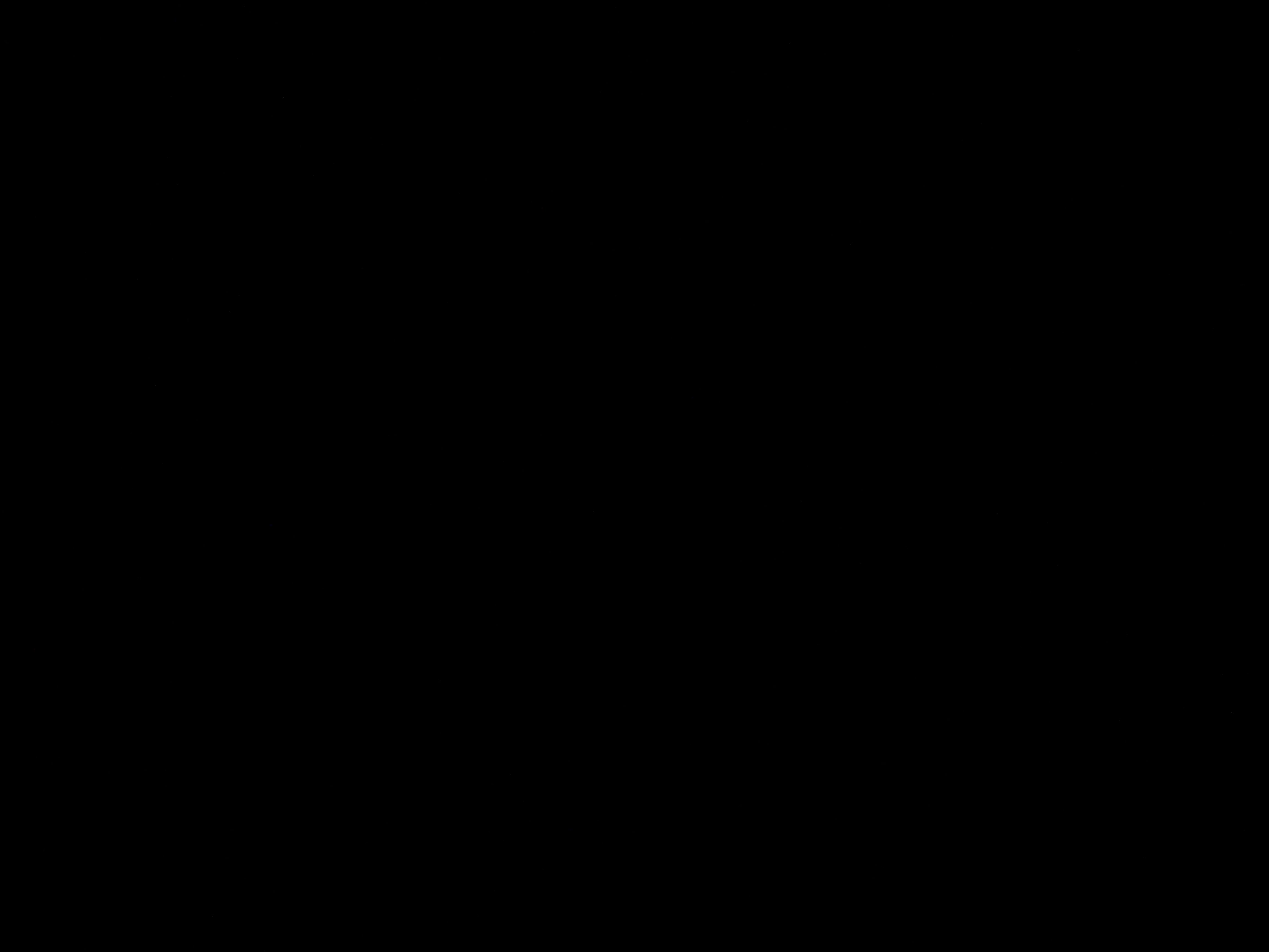

Am ceva facut la modul acesta cu noise reduction auto iar filtrul pe standard - pe ambele... dar: http://www.olympu..._03_09.asp
Editat de Sorin la 16-11-2013, 01:01

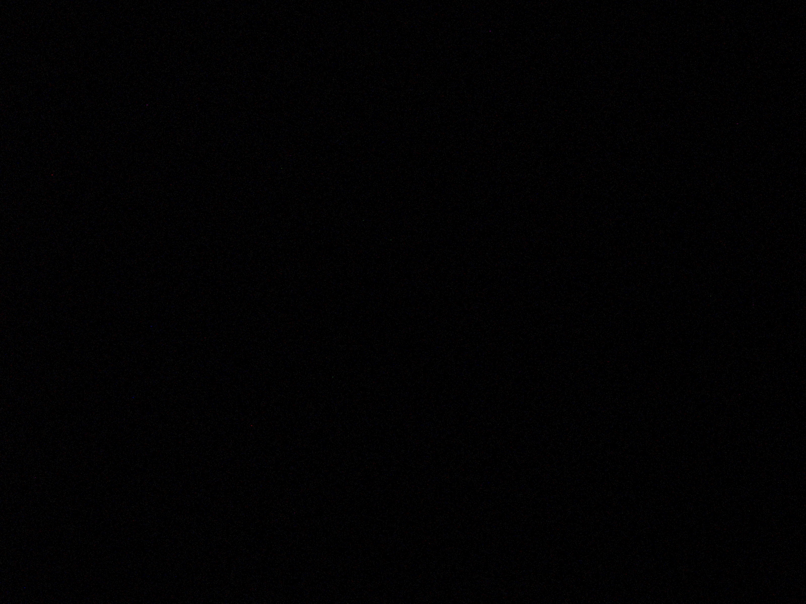

daca poti sa faci cu NR pe off ar fi elocvent.
In cateva minute Paul...
Editat de Sorin la 16-11-2013, 01:15

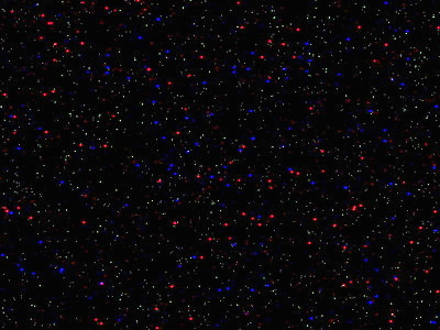

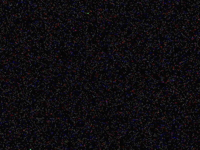

Mie mi se pare ca este invers... la EM5 este mai mare zgomotul.. cel putin in cazul meu... ce zici? am bagat si cultura ridicand curba de nivel cat mai sus... am facut si pixel mapping pentru orice eventualitate inainte de test
Editat de Sorin la 16-11-2013, 01:32
hmm, ai dreptate, foarte ciudat, pare exact pe dos.

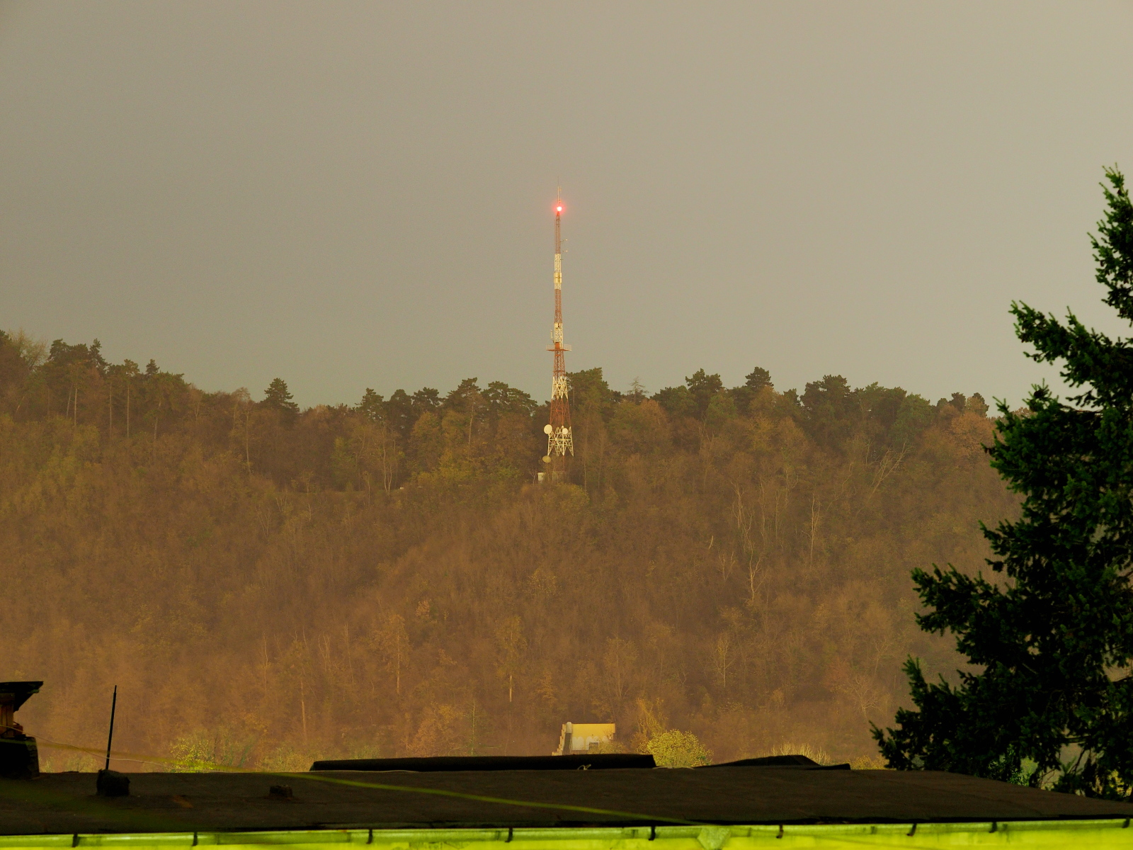

Iar aici o imagine luata in bezna... 25 sec, ISO 200, F 3,5 cu 75mm. De la geam nu vad decat luminita rosie...
asta nu prea ma convinge, in zona de acoperis, cea intunecata este destul de rau.
ah, este tot cu NR pe off, corect?
