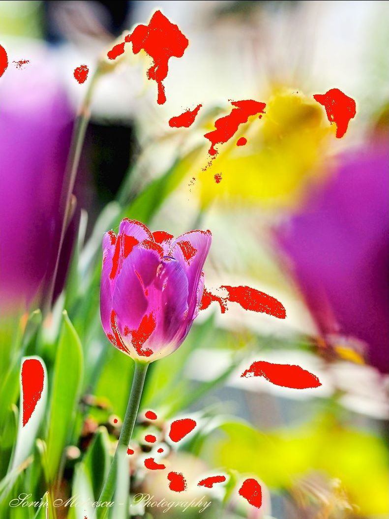

Raman la parerea ca a folosi masurarea pe spot tot timpul este o cale sigura ca sa nu se obtina niciodata imagini fara probleme. Spotul e bun cand stim care zona coincide cu un gri de 18% in cadru, ceea ce in natura fara scala gri la buzunar e absolut imposibil. Statistic, masurarea matriciala ne fereste de multe probleme. Cu verificarea histogramei, desigur. Verificarea histogramei ( si a zonelor arse sau subexpuse in cadru) este cheia de la care se poate pleca in analiza unei imagini, in primul rand. Si e asa de usor de facut asta la OM-D. Iacata ce zone sunt cu probleme ( cele cu rosu)
