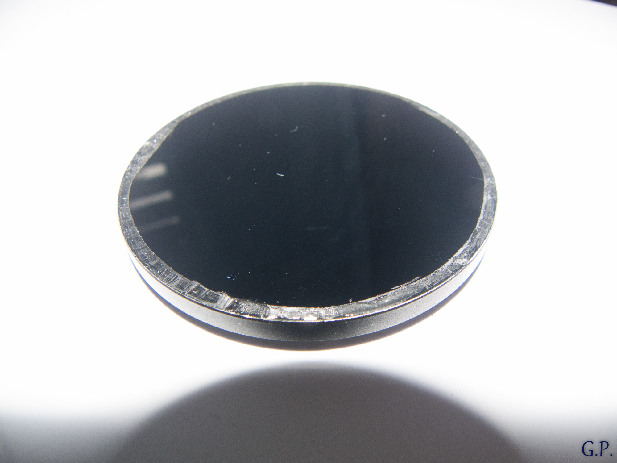

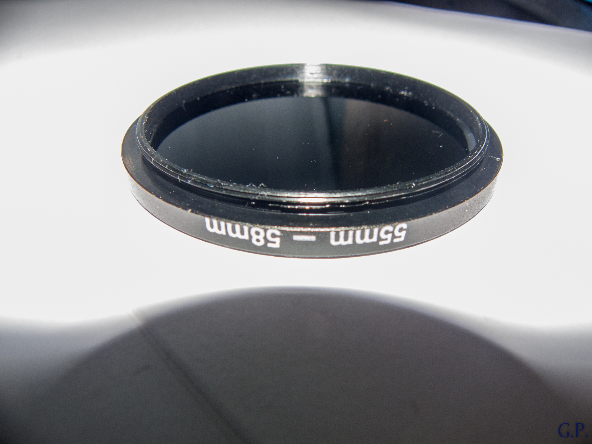

Cum imi plac chestiile DIY, prima data mi-am facut un difuzor cu care am facut pozele la macheta f360, de 3 zile am vazut o alternativa la filtrul ND ceva ieftin dar cu compromis.
Ce am facut eu e o sticla colorata ce se foloseste la mastile aparatelor de sudura decupata la un atelier de sticla si apoi fixata cu epoxy intr-un inel step up.
Am facut o poza de proba, dar intr-o zi insorita trebuie o expunere de 1 minut minim, si fara telecomanda nu pot tine butonul de declansare fara sa misc aparatul.
Sticla ce am folosito are minim 14 stopuri de lumina, mai aveam una, undeva la 10, dar s-a crepat cand incerca sa ii dea forma rotunda.
