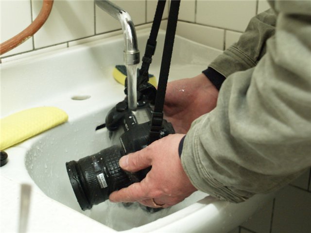

Daca tot vb de Olympus...
www.fotoamb.blogspot.com
Am spalat si eu 12-60mm dupa ce fusese manevrat de niste maini lipicioase. Bineinteles nici o problema.
