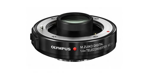

scuze, am postat asta si la "Diverse", apoi i-am dat seama ca i-ar sta mai bine aici:
despre noile obiective/zoom-uri: http://www.43rumo... . Acolo, la summary, is ceva lucruri interesante.....
despre pretul lui 40-150/2.8: http://www.43rumo...
