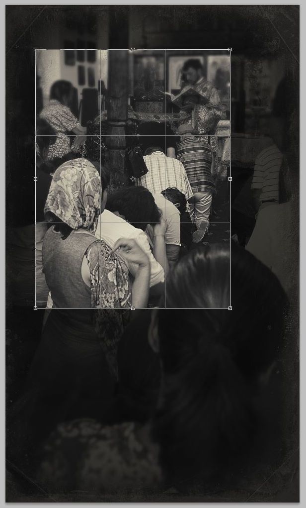

iata cat pierdem din imagine:

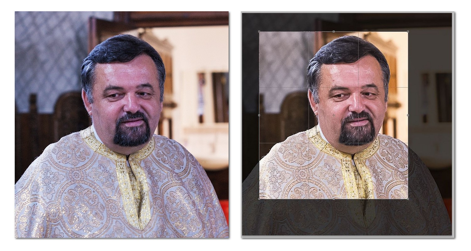

Mai pun si eu doua imagini din biserica . Imagine cu cele patru personaje are zgomot destul de mare ,oare cum sa scap de el? Astept critica si sfaturile , se la'' bag sub basca'' Pfft
Pentru NEX, ambele imagini sunt extrem de zgomotoase - ma mira imens, eu cu NEX_ul faceam la 6400 ISO imagini cu mai putin noise. Se poate folosi cu succes softul cu care vine camera, l-ati incercat vreodata?
Portretul cu preotul este neclar. Claritatea este pusa cam cu 15 cm in spatele ochilor, se vad firele din spate mai clare ca ochii. Asta e problema cu obiectivele fara AF - niciodata nu veti reusi sa aveti diafragma mare si sa controlati claritatea sa fie unde vreti: subiectul se misca, Dvs va miscati, totul devine o himera de necontrolat. Poate pe trepied, cu obiecte, sa mearga dar in viata reala cred ca peste 70% din imagini sunt neclare - si functia de peaking e destul de greu de folosit fara lupa, acuitatea ochiului care apreciaza imaignea e de multe ori mai mica decat un sitem AF.
Temperatura de culoare e nefericita. Preotul e mult prea albastru. Asta e o gresala de abc.
Privirea are nevoie de mai mult spatiu in fata decat in spate.

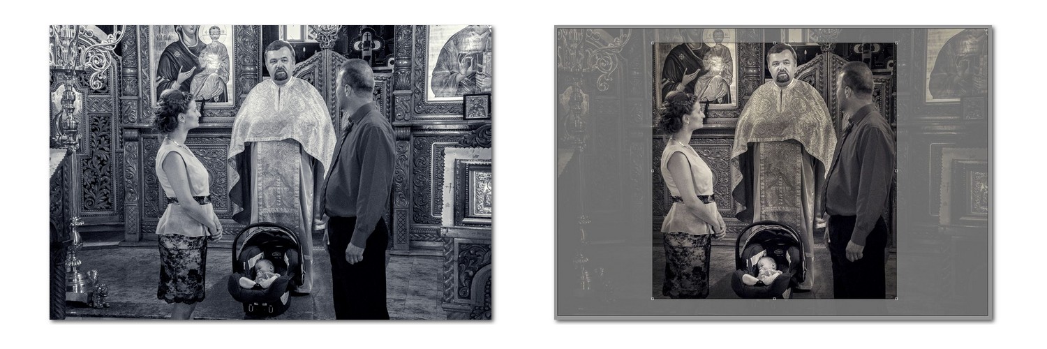

La poza cu grupul, avem mult spatiu inutil in dreapta si stanga, care nu ajuta la dramaturgia imaginii. Evident icoanele din spate nu trebuiau taiate in nici un caz.
Pentru noise, programul cu care vine aparatul e super OK. Se mai poate incerca, cu superbe rezultate, programul gratuit "Noiseware comunity edition" - se da search cu gugalshteanu.

Pai... preotul se uita in stanga ,nu intr-acolo trebuia sa fie spatiul lasat mai mult ? Imaginea e un crop masiv , dar la focus nu mai stiu ce sa spun . Banuiesc / cred ca aveti dreptate ,dar mie mi se pare in focus subiectul , e mult mai blurat in spatele preotului.
In a doua imagine stiam ca e mult zgomot , tocmai de aceea am cerut sfatul cu inlaturarea lui. Faptul ca am lasat atat de mult spatiu pe langa subiect era ca am vrut sa se vada si locul in care a fost facuta imaginea. Ca sa nu tai din icoane trebuia sa ma indepartez si mai mult sau eventual sa folosesc alt obiectiv ? Sau ce fel de incadrare ar fi fost mai avantajoasa ?

Sigur ca trebuia spatiu mai mare pe stanga, dar la Dvs e cam pe centru personajul, in imaginea initiala. In focus sunt perisorii din spatele capului, ochii sunt neclari, claritatea e pe urechi si putin in spatele lor, deci la 8-10 cm mai in spatele ochilor... oricum am vedea lucrurile. Claritatea se face INTOTDEAUNA pe ochi si nu pe urechi si asta trebuie sa fie etalonul, deci nu pe parul din spate. Daca mariti imaginea initiala la 1:1 vedeti cu siguranta chestia. Ca e mai blurat in spate e normal si chiar bine. Ochii nu sunt insa clari.
Spatiile sunt importante, descrierea locului e importanta, dar deseori e mai important subiectul si doar subiectul. La spatii trebuie avuta multa grija pentru ca diluarea subiectului intr-o mare de detalii este o chestie de evitat. Spatiile au sens doar daca rezoneaza si amplifica ideea subiectului, nu ca descriere a locului.
In cazul respectiv, o incadrare pe inalt, din acelasi loc, apoi cropuita ca sa nu ramana decat cele doua icoane fara capul taiat ar fi fost profitabila.
