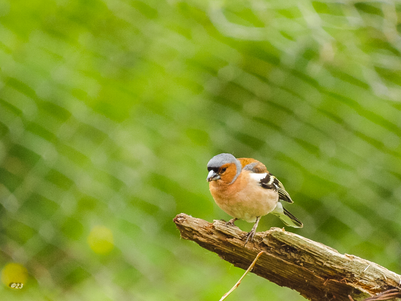

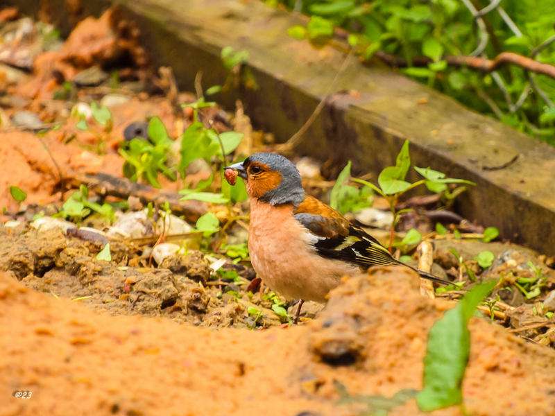

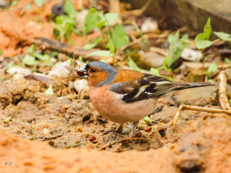

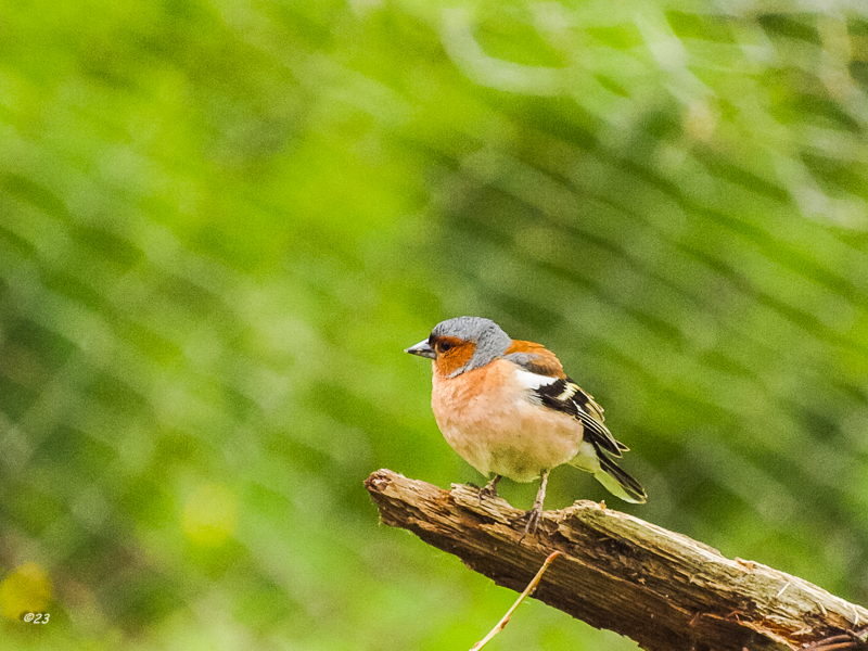

Un mascul de cinteza la f5.6,la 300mm, unele cu ISO 1000 altele cu ISO400, vreme inorata
134_-_cinteza_fringilla-coelebs_common-chaffinch.jpg 133_-_cinteza_fringilla-coelebs_common-chaffinch.jpg 139_-_cinteza_fringilla-coelebs_common-chaffinch.jpg 135_-_cinteza_fringilla-coelebs_common-chaffinch.jpg
Imi permit sa raspund eu Toni la intrebarea cu diferenta, da, se vede. La inceput nu mi-a trecut prin cap ca nu mai ai 50-200 ci doar ca sunt cropuri masive, acum, daca ma uit la ele se vede ca nu mai ai acele detalii fine.

Primele doua poze aveau ceva potential. Un pic mai de aproape ar fi adus detalii mai bune. Este si plasa aia in fundal care deranjeaza un pic. Mai mergea lucrat un pic la editare, scos zgomotul, dat un sharp.
La urmatoarele doua, prea de sus, subiectul se cam pierde in fundal.
Sunt mai bune decat cele cu vrabia.
As zice cand ai vreme nasoala sa mergi pe 200mm, o focala mai usor de stabilizat, respectiv F/6.3.
La nevoie poti da si cu blitul un pic. La 300mm F/5.6 nu o sa scoti niciodata detalii bune.

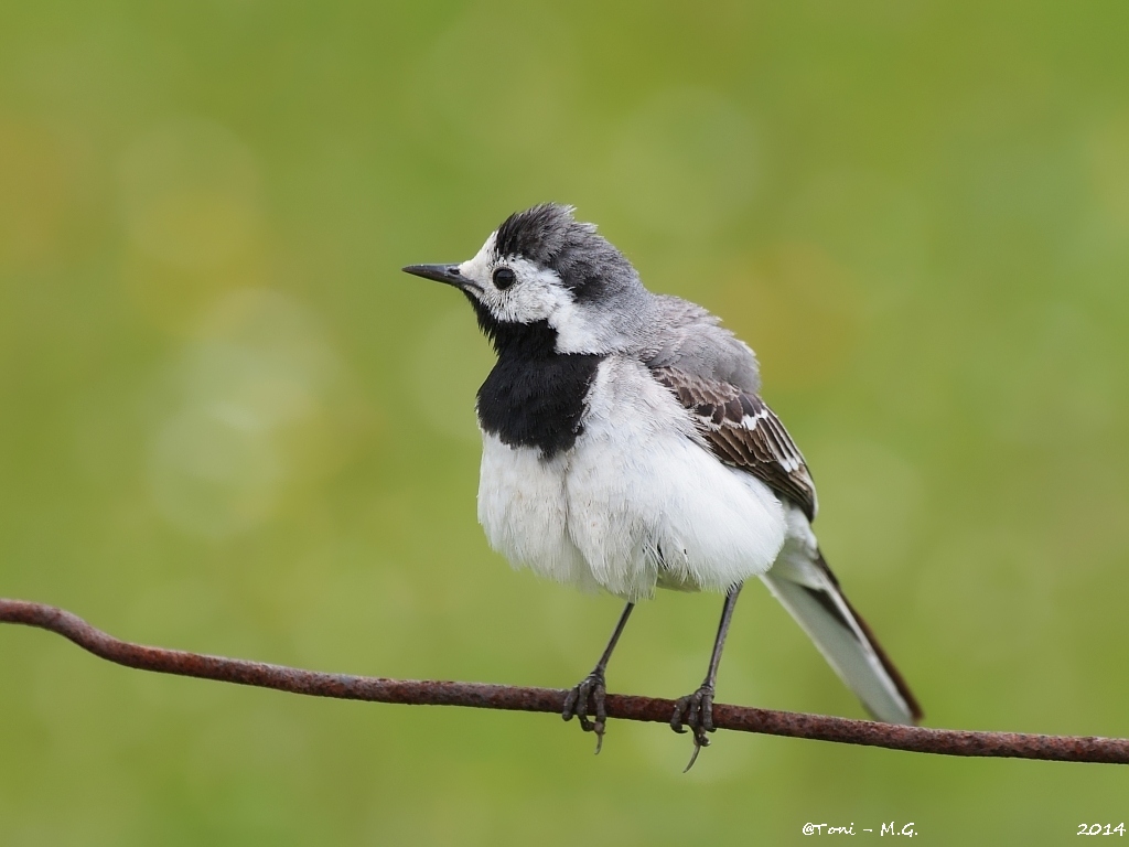

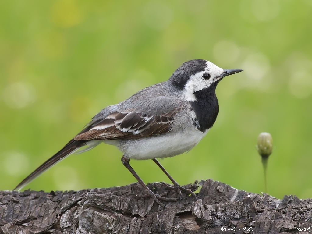

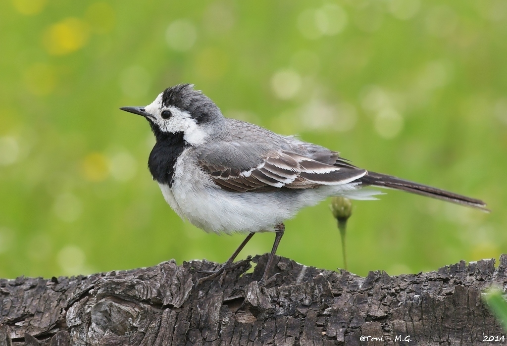

O codobatura alba executata tot cu 70-300:
impresionante, felicitari.
poate un camp de profunzime mai mare

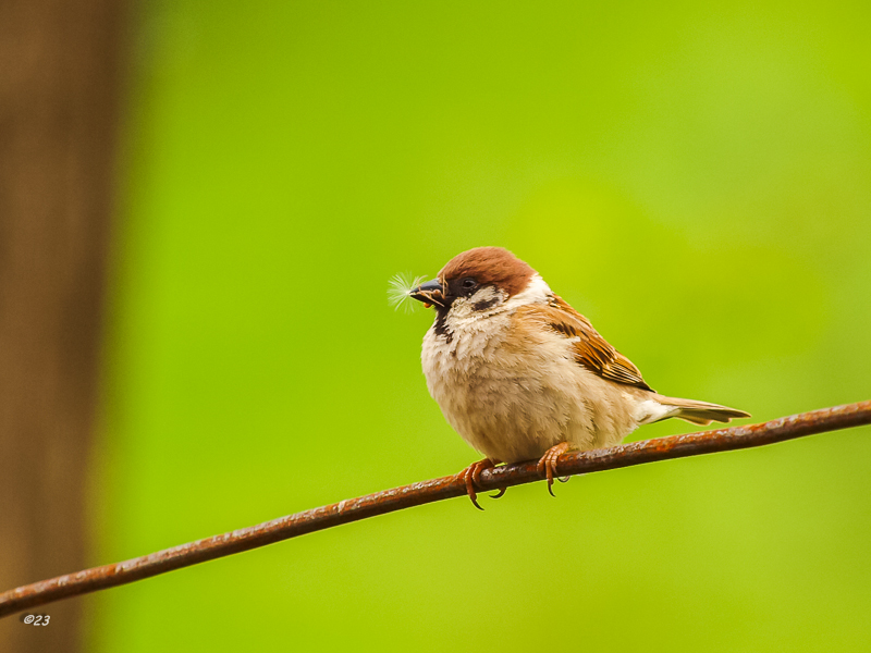

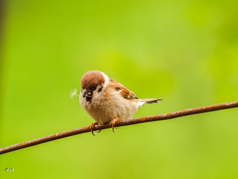

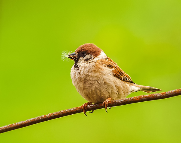

Revin cu o vrabie surprinsa in doua ipostaze

Multumesc.
La tine e mai bine.
Doua carcoteli:
-banda aia maronie n-are ce cauta in cadru;
-mai trebui insistat la editare, dat mai mult sharp...etc.
Am editat poza a doua si rezultatul final este asta:
Ms de ajutor. Eu pun sharpul si clarity in LR undeva pe la 20-30%. Pe la cat il setezi de obicei? Ce alte imbunatatiri au fost facute?
Din cate am observat eu si citit de la altii, sharpul se seteaza ultimul, orice prelucrari ai face.
La poza ta am facut urmatoarele:
-sharp cu IrfanView;

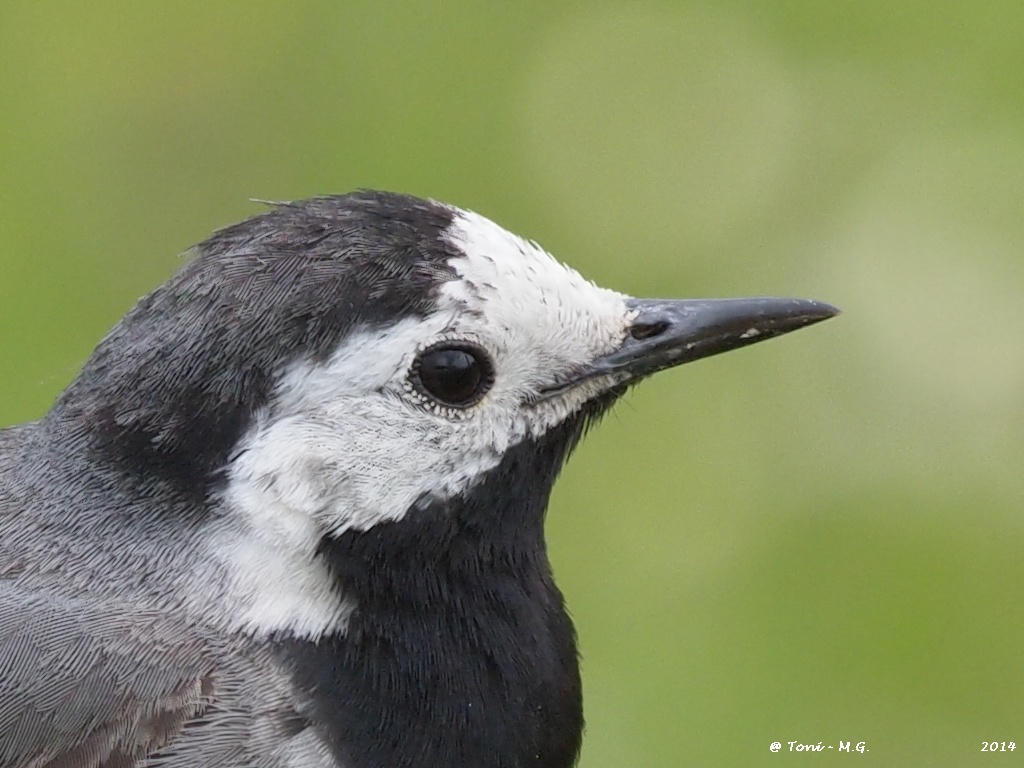

Atasez un crop 100% dintr-una din cele trei poze pe care le-am postat mai sus. L-am lasat asa cum a iesit din camera (nu l-am editat). Cand am o astfel de poza, nu prea trebuie sa mai fac nimic. Nu este deloc rau pentru un 70-300, nu ?

Da arata foarte bine cropul.

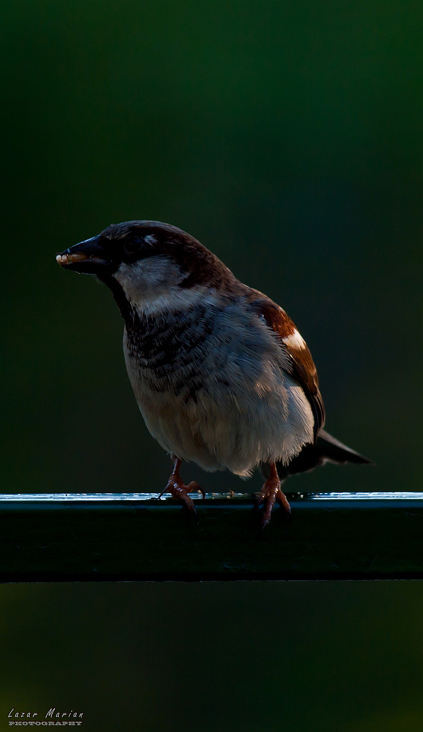

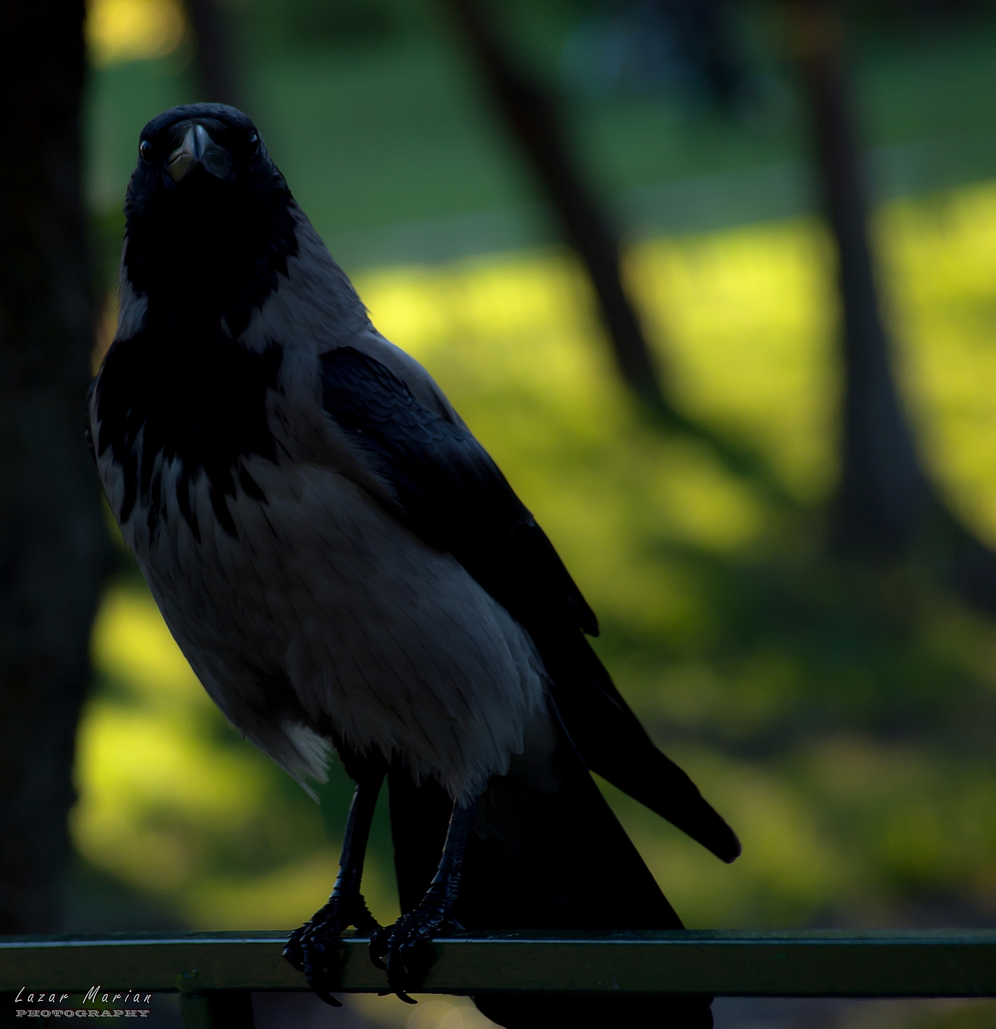

Cu maxima timiditate indraznesc sa urc si eu 2 incercari (subiectele sunt banale si usor de 'vanat' dar ma intereseaza mai mult partea tehnica si as aprecia orice opinie,sfat, critica... mai ales pentru partea de developare)... Tentativele au fost realizate cu 520-ul si 40-150 ED.

LaMa a scris:

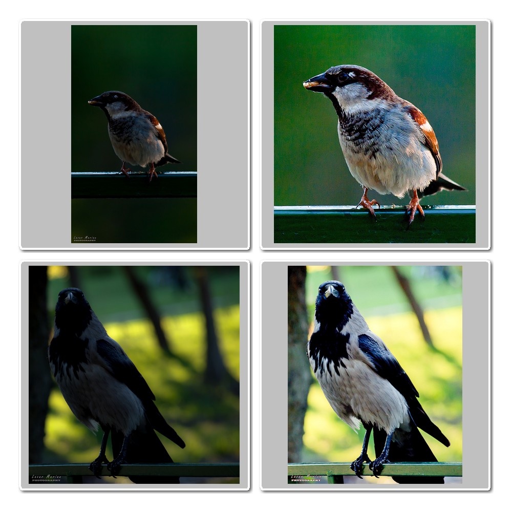

Din punctul meu de vedere, sunt extrem de subexpuse si au foarte mult spatiu inutil in jur.
Nici temperatura de culoare nu e in regula. Daca trageti raw si daca va uitati la histograma, nu ar trebui sa fie probleme...
In dreapta originalul extrem de subexpus pus de autor, in dreapta ce s-a putut salva.
Cred ca pozele astea au fost facute la umbra - pentru rezultate mai bune trebuie si conditii mai bune de lumina.
Trebuie expuse bine pozele altfel vei avea mai mult zgomot.
In general, atentie la fundal si la tot ce apare in cadru.
Sunt apreciate animalele pozate in mediul natural.

Asa este, au fost facute la umbra si au iesit subexpuse. Histograma am observat-o dar nu m-am descurcat cu scoaterea zgomotului dupa ce am incercat sa mai cresc expunerea/luminozitatea. In legatura cu temperatura... va rog mult, mai dati-mi un indiciu.
Va multumesc pentru tot.
Ce fac eu: Mod semiautomat (de obicei A) fac un cadru de proba (sau preview) si dupa compensez expunerea cu afisarea de clipping pe imagine (la vizualizarea imaginii din tasta info pana apare shadow/highlights). Se allege cea mai buna varianta, in functie de conditiile existente. Mai aleg si SPOT pentru a expune doar pentru subiect.
La temperature de culoare poti fie sa o lasi pe auto (se descurca binisor in majoritatea cazurilor cand nu este reflectat sau surse diferite de lumina), fie sa folosesti modurile presetate (inorat, soare, umbra) , fie o setezi manual in grade kelvin, fie o faci custom. Incearca primele doua variante si sigur vei ajunge la cel mai bun compromis.
Eu mai am un capac care se pune pe obiectiv si o fac custom. Aici e mai complicat, deoarece se schimba temperatura foarte des, cum te misti, in functie de surse de lumina si altele si trebuie facute cadre tot la cateva poze trase. Mai am un card [link] pt balansul de alb caruia ii fac o poza si o dibuiesc acasa in Lightroom cu pipeta. La fel de des trebuie facute cadre de monstra.

Incearca sa iesi dimineata devreme (rasaritul soarelui cel tarziu) deoarece pasarile vor mai mai active, va fi mai putina lume si lumina va fi mai buna sau seara, dar este multa lume.

fotografiile le-ati facut pe manual la 100 ISO. De ce, mister.
Puteti urca macar pana la 400 ISO cu aparatul Dvs fara probleme si puteti folosi cu incredere P pentru ca nu aveti ce reglaje sa faceti, aparatul va expune corect alegand diafragma maxima si timpul care trebuie. Macar ieseau corect imaginile.
Chiar daca nu stim sa ne uitam la histograma, macar, daca facem poze pe manual, ne uitam la exponometrul din aparat si tot nu le subexpunem asa de rau.
In vizor vedem foarte clar sub si supraexpunerea, asta e totusi de abc.
Cu temperatura de culoare, pana o sa vedeti ce si cum, trageti raw si la editare o alegeti in asa fel incat imaginea sa arate bine. Simplu.

Am inteles. Adevarul e ca eram la o oarecare distanta de subiect si conditiile de iluminare variau puternic intr-un perimetru restrans... si umbre extrem de accentuate si zone prin care soarele taia serios retina. Nu eram pregatit pentru cadre de genul (faceam altceva in momentul ala) dar nu am rezistat tentatiei de a incerca (prea se asezasera zburatoarele 'ca la poza'... deci rezultatul este exclusiv datorat stangaciei si putinelor mele cunostinte, ele au colaborat 100%). Cadrele le trag doar raw insa momentan nu ma impac foarte bine cu Lightroom-ul la developare si ma trage serios in piept si un monitor fara nici o pretentie.. Va multumesc, Marius, Katran, Domnule Dinu, voi incerca sa revin cu cadre din care sa reiasa ca nu v-am irosit timpul si bunavointa in zadar.
