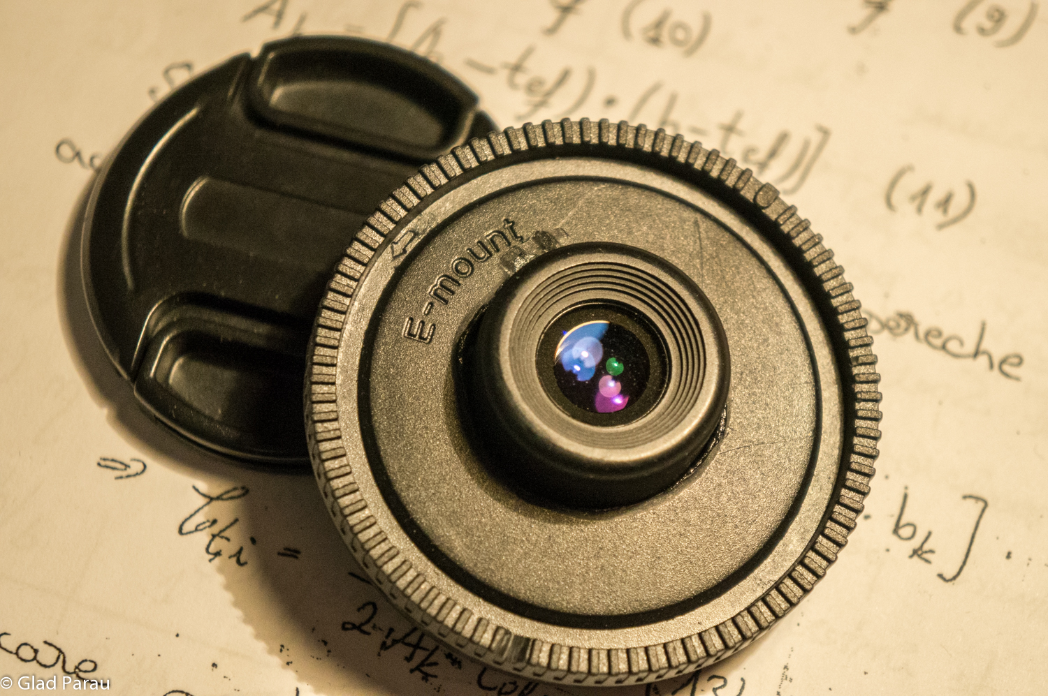

Am cumparat din oser acum ceva vreme un Olympus infinity stylus. Ajuns acasa cu o baterie noua introdusa in el am constatat ca e mort(asta e, ghinion). Cateva zile mai tarziu am cumparat un mju-1 care pana acum are 10 cadre trase pe el si e ca nou.
Dar ca sa nu fie complet inutil primul, am zis ca il fac bucati si pun piesele bune deoparte ca rezerva.
Din cate tot citeam pe net si am ajuns sa iau modelul acesta pe langa faptul ca are o automatizare solida, iti ramane doar sa incadrezi ca in rest se descurca el fara nici o problema, e obiectivul de 35mm f. 3.5. Asa ca am luat un capac de body, l-am decupat si apoi am introdus lentila in el sa vad cat e de clar pe digital.
Rezultatele momentan ma incanta, dar urmeaza sa construiesc un ansamblu pentru focalizare.
Am atasat una cu obiectivul pancake Smile si doua cu teste.

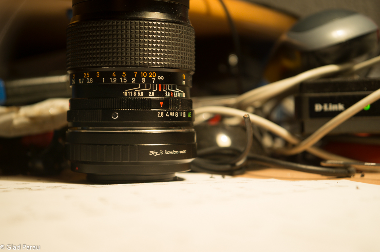

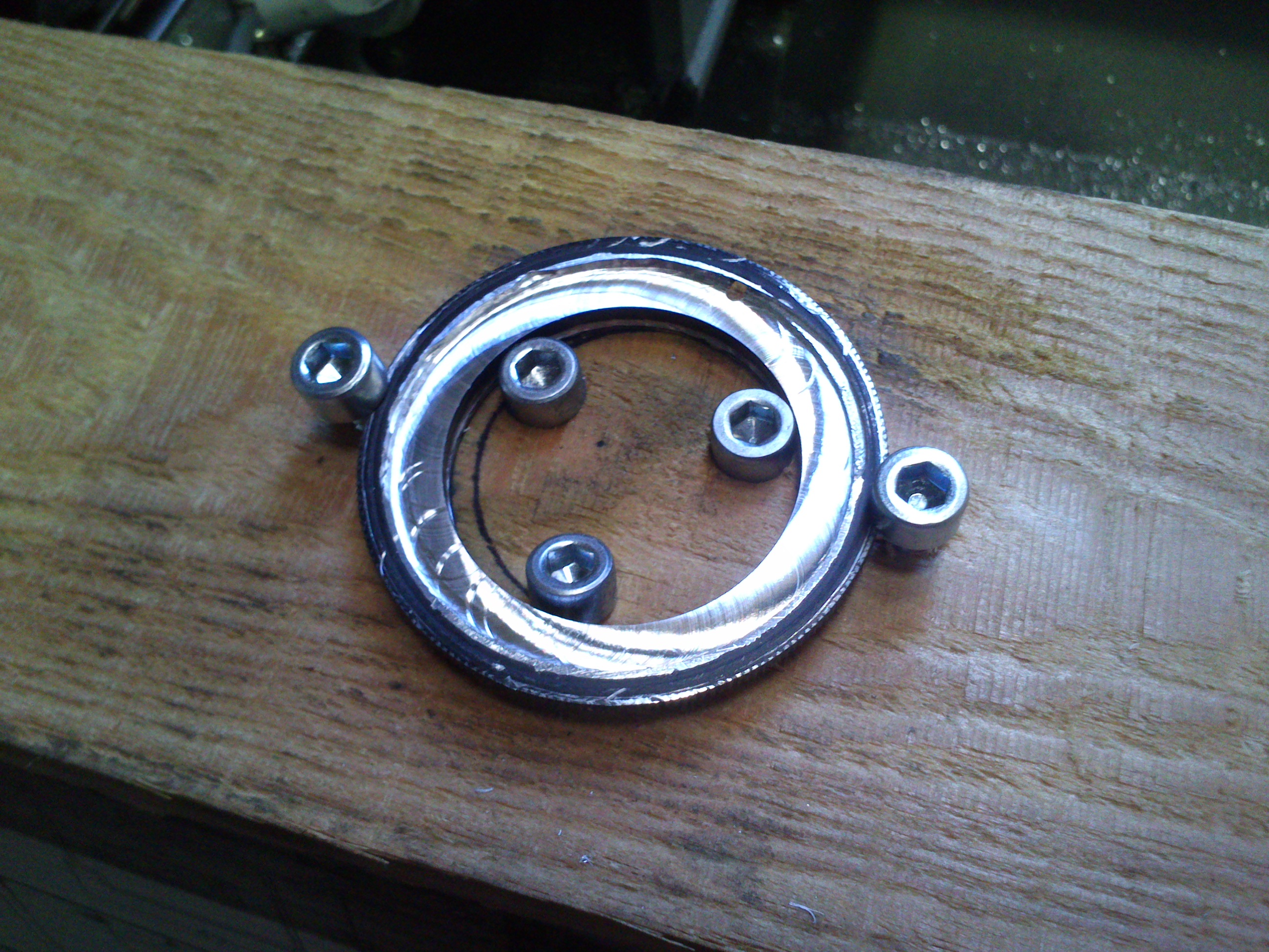

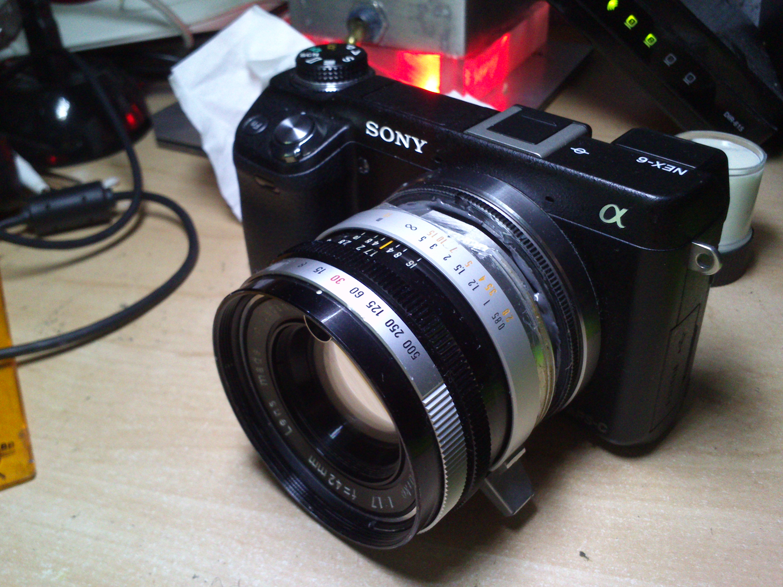

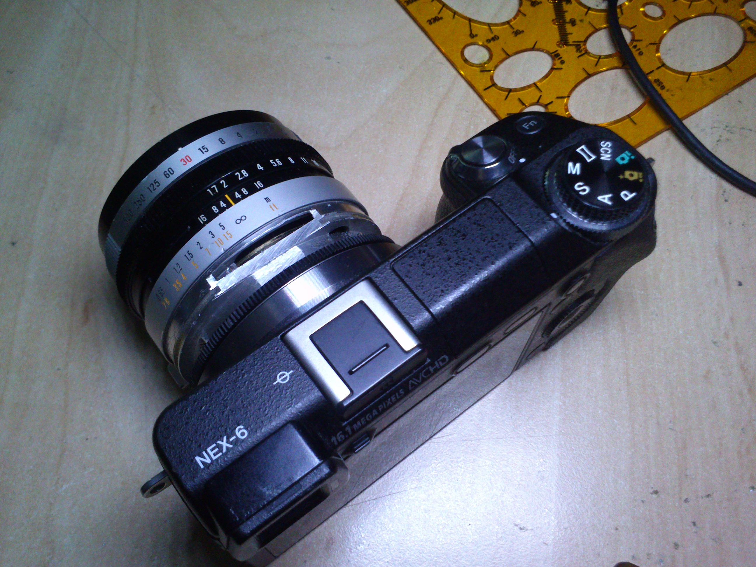

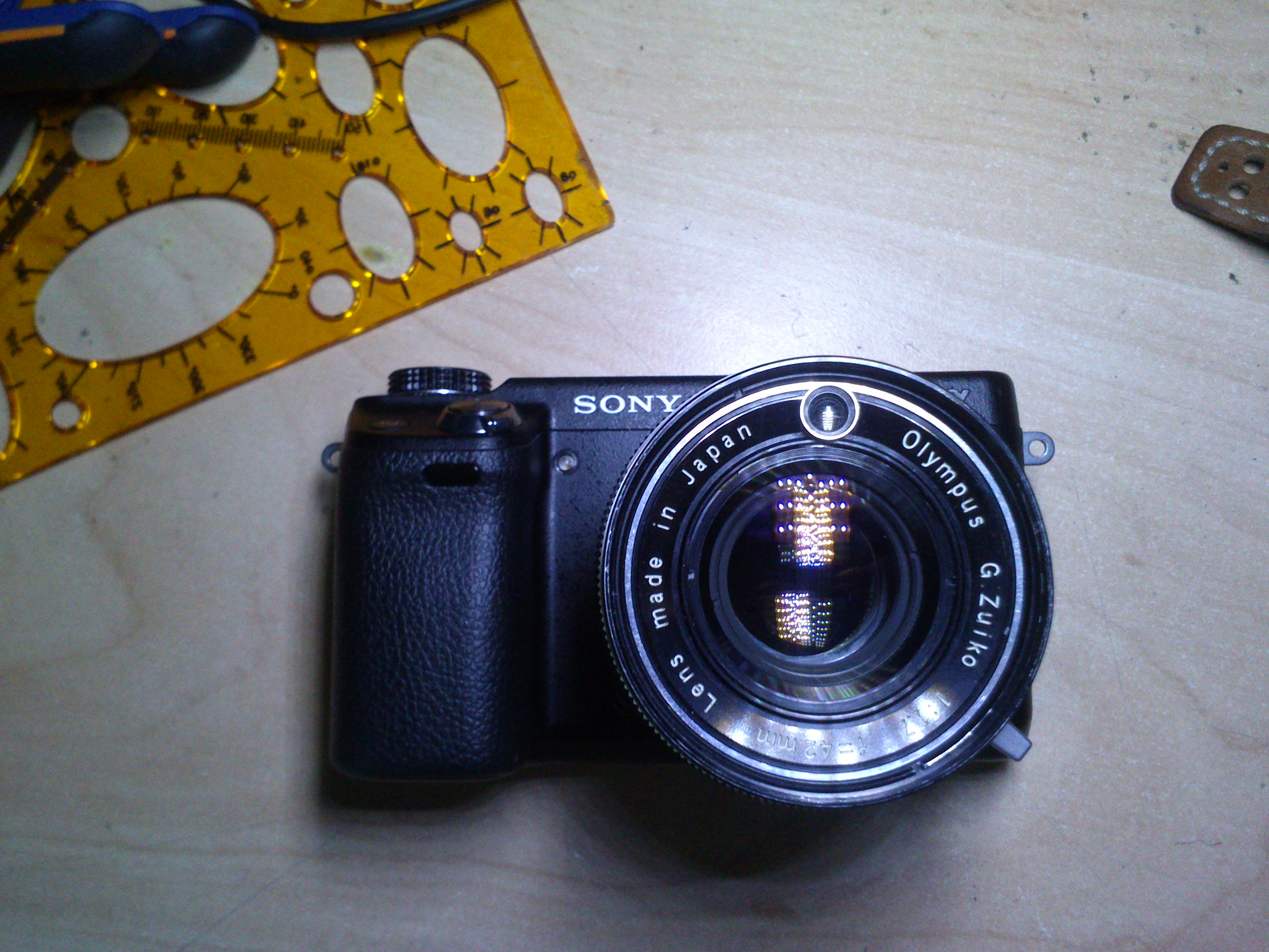

Desi nu mai sunt cu Oly, in colectia de aparate foto pe film am avut un Olympus 35 LC, o compacta cu telemetru a anilor '60 cu lentila rapida, 42mm f1.7. A fost achizitionata ca o "camera ce are nevoie de baterii si functioneaza". Surpriza a fost cand a ajuns la mine, se dezmembra literalmente in mana. Angry Ce sa faci? Sunt si chilipiruri functionale dar si tepe considerabile.
Dupa o dezmembrare completa si o constatare trista in care o camera rara e complet distrusa de un manole de romania cel mai probabil. Am reusit sa salvez si sa repar obiectivul. Sticla e in regula exceptand un punct pe elementul frontal. Levierul de diafragma era rupt asa ca am facut altul si helicoidul de focalizare curatat si uns cu vaselina cu litiu. Mecanismul de la shutter l-am scos cu tot cu petale ca sa fie mai usor si sa nu obstructioneze lumina.
Apoi a urmat legatura dintre aparat si obiectiv. Am masurat distanta de flansa de la film la baza obiectivului si este de 18.6mm, ramanand 0.6mm pentru adaptor. Am comandat un inel inversor, dar avea 2.2mm, asa ca a urmat o subtiere pe baza de freza. Masurand ochiometric si pe urma cu sublerul am ajuns la 0.5mm grosime. A ramas doar unirea celor 2 componente care s-a realizat cu un adeziv bicomponent pentru metale.
Am reusit sa il termin in timp util ca sa il testez la nunta unui prieten.
Pentru o lentila din '67, sunt placut surprins de claritatea pe care o are deschis complet iar culorile sunt usor contrastante, vibrante. Iar zona inafara clarului, bokeh, este cu tenta de rotatie(swirly). Un negativ e cum se comporta in contralumina, flareul e puternic si se lasa cu scaderi de contrast.
Am atasat niste poze cu adaptorul modificat, lentila pe aparat si rezultate.
nrp-03875.jpg nrp-04008.jpg nrp-03924.jpg nrp-03768.jpg nrp-03685.jpg dsc_0309.jpg dsc_0308.jpg dsc_0306.jpg dsc_0303.jpg
Are intr-adevar rezolutie buna obiectivul.
Si se pare ca l-ai si reparat/calibrat impecabil.
Felicitari pentru perseverenta de a-l repara.
Eu n-as fi avut rabdare sa fac asta, mai ales ca unele obiective manuale se gasesc la preturi foarte bune. Sau unele obiective de kit sunt la pret de nimic si au si autofocalizare.
Multumesc, maine ma intalnesc cu o prietena care are sony A7 si sunt curios cum se comporta cand se foloseste toata sticla. O sa revin cu poze si impresii.
Am ratat o groaza de obiective interesante in lipsa unei persoane care se pricepe la improvizatii, pentru a le face sa functioneze.
Daca ai ceva de facut da-mi de stire. ca imi fac placere genul asta de lucrari. Smile

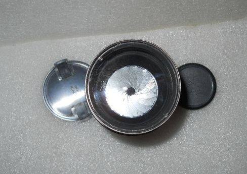

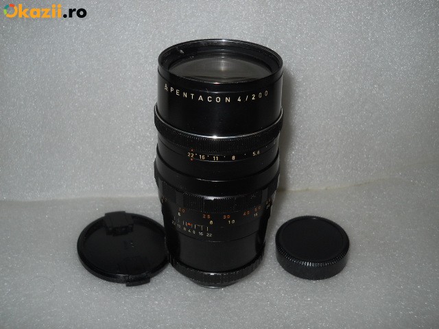

Buna ziua, am nevoie de ajutorul membrilor grupului intr-o 'chestiune' delicata: am 'capatat' (adica l-am platit fara posibilitatea de proba) un Pentacon 4/200 cu 15 petale care nu face focus niciunde... deloc!
Interesant mi se pare ca daca se priveste cu ochiul liber prin el... se vede aproape ca si printr-o sticla chioara indiferent prin ce capat se priveste si indiferent daca se actioneaza inelul de focus. Doar putin, foarte putin micsorata imaginea reala.
M-ar interesa cate elemente optice are 'din fabrica' acest obiectiv (am tot gasit informatii ca ar fi 5 elemente grupate 3 frontal si doua posterior spre montura) pentru ca e sigur ca al meu are doar o singura lentila frontala si cele doua dinspre montura.
Multumesc tuturor si atasez si poza 'vinovatului'.
11702727_482062601956850_7653569474438310688_n.jpg fb3e8f8b464d24b07041cc854ce9523d-5507442-1000_1000.jpg
Asa este 5 elemente in 2 grupuri.
http://allphotole...cfac4e.gif
poti face poze prin obiectiv cu diafragma deschisa?
LaMa
Multumesc, da, asta este schema peste care am dat si eu in multele variante ale acestui obiectiv... si exact asta am suspectat ca ar fi problema: in afara de prima lentila frontala si ultimele doua, nu mai exista altceva.
Nu stiu daca am inteles corect intrebarea daca pot face poze prin obiectiv cu diafragma deschisa... poze CU obiectivul Pentacon nu pot face deloc pentru ca nu imi face clarul niciunde... poza cu un alt obiectiv prin acest Pentacon, da, pot face... am sa postez una in urmatoarele 30-40 minute.
Daca poti face o poza de genu dar sa fie iluminat interiorul lentilei putem confirma lipsa lentilelor. este probabil si sa fi inversat un element in interior.
http://www.ill.ro...4-fata.jpg
LaMa
Imi pare rau, programul de lucru plus alte mici lucruri neprevazute, m-au pus in imposibilitatea de a face fotografia/fotografiile 'promise' ... Smile Insa... am deschis partea frontala a obiectivului... da, are o singura lentila frontala identica ca forma cu prima lentila din schema optica a obiectivului. Una singura, stinghera... se vede limpede ca cele doua din blocul optic dinspre montura sunt la locul lor si identice ca forma si asezare cu cele din schema.
