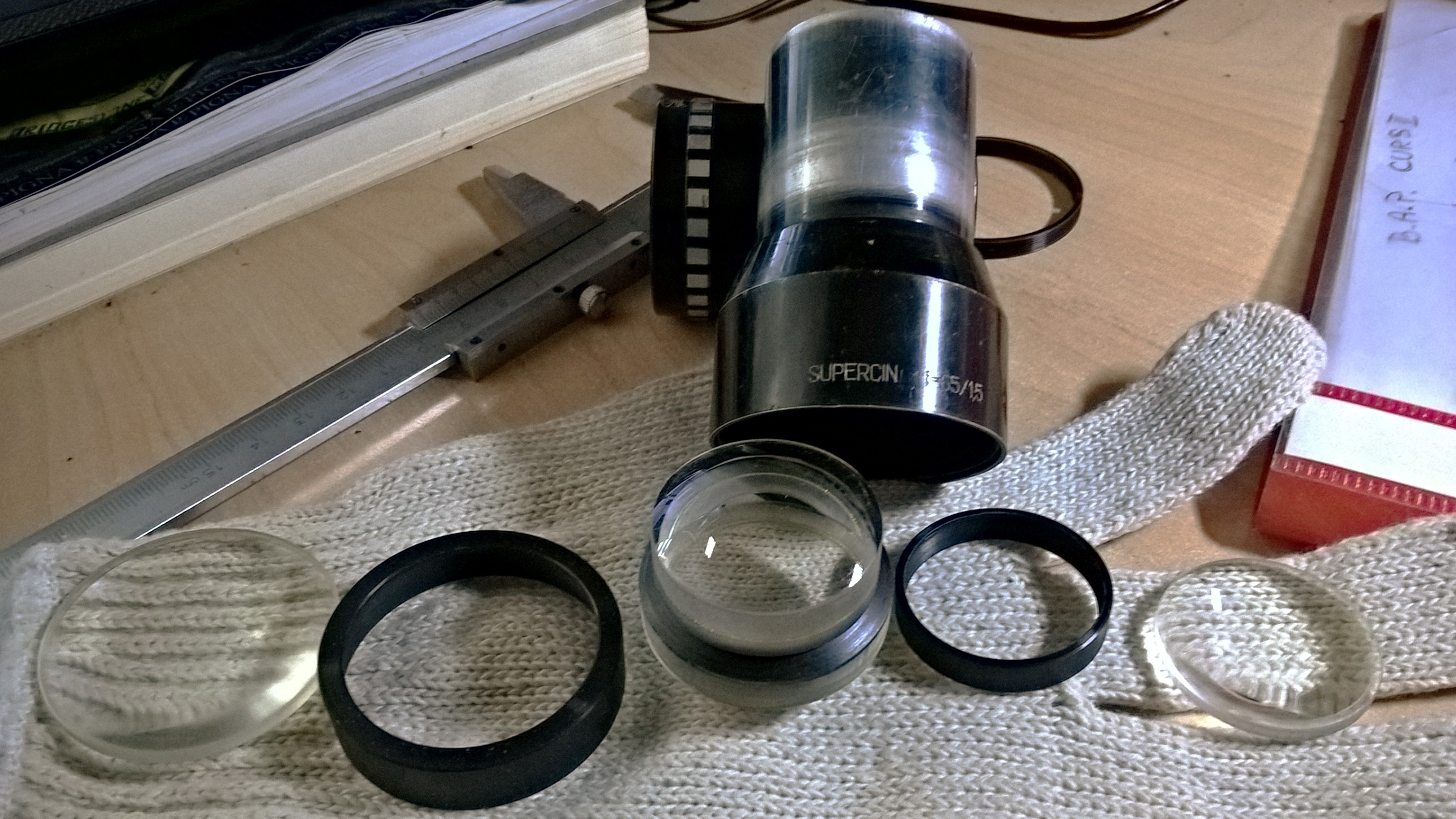

Au ajuns cele 2 obiective. Un 50 1.4 ca cel de mai sus, intr-o stare acceptabila, care s-a curatat frumos.
Dar, cel de 65 1.5 e plin de fungus si elementul frontal e exagerat de zgâriat. Pentru cei care vor un efect de soft va fi bun dar pentru o fotografie decenta ca si sharpness pica testul. Rămâne sa mai vb cu cel care mi le-a trimis.
Atasez 2 poze cu obiectivele desfăcute. Se pare ca nu s-au zgârcit la sticla.
adobephotoshopexpress_cd0cac29273c476baa2326eaf152ab801.jpg wp_20150922_14_19_49_pro.jpg

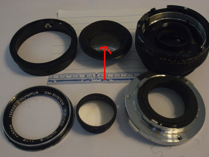

Mi-am desfacut obiectivele sa le curat...cele manuale..24 mm avea doar un pic de praf,e ok, dar la 50 mm nu pot sa desfac lentila superioara,nu am fortat sa nu o sparg.Atasez o imagine cu ansamblu respectiv.Nu se invarte nu nimic...e lipita acolo cu ceva?Intradevar zoom-ul e mai greu de desfacut....am curatat doar lentilele inferioare si cele superioare.la lentila de deasupra i-am hoherit antireflexul sau ce strat o fi fost ala ca nici nu-l pot sterge de tot.Oricum nu era nu stiu ce de zoom.La 50mm intre cel de 1,8 si cele de 1,4 sau 1,2 este vreo diferenta de sharp sau doar is mai deschise?

Salut, findgogain... nu pot decat spera ca ceva din toate astea te vor ajuta...
http://olympus.de...m_f1.8.pdf
http://www.rangef...1192622842
P.S.: totusi... de ce vrei sa separi lentilele grupului frontal?... este ceva intre ele?

Da ...are un pic de inceput de ciuperca pe laterale...nu se vede pe imagine nu ma deranjeaza...dar daca tot l-am desfacut....pare a fi turnata lentila sau lipita cu ceva.Din ce vad pe schema modelul asta pare a avea acele lentile lipite de aceea nu am reusit sa le desfac.

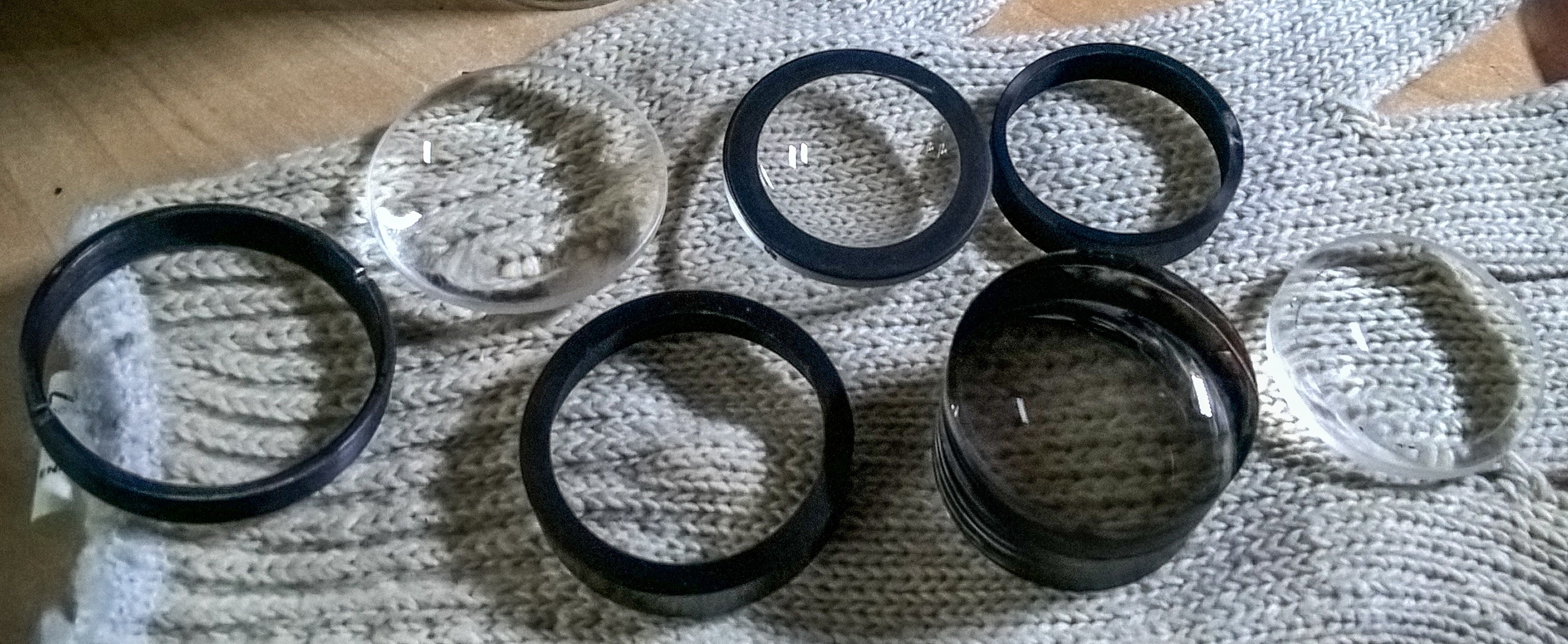

Ultima aventura documentata e aceasta lentila scoasa din Canon AF35M (prima gen) pe care am adaptato monturii Sony E/FE. Am folosit un inel inversor ca baza si montura, un obiectiv Industar-50-2 pentru focalizare si diafragma si lentila din aparat.
In album am adaugat la descrierea fiecarei poze etapele adaptarii in larg si la unele in detaliu in cazul in care mai vrea sa isi faca cineva o asemenea lentila.
