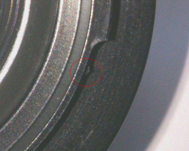

Ionut.. am incercat. Am si obiective OM si adaptor. Nu am reusit sa-l var...
despre elementul de care vorbesti... nu stiu ... exista o singura... 'denivelare' ca un cioc micut...

ah... si inca ceva... ca adancime... e putin mai adanca montura... imi atige foarte usor pinii la E3 daca incerc sa 'potrivesc' cumva sa intre partial.. ca total - nici gand!

Dezlipeste usor eticheta pusa de f64. ar trebui sa ai un cod acolo pe produs. Cauta codul pe net si vezi ce informatii gasesti,
Inseamna ca a fost doar o impresie. Am mai gasit link-ul asta cu ceva poze. Nu stiu in ce masura te ajuta:

Probabil ca sfatul lui Titel legat de cod e mai indicat.

Nu m-a ajutat nimc pana acum. Nici macar producatorul - care imi transmite cordial ca pe baza acelui SN nu poate identifica montura Smile . Am sa le trimit si lor fotografia cu montura, poate-poate...
Link-ul tau, Ionut, insa e de maxim interes pentru mine chiar daca pentru speta de fata nu a ajutat.
Am gasit o lista cu toate monturile pe care s-a fabricat Lensbaby 2.0 si am sa le iau la rand la studiat.
Sub eticheta lipita de F64 era scris LB2O1 Olympus E1 Grin ! Super!!! Deci... cei de la F64 chiar aveau dreptate.. toate specificatiile indica montura 4/3. Doar ca nu se potriveste. Am sa incerc sa schitez montura cu tot cu cote imediat ce am un subler la dispozitie. Si eventual in paralel cu o schita pentru 4/3 si una pentru OM.

Bun... am tot analizat 'ochiometric' link-ul oferit de Ionut... si incep sa cred ca e vorba de o montura Pentax K. Ar fi cam singura care are 'aripioarele' similare cu ce vad pe lensbaby-ul asta... adica 2 identice si a 3-a putintel mai mica... Voi incerca sa caut ajutor si pe un forum de pentaxisti.

Se pare ca s-a rezolvat cazul: ochiometria mea a fost facuta praf de ochiometria producatorului Grin - nu este Pentax K ci Sony Alpha A ! Si cu asta... aventura se incheie pentru ca nu am gasit si nici nu am auzit de vreun inel convertor pentru a pune obiectiv Alpha A pe body 4/3.
