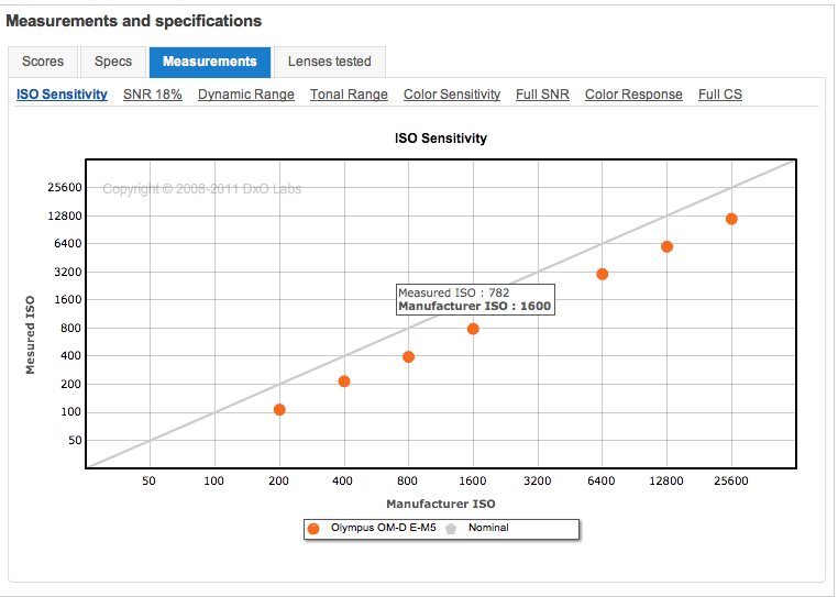

Ce am observat la om-d fata de senzorul aps-c... La prioritate de apertura, f3.5 ambele, iso 800, in exact aceleasi conditii de iluminare, olympus imi da un timp de expunere de 1/15 iar aps-c-ul 1/30 sau chiar 1/60.
Circula vorba prin diverse locuri ca la la Olympus OM-D ISO declarat/setat nu este chiar ISO real...se pare ca este cu o treapta mai jos... deci iso 800 oly egal iso 400 real ... ceea ce ar explica acest rezultat... ca si multe alte rezultate sau premii.. Smile
Astea sunt povesti, asa am crezut si eu la inceput si am comparat cu E-5 si aveam masuratori diferite intre ele, pentru ca fiecare aparat masoara diferit lumina reflectata si fiecare aparat are setari diferite de masurare a luminii. Am masurat mai multe scene fara contrast de iluminare mare cu exponometru pe lumina incidenta si intradevar apar diferente de metering, dar estrem de mici, ce am verificat nu a variat mai mult de 0.3 EV ceea ce inseamna ca OM-D masoara foarte corect lumina reflectata ca medie a cadrului.
Asadar, nu ma pronunt despre Nex pentru ca nu il am, dar undeva este ceva gresit cu siguranta, ori Olympus-ul ori Sony-ul au meteringul setat gresit pentru ca diferente de un stop nu au de unde sa apara.

Nu e doar o vorba. Nu sunt povesti ! Asa e. Poti vedea si pe dxo daca te uiti la noise. Si la ale aparate iso 3200 e de pilda 3000 sau 2800 sau mai jos. Se poate verifica la fiecare aparat in parte. Nu doar la olympus iso real e altul decat cel afisat.
@map - ce spui tu acum este altceva, este vorba de artificiul de a lucra cu senzorul la ISO mai mic desi el este declarat ca functioneaza la mai mult, pentru ca ei reusesc sa obtina detalii cu ajutorul software-ului dintr-un cadru subexpus. Da, dar pe orice aparat, daca setez ISO 3200, el trebuie sa furnizeze pe focale identice, cu diafragme identice cam acelasi timp de expunere cu foarte mici diferente, ori tu ai spus ca diferentele erau foarte mari intre aparate, de peste 1 stop. Nu cumva aveai diferente de iluminare in scena pentru ca foloseai focale diferite si implicit erau zone mai luminoase in cadru?

N-are legatura ce vorbim noi cu masuratorile DxO. Aia e altceva, si sincer are importanta zero. In viitor vei vedea ca pentru o expunere la ISO 3200 unele camere vor folosi ISO 100 sau 200. Daca vrei sa masori ceva ce conteaza, masoara ce ti-am spus eu mai sus. Daca poza cu OMD va fi mai intunecata cu peste un stop sau chiar mai mult, cum zici tu, atunci da, avem o problema grava. Dar eu nu cred.

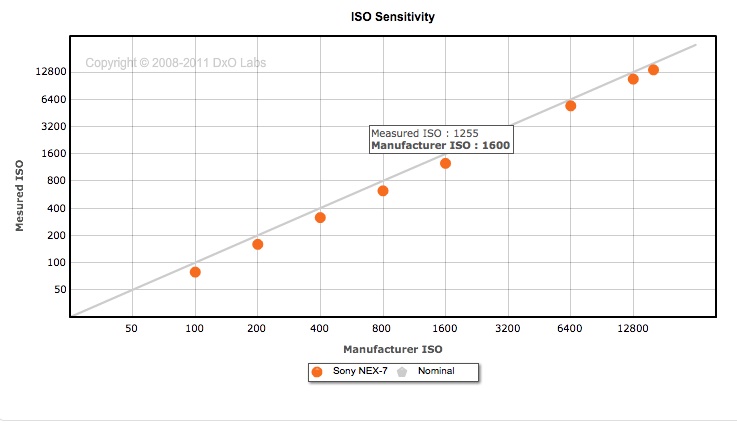

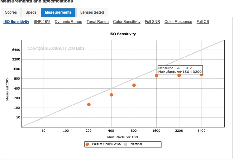

Un cunoscut imi zicea ce tare e fuji-ul lui x100 ca face poze la iso 12800 si sunt impecabile. Ce sa mai zica de cele la iso 6400... impecabile. Si fiindca am avut discutia cu iso aparat vs iso masurat de dxo m-am uitat la faimosul aparat si ... surpriza.
Da, asa este. Nicio supriza.
Mai nou, cam toti producatorii fac manevra asta ca sa fenteze review-urile (inclusiv Olympus).
Dar dupa cum spunea si D3X, cifrele spun doar o parte a adevarului.

Ghintai, eu am avut X100. In jpeg bate tot in materie de high iso. In RAW e cam un pic sub D5100 si OMD.
Cat despre artificiul cu ISO, conteaza doar rezultatul final pentru o valoare declarata/setata, cum ajunge acolo nu e relevant pentru fotograf daca nu afecteaza in nici un fel parametri de expunere etc.
