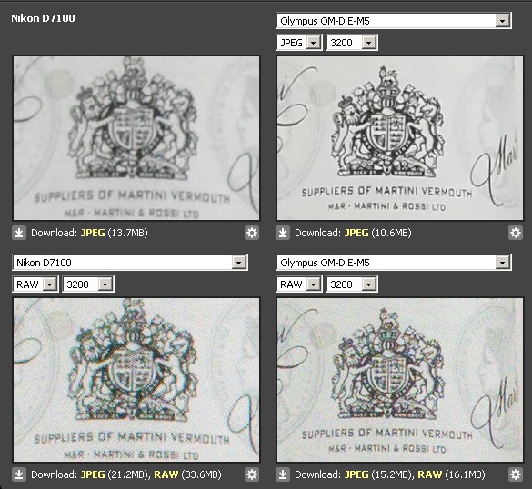

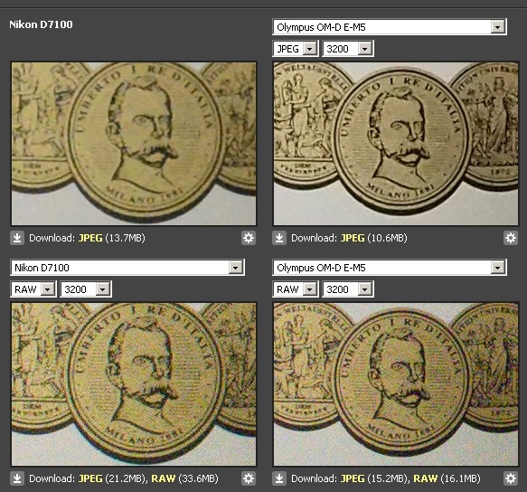

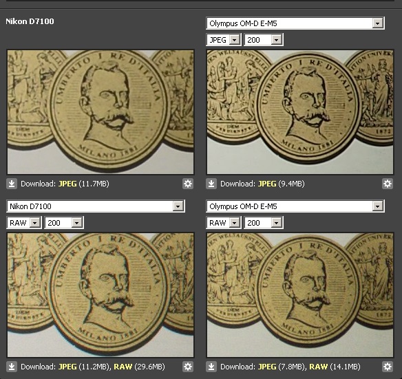

Legat de calitatea pozelor, am atasat niste poze, D7100 (stanga) vs E-M5 (dreapta).
Am pus si raw si jpeg, la ISO-200 si ISO-3200.
Pozele sunt luate de pe dpreview.com.
In toate cele 3 poze, stanga sus este JPEG din Nikon D7100. Sunt utilizatori Nikon care pretind ca Nikon are JPEG-ul cel mai tare. Smile

Toni, e clar că imaginile jpeg ale OM-D sunt mai bune decât ale D7100. Mai ales la ISO 3200...
Eu văd o diferență în favoarea OM-D și la raw. Mai ales la ultima imagine. Ceea ce e surprinzător.
Nu știu însă de ce cropul la imaginile D7100 este mai mare decât la OM-D. Poate de-asta imaginea OM-D pare mai bună.

@denis Cropul e mai mare pentru ca este o diferenta de megapixeli intre aparate. Si imaginile sunt comparate la 100%

Map, e clar ca D7100 e mai bun. Nici nu se pune problema ca are avantaje fata de o compacta, practic. Dar crop-urile alea din review ce iti spun tie? Mai ales ca a fost folosit acelasi obiectiv...

Ghinitai, atunci părerea mea e că raw-ul la ISO-3200 al OM-D din ultima imagine pusă de Toni este mai bun decât al D7100. Dar nu știu care ar fi explicația, ținând cont de diferența de mărime în favoarea D7100. Poate cei 24 megapixeli îi afectează calitatea.

In ceea ce priveste trasul in raw, va rog sa observati ca in timp ce raw-ul lui D7100 editat de cei de la dpreview este intr-adevar un pas in fata fata de JPEG, la E-M5 este exact invers. Nu au reusit sa scoata nici macar cat era in JPEG.
Asta inseamna ca E-M5 este dezavantajat, baietii de pe dpreview nu stiu sa editeze raw-urile Olympus.

Bogdane, totuși e surprinzător ce bine stă un senzor m4/3 la ISO-3200 în fața celui mai bun senzor APS-C.
Mai ales că e o dogmă, un șablon pe toate forumurile, că un senzor APS-C, să zicem cel mai bun, e mai bun decât cel mai bun senzor m4/3, dat fiind dimensiunea.
Comparația aia din dpreview contrazice dogma asta. Până la ISO-3200. Dar sigur ISO până la 3200 e și cel mai des folosit.
Nu mă refer la scorul dintre OM-D și D7100 ci doar la imaginile postate de Toni, în care eu văd că un senzor m4/3 e mai bun la ISO-3200 decât cel mai bun senzor APS-C, în condițiile din testul de la dpreview. Poate că pe teren nu va fi așa, ținând cont și de dynamic range. Dar, oricum, se clatină o dogmă...dacă imaginile ălea sunt corecte și eu văd corect.
