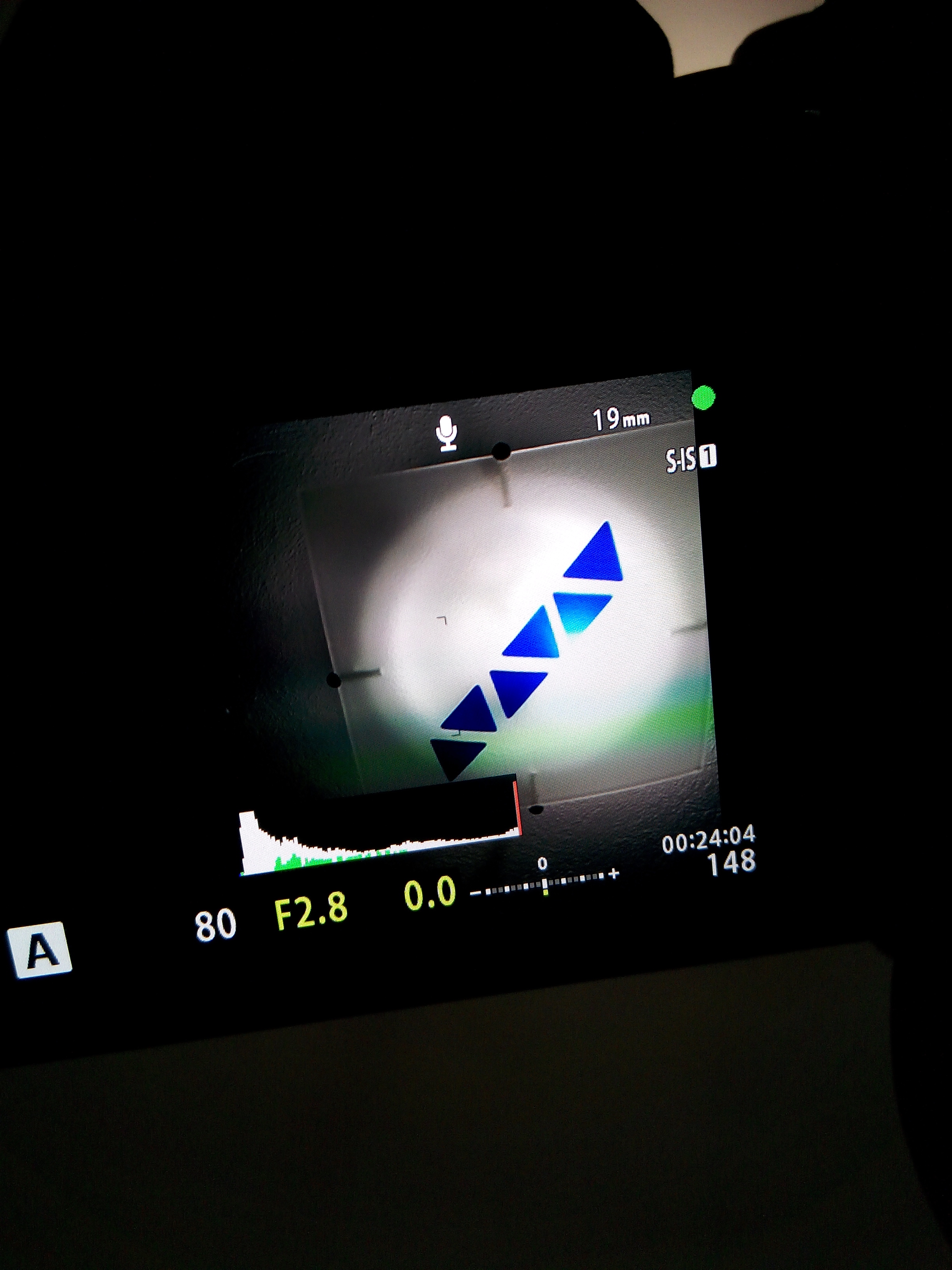

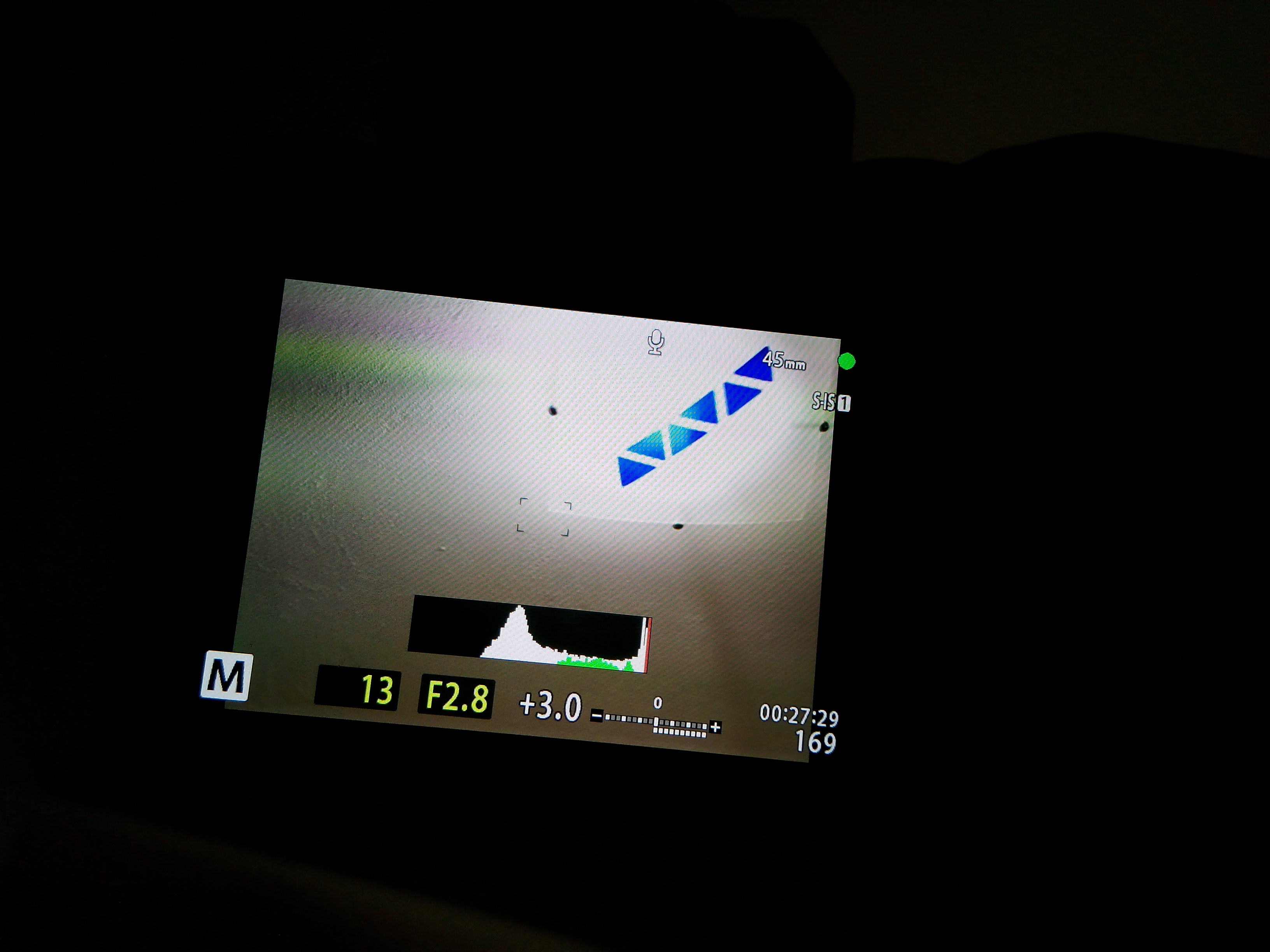

Salut am nevoie de putin ajutor, tocmai am achizitionat primul meu OMD Em10 care e super insa sunt niste chestii care ma ingrijoreaza am nevoie de putin ajutor.
Am observat ca atunci cand indrept aparatul la becurile de lumina gen eco cu led ecranul si evf au o palpaire destul de deranjanta mai mult de atat daca apas declansatorul pana la jumate sa focalizez pe un bec gen eco cu leduri imi apar pe ecran niste linii orizontale verzi si albastre/mov ...vechiul meu epm2 sufera si el de palpaire dar mai putin si nu prezinta simptomele de mai sus.
Imi puteti confirma daca em10 al vostru se comporta la fel? Sunt putin paranoic, totusi liniile nu apar in imaginea trasa
