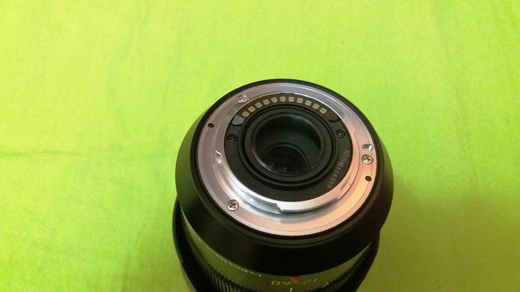

organondinnou
Am facut un schimb ieri .Am luat la schimb un panasonic 12 60 2,8 4 .Am dat olympusul meu 12 40 2,8.Am facut acest lucru pentru ca nu beneficiam de stabilizarea foarte buna insumata pe care mi-o oferea aparatul.Toate bune si frumoase.Mers, luat obiectivul ,ajuns acasa,sters cu grija mare de condensul inerent si apoi dupa ceva timp am trecut pe probe.Dar pana la probe am avut asa, un fior, pentru ca stergand obiectivul, am sesizat ca elementul optic din spate,cel mic, dinspre senzor, la stergere, se misca foarte usor.Sa fie acest lucru legat de stabilizare?E normal?Obiectivul e nou si arata impecabil,inelele de zoom se misca extrem de fin.La probe a functionat ireprosabil atat pe foto cat si pe film,focalizarea ,stabilizarea,sharpul fiind excelente.E intr-adevar un obiectiv foarte versatil perfect pentru G80(oricum in toamna iau un G9 pentru plusul de megapixeli,60p si stabilizarea exceptionala).

organondinnou
Seara buna.Am cautat pe net de am capiat un filmulet ceva in care sa vad si eu cum e normal sa se miste lentila de langa montura a obiectivului meu.Chiar daca foloseau inelul de zoom cei din imagini aratau doar partea frontala.Intreb pentru ca am observat ca atunci cand misc spre maxim inelul de zoom ,sistemul otic se deplaseaza cu totul spre interior incat la un moment dat poti vedea direct inauntru.E normal asa?Sunt oarecum intrigat pentru ca nu prea mai inteleg cum este protejat d epraf si de umezeala in cazul in care folosesc zoom-ul.

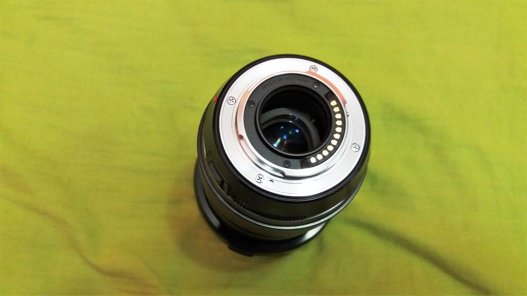

organondinnou
Cam asa arata.Le-am pus in ordine inversa deschiderii zoom-ului.Imi cer scuze.

StefanSC
Salut.
Poti sa dai o fuga pana la F64 sa vezi daca un obiectiv de-al lor face asa, dar, in general, este foarte normal pentru un obiectiv acest comportament. (am mai multe obiective care fac asa ceva).
Protectia la elemente se face prin intermediul unui inel de cauciuc care vine peste montura.
