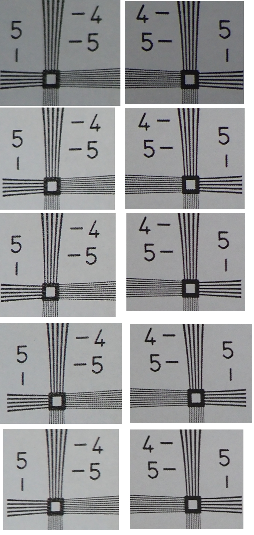

Am hotarat sa fac niste teste la rezolutie normala. Atasez o comparatie intre margini la f/1.7, f/2.8, f/4.0, f/5.6, F/8.0.
Ce mi se pare ciudat este ca marginea castigatoare nu este intotdeauna aceeasi.
La F/1.7 si F/8.0 este ceva mai buna marginea din stanga.
La F/4.0 bate clar marginea din dreapta.
La F/2.8 si F/5.6 sunt cam la fel.
Este ciudat comportamentul acesta variabil, dar diferentele nu sunt foarte mari, exceptand F/4.0 poate.
Probabil ca n-as fi observat diferentele daca nu pozam in modul "high res".
Sa-l consider cu probleme ? Sau abaterile sunt in limite normale pentru un obiectiv din gama lui ? Nu m-ar deranja sa evit F/4.0 - acolo unde este diferenta ceva mai mare.... Altfel, obiectivul este in garantie.

Variatia nu este intre doua cadre cu aceleasi setari, ci intre 2 cadre cu deschideri diferite ale diafragmei.
Este problema, si eu am avut un 45mm f/1.8 care avea aceiasi problema. La diafragme mai deschise de f/4 erau diferente, dar mici, la f/4 era grav, toata partea dreapta arata ca un fund de borcan, apoi de la f/5.6 totul era OK.
In trecut am mai avut is un zoom care la 14mm avea acelasi comportament.
Nici eu nu am inteles de ce deschiderea diafragmei face asa diferente. Trimite-l in garantie, comportamentul nu e normal.
O sa-l trimit in garantie atunci.
