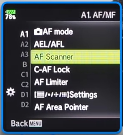

1. AF Scanner - de setat pe "Mode 3"
Pe celelalte moduri (1 sau 2) se limiteaza posibilitatile camerei de a focaliza pe subiect si creste mult probabilitatea de a avea poze prost focalizate.
Setati pe "Mode 3" ca sa evitati aceste probleme !
Am atasat o poza cu meniul de unde se seteaza (poza 1).

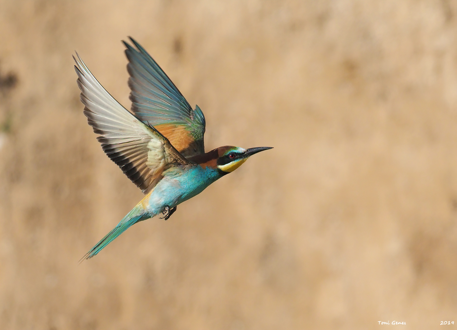

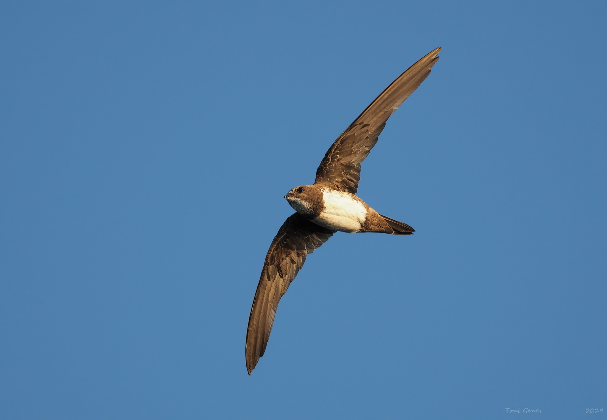

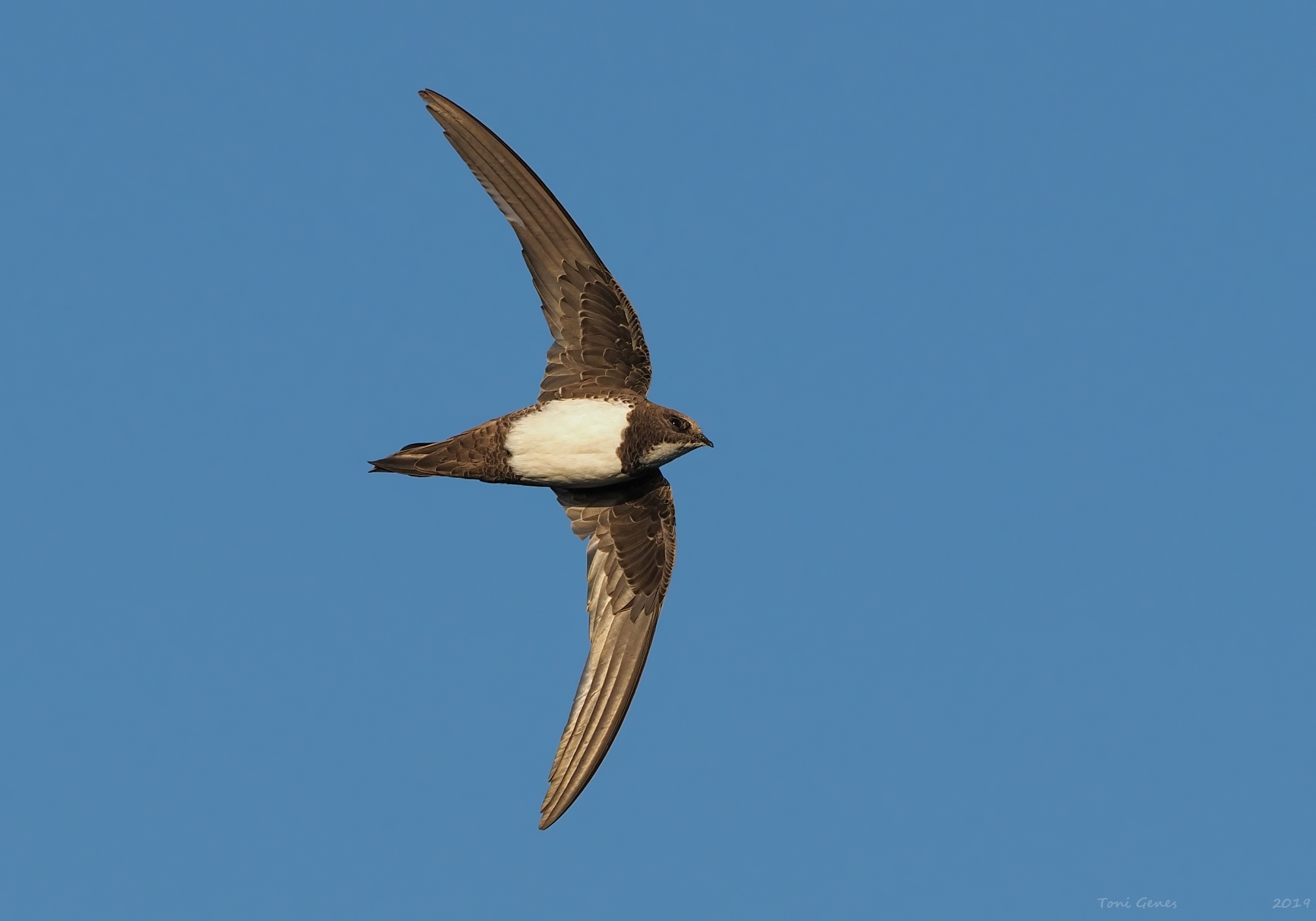

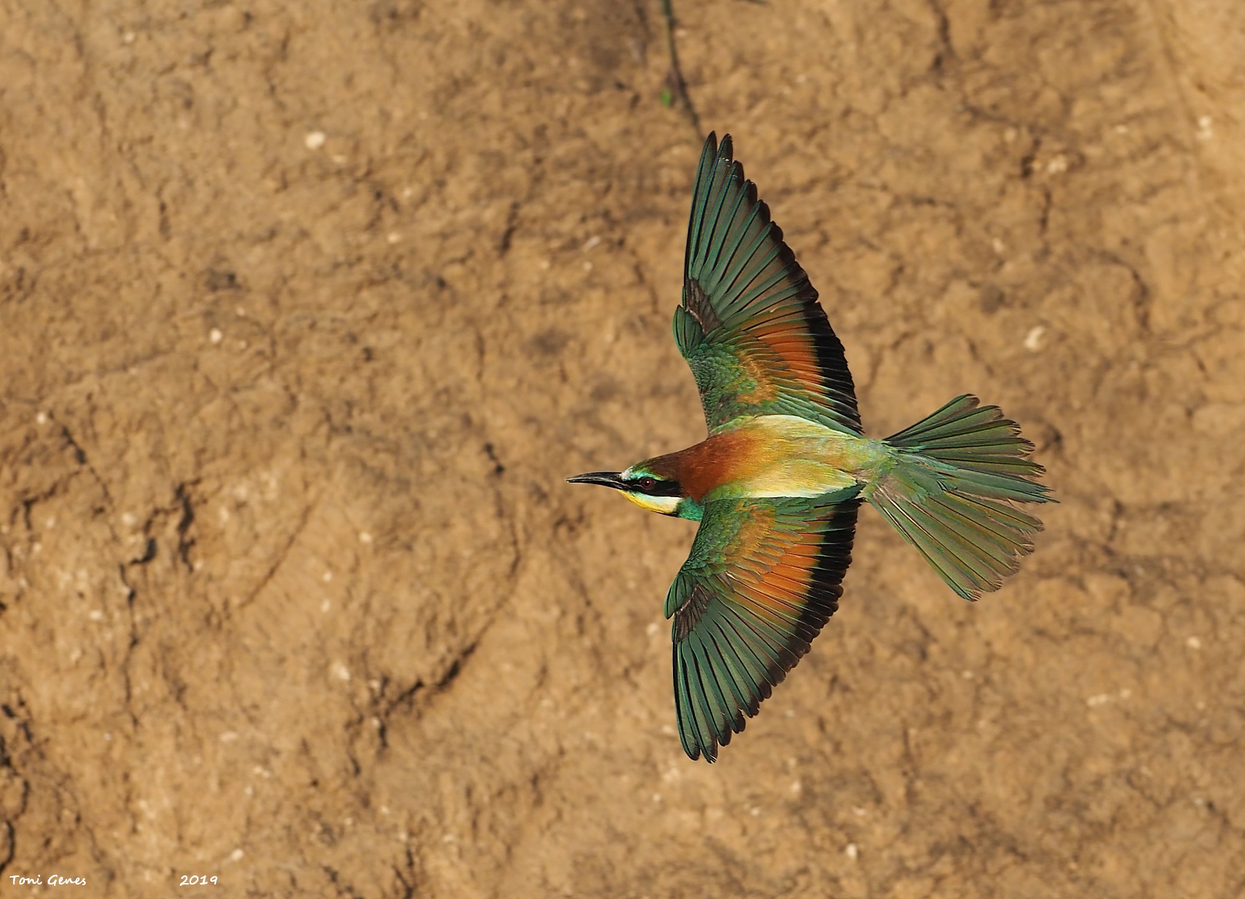

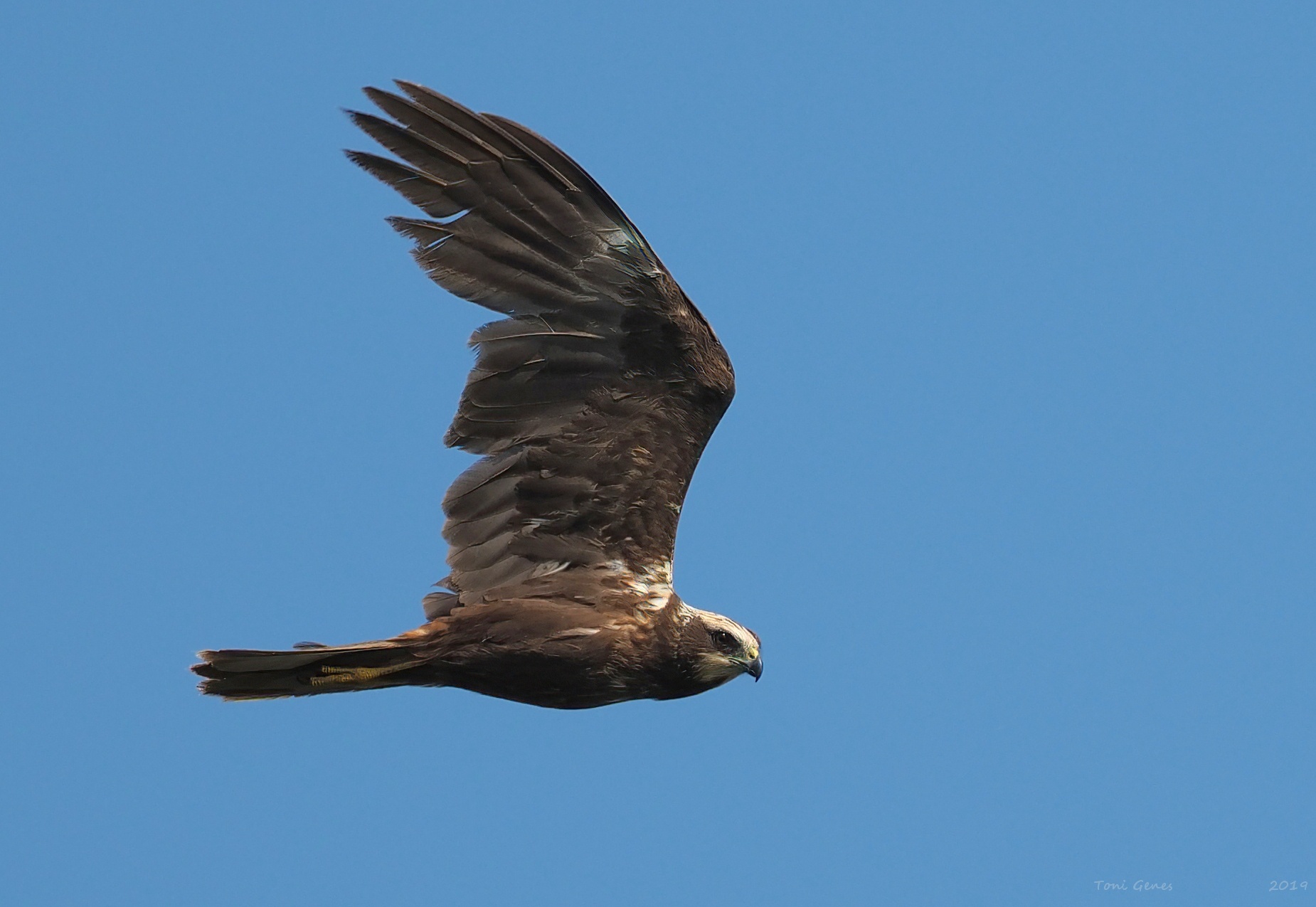

Astazi am fotografiat pasari in zbor cu E-M1 MK II.
Am activat toate punctele de focalizare, C-AF fara tracking, modul secvential, obturator electronic.
Am mers pe modul manual, AUTO ISO, 1/2000...1/3000s, F/4.0 si F/7.1.
Am limitat cursa obiectivului : 4m - infinit.
Atasez niste rezultate:
er_01.jpg prig_01_s.jpg prig_02.jpg prig_03_s.jpg prig_06_s.jpg prig_07_s.jpg prig_08_s.jpg prig_09_s.jpg
Nu sunt rele.Multumim frumos
Mi se par excelente rezultatele, mai ales ca la unele din imagini ai deplasare spre camera.
Multumesc pentru comentarii !
Intr-adevar am ales pentru exemplificare situatiile mai dificile :
-subiectul venind catre camera;
-subiectul cu fundal in spate care de regula distrage AF-ul (ii este mult mai usor camerei sa se duca pe un punct fix din fundal).
Astea cu fundalul in spate sunt cel mai greu de facut. De regula se fac cu un singur punct de focalizare.
Am preferat sa merg pe varianta cu toate punctele de focalizare active ca sa tin mai usor subiectul in focus.
Daca fundalul ar fi fost mai departe, as fi folosit limitatorul de focalizare (as fi setat probabil 5m...25m). Dar era aproape iar limitatorul nu este atat de precis.
Si atunci apasam la jumatate butonul de declansare si daca vedeam ca il prinde AF-ul, declansam rafala.
