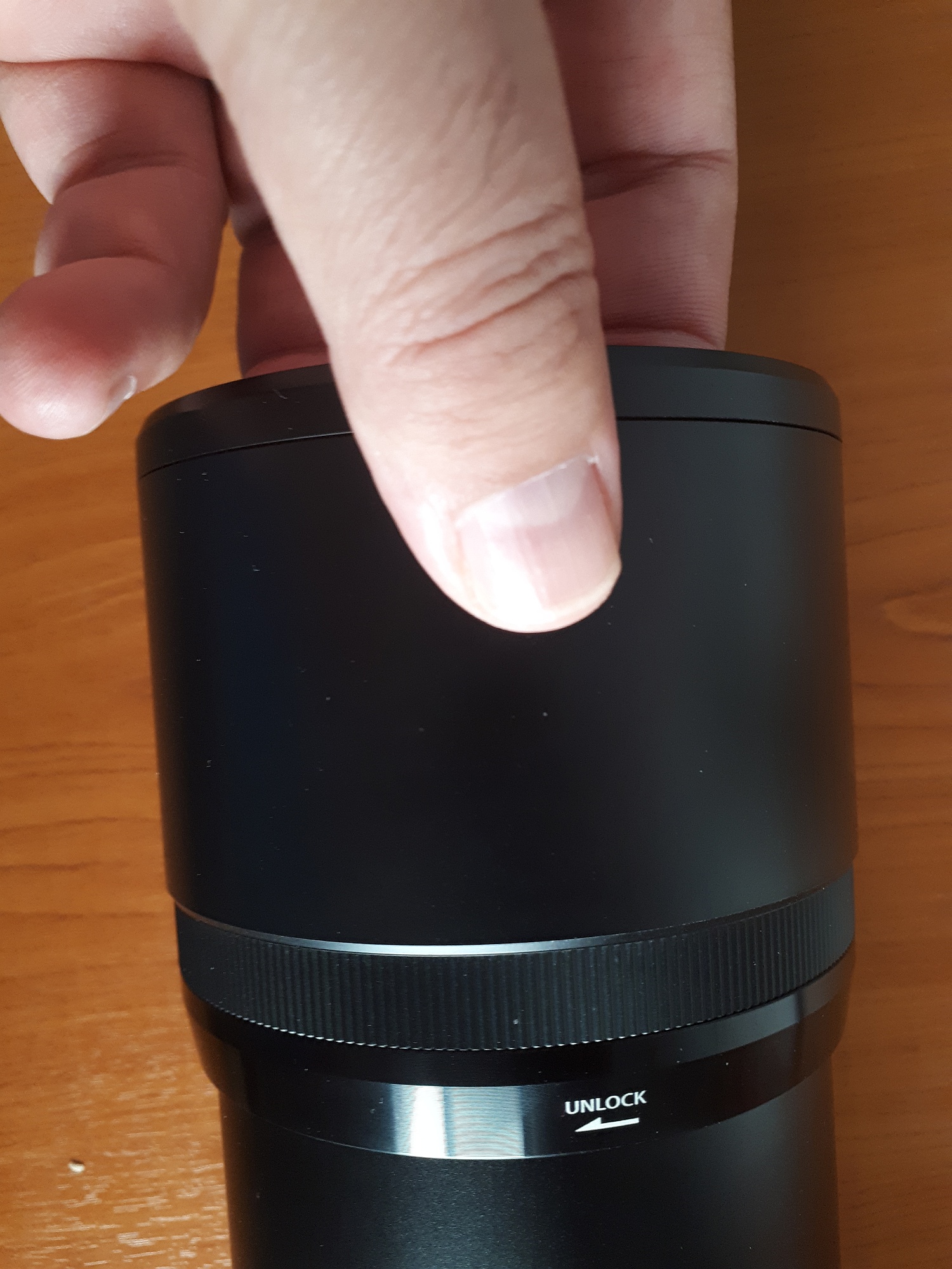

Blocare parasolar Olympus 300mm F/4.0
Pe internet sunt oameni carora li s-a blocat parasolarul obiectivului Olympus 300mm F/4.0 in pozitia extins.
Am vazut ca se fac tot felul de sugestii : de incalzit parasolarul cu feonul, de lubrefiat cu nu stiu ce solutie...etc.
Este mult mai simplu. Tine doar de tehnica.
Nu trebuie apucat parasolarul de la baza - acolo unde este de fapt blocat. Presand acolo, il blochezi si mai tare.
Trebuie apucat mai dinspre varf, asa cum se vede in poza pe care am postat-o mai jos.
Am patit-o si eu azi. Fac postarea ca sa-i ajut pe cei care mai au problema asta.
L-am deblocat usor, nu mai este nicio problema cu el.
