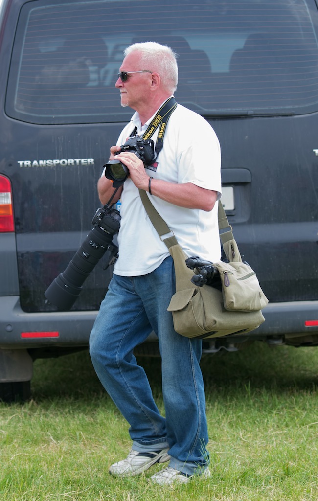

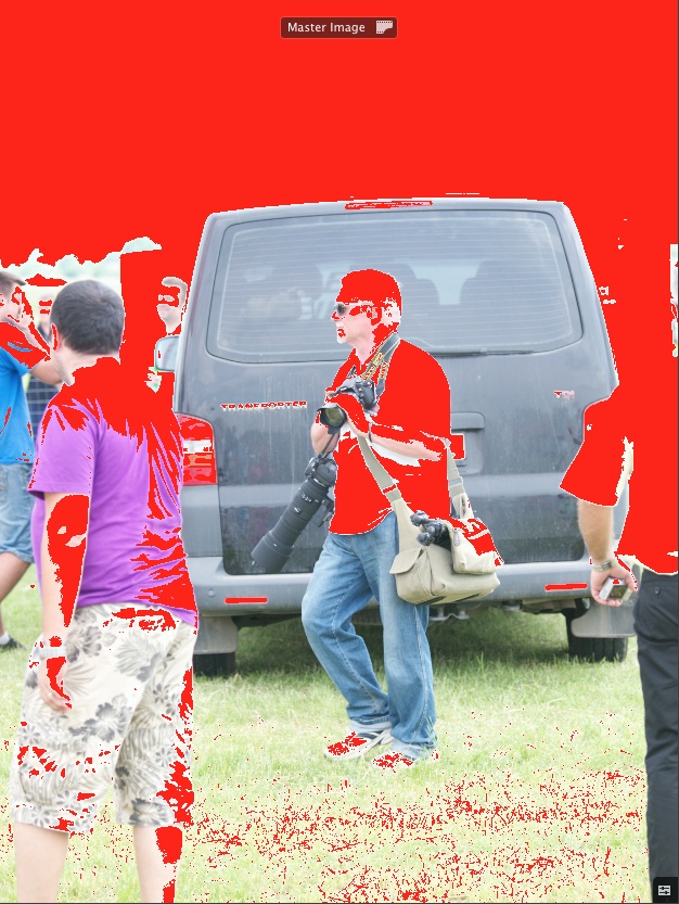

Pozam avioane................ da, da Smile . Cu Olympus E-5 si Zuiko 35-100mm f/2. Ma uit in dreapta si zaresc un fotograf ingropat intr-o mare de ,,scule,, . Intorc aparatul spre el si fac o poza. Expunerea mea insa era setata pentru avioane pe cer luminos, mai exact +2 EV, prin urmare poza facuta la sol a iesit supraexpusa, la care s-a adaugat si incadrarea extrem de nefericita.
Mai sa fie, mi-am zis, s-a nimerit blestemul sa folosesc si o camera Olympus despre care toata lumea stie ca n-are pic de latitudine de expunere, ca stoarce tot din jpeg, deci ,,what you see is what you get,, , ,,RAW is useless,, sau ,,you cannot recover shit from Olympus RAW,, doar ca sa citez cativa clasici comentatori internetisti.

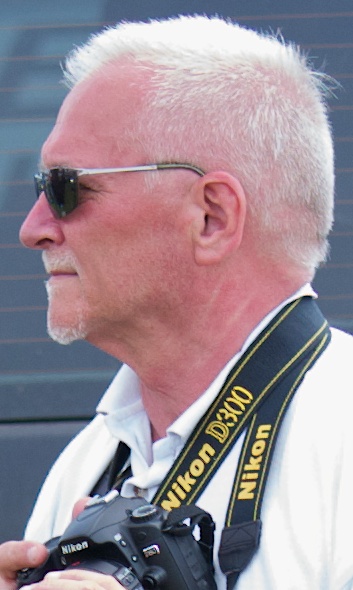

Perseverent cum sunt, am zis sa incerc minunea. Intr-un final, din poza trasa la 1/640, f/2, ISO 250, m-am ales cu una bucata poza de fix 4 megapixeli, fara zone arse si cu detalii care rivalizeaza lejer cu unele camere de rezolutie mai mare pe care le-am folosit, multumita filtrului AA inexistent pe E-5 si a opticii lui 35-100mm f/2, care la f/2 bate multe obiective cu aspiratii ,,pro,, inchise la f/8
Avem originalul si zonele arse, complet pierdute conform camerei si Aperture, apoi avem poza recuperata si decupata, si un crop 100%.
Fara nici un pic de noise reduction si fara nici un fel de sharpen, cum imi place mie Smile
