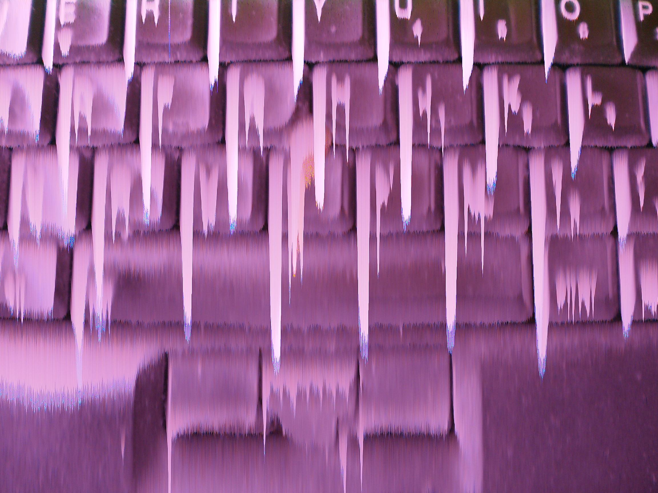

Am un olympus FE-360 si face poze sterse.
Ma poate ajuta cinava cu sfaturi de ce e sunt sterse pozele?

Nu pot pune alt obiectiv pt. ca nu e detasabil.
Am avut probleme cu obiectivul original (nu intra inauntru),l-am desfacut si l-am curatat.
De atunci numai asa foto sterse face.
Am observat cand apas butonul te foto la treapta 1(expunere si focus) isi revine o secunda adica e clar imaginea doar o secunda dar dupa acea tot sters ramane.
Cand l-am desfacut am curatat si CCD-ul cu o carpa pt ochelari (nou-nout) nu si folia infrared.
Nu stiu daca ajuta informatiile acestea.

daca asa apar pozele cand le descarci, inseamna ca ccd-ul e defect. nu prea ai cu ce sa-l repari decat daca gasesti un altul cu alt defect. altfel te costa 57 euro, dar macar ti-l face ca nou |

Daca l-am curatat de tot (l-am stricat desi nu stiu cum ca dupa cate stiu se pot curata CCD-urile unui aparat http://www.youtub...nmwt0frZns )atunci de ce face imagine clara o secunda daca apas butonul de foto la treapta 1 ????

pentru ca in momentul in care face focalizarea nu munceste prea mult. sunt cazuri in care chiar daca face poze asa, unele aparate scot poze relativ corecte daca folosesti rezolutie mica si la lumina putina, deci intr-un cuvant daca nu e solicitat prea mult. |
