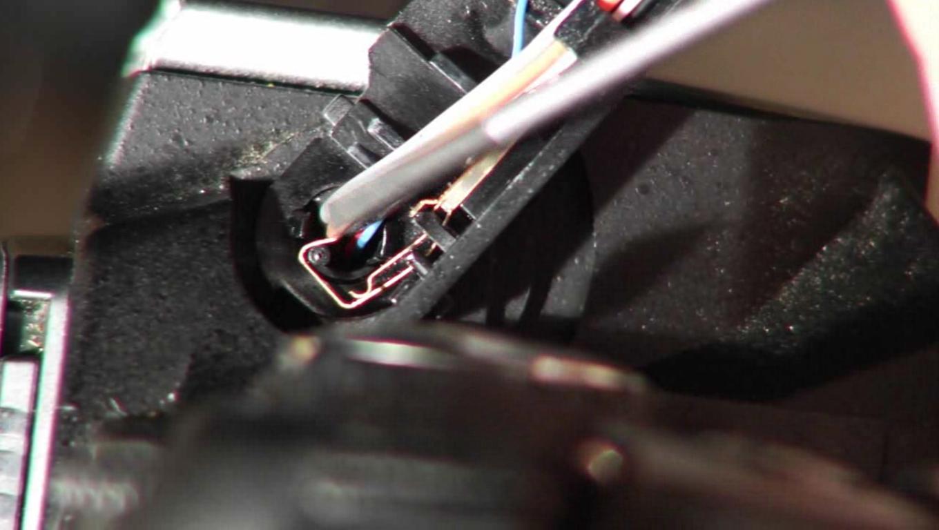

Am si eu o intrebare: a desfacut cineva pana acum un flash de E-400? Ma refer doar la capacelul de pe spatele lui. Exista vreo sansa ca mecanismul sau principiul de declansare/lamele sa fie asemanator cu cel de la Nikon D40?
Problema ar fi urmatoarea: blitz-ul sare dar nu se aprinde.
Am butonat toate setarile posibil, nimic.
Aseara, in timp ce probam noul CF, am zis sa il pornesc doar asa, de forma. Am apasat fara sa astept sa focalizeze complet, a sarit, s-a aprins.
Dupa, nu a mai vrut.
Am cautat si am gasit pe internet aceeasi problema cu tot cu rezolvare dar la un Nikon D40.
Din cate am vazut (inca nu am desfacut flash-ul de la al meu, dar diseara il aranjez), sunt cam 98% identice, principiul parand a fi la fel.
Multumesc anticipat!
L.E.: Asa arata mecanismul de la D40
