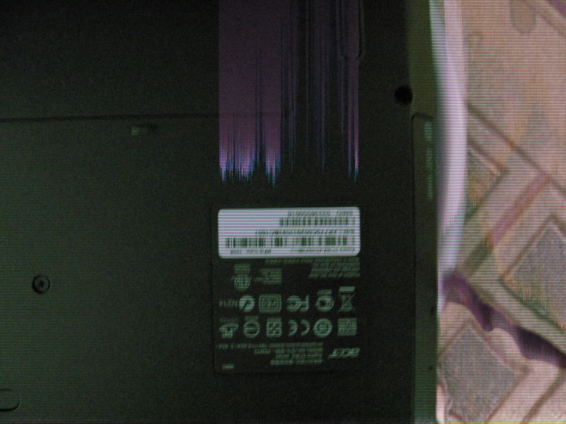

de 4 ani detin un Olympus SP-560 si cam de o 2 luni am o problema cu el si nu imi dau seama din ce cauza. Ati putea sa imi spuneti daca e din cauza softului sau o problema interna.
Din pacate nu stiu nici sa caut solutii , poate s-a raspuns la aceasta problema pe vreun site, din cauza ca nu stiu ce se intampla.
Eroarea respectiva se intampla acum cam in toate modurile de fotografiere, fie el automat, manual sau reglaje predefinite. La vizualizarea fotografiilor nu e nici o problema, dar in modul video de vreo saptamana a incaput sa faca si acolo respectivele linii.
Precizez ca aceasta fotografie e una din cele destul de bune facute de aparat, restul sunt indescifrabile, doar amestec de culori/nuante

Senzor kaput. Nu cred ca renteaza sa il repari, asa ca fa planuri pentru altul.

Pai o cauza ar fi ca i-a venit sorocul. In rest tu stii daca l-ai tinut in umiditate, l-ai scapat, etc...
Vinde-l pentru piese de schimb si s-ar putea sa-ti mai iei un 100-150 ron pe el. |

Da, pare a fi de la senzor.
Postat la 07-08-2012, 14:29
Se intampla foarte des la camerele compacte, nu e nevoie de o cauza. Pur si simplu atat i-a fost scris

multumesc mult de raspuns, oricum e ciudat pt ca pe unele setari prestabilite inca mai face poze corect. |
Postat la 07-08-2012, 16:12
De obicei aparatele se strica si stand, daca nu stau intr-un mediu propice. De unde stii ca in dulap erau conditii ideale. Eu in locul unde imi depozitez aparatele pun si cateva pungute de silica gel, ca sa absoarba eventuala umiditate.
Da, o sa mai mearga ceva timp in felul asta si pana la urma o sa-ti arate doar setarile pe display si pozele or sa-ti iasa negre. Se plang o multime de oameni pe net de problema cu senzorul. |

De reparat spuneti ca nu se merita? unde as putea totusi sa incerc sa vad ceva preturi de reparatii? |
Postat la 07-08-2012, 19:16
De reparat sigur va costa cat nu face. Este si un model destul de vechi. Ai putea sa intrebi de reparatie la singurul service autorizat din ro.

eu cred ca este de la senzor.am vazut ceva asemanator la un minolta.si de la senzor a fost.era in garantie.a schimbat senzorul si s-a rezolvat

Da, la Minolta DiMAGE A1 stiu si eu ca a fost o problema cu senzorul, de care erau si ei constienti si la cine aparea problema, chiar daca era iesit din garantie, schimbau ei senzorul gratis. A trimis un coleg asa aparatul si nu a platit decat transportul.
