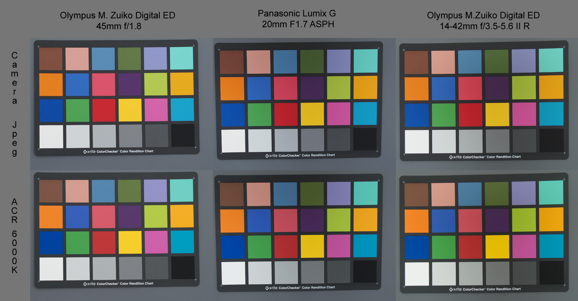

Cosmin
fotografu a scris:
De curiozitate, ce ecran aveti si ce sonda de etalonare? Ati masurat o mira calibrata?
Cu permisiunea dumneavoastra voi posta o asemenea imagine. Comparatia vizeaza cele doua lentile in discutie, dar si obiectivul de kit.
Doua cuvinte pentru metodologia de achizitie: pentru a asigura neutralitatea spectrala, a fost folosita ca sursa de lumina flash-ul electronic. Fundalul utilizat este unul etalonat gri 18% si masoara cca 2mp. De asemenea, incaperea in care imaginile au fost achizitionate nu continea obiecte colorate, care prin reflexie sa afecteze culoarea luminii.
Din pacate, imaginile prezinta mici diferente de expunere si uniformitate a luminii, datorita repozitionarii camerei necesara pentru a asigura o incadrare consistenta. Aceasta repozitionare face ca lumina de la sursa sa fie obstructionata in mod diferit de catre ansamblul camera-trepied. In consecinta, tugamintea pe care o am ar fi sa nu evaluati aceste imagini din prisma expunerii.
Referitor la colajul atasat, prima linie de imagini reprezinta cropuri din jpeg-urile produse de camera (Olympus E-P3) cu WB setat pe flash. Altfel, setarile imaginii sunt cele implicite (sper sa nu-mi fi scapat ceva). Ce-a de-a doua linie de imagini reprezinta cropuri din fotografiile developate in Adobe Camera Raw. White balance-ul a fost fixat la 6000K, iar tint-ul la 0. Altfel, iarasi, setarile implicite.
Nu postez deocamdata masuratori. Sunt curios cum vi se par imaginile si va stau la dispozitie pentru orice intrebari sau observatii.
Foarte interesant testul.
Nu mi se par mari diferentele, aproape insesizabile. Culorile de la Pana sunt un pic mai inchise, dar asta cred ca e de la expunere.
In practica, si eu am avut sentimentul ca sunt diferente intre culorile obiectivelor Olympus si Panasonic.
Cele de la Panasonic mi s-au parut mai reci. Asta nu inseamna ca sunt neaparat urate.
N-am facut teste riguroase, sunt doar impresii subiective.

@fnx - o comparatie corecta se face cu monitorul calibrat cu un Datacolor Spyder, de preferat sa ai un monitor IPS, apoi, pozele pe care le faci sa fie de la sursa identica de lumina, in schema aproape identica de lucru, cu scena aproape identica, sa tragi raw si apoi la developarea raw-ului sa setezi temperatura de culoare identica, abia dupa aceea se pot face comparatii reale. Toate celelelalte rezultate sunt afectate de interpretarile software ale camerelor, chiar si raw-ul este afisat in preview altfel decat daca il lucrezi manual. Cosmin in testul lui de mai sus a facut acelasi lucru si cred ca se vede ce mici sunt diferentele, apar diferente minore doar de la expunere.
